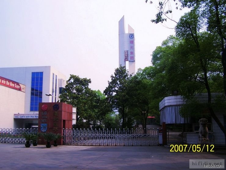

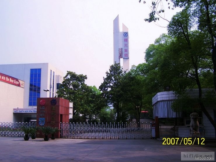

        悉数下来,从2006年至2012年已有过先后四次赴曙光电子管厂现场感受与走访的经历,因此无论是对这家国字号企业本身的了解和感知,还是作为胆机DIY一员使用曙光管的切身体验,应该说基本有了一个较为明晰的印象和认识。
jpg(2012/6/17 11:46:58 上传)
       音响圈里崇尚品牌的历史和积淀,因为只有走过漫长的道路,历经过锤炼磨砺,这个品牌才具备沉淀与成熟的基础。在这一点上,跨越半个世纪之多的曙光电子管厂显然承受了新中国军转民企业一路走过来的风风雨雨,从而具有中国特色代表性。
       然而,作为一家老字号国企,曙光电子管厂的历程更多的还是体现在上世纪中后期计划经济时代背景下,曾经为我国军事、国防、工业、医疗、广播等行业作出过重要奉献。在这一点上,曙光电子管厂倒是和西电公司在美国当年所扮演的角色略有几分异曲同工之处。
        有些东西当他存在的时候人们并不太在意,而一旦失去时才往往会怀念不已。在中国的电子行业中,上世纪六七十年代曾经以制造晶体管半导体器件或成品机而辉煌一时的企业们,诸如上海无线电一厂、二厂....二十七厂、南京无线电厂;以及北京电子管厂、南京电子管厂、桂光电子管厂等等等等,如今都早已烟消云散不复存在。
       十几亿人口的泱泱大国,眼下竟然没有一家自己的晶体管与电子器件制造企业和响誉全球的知名品牌,发烧友以拥有日本的三肯管、东芝管、NE5532、OP264、TDA1541、LM3886;WE胆、德律风根胆、RCA胆、JJ胆、俄罗斯胆、战神电容沾沾自喜,以采用欧美的器件补品Diy或摩机为荣,这不能不说是一大憾事与无奈之举。
       也许正因为如此,作为中国目前仅存活下来的唯一具有历史沉淀和制造规模的曙光电子管厂,才显得那么不可多得。毕竟,物以稀为贵,况且还是MD  IN   CHINA。

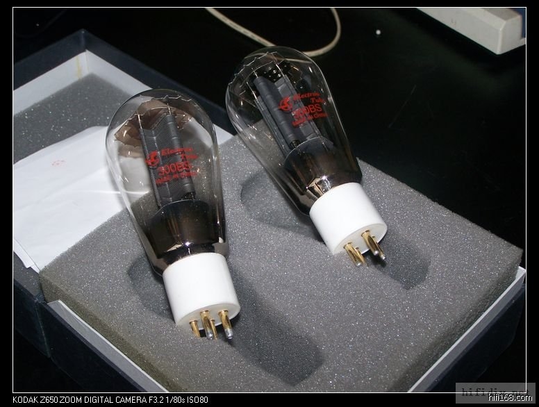

       曙光厂出品的300B型号有:300B,300BA,300BC,300B-98。300B有镍屏极和石墨屏极两种。300BC是石墨屏极,管脚是镀金的。300BA是镍屏极,灯丝做法仿西电300B,用4个吊钩吊挂灯丝(而不是用弹簧),可在管顶云母片上看见这4个象钩鱼杆的吊钩。300B-98是镍屏极,是300B的改进型,屏极散热片沿纵向开有几个孔。由于石墨和镍在吸收电子流方面的差异,石墨屏和镍屏300B声音略有区别。300BA吊钩灯丝理论上不会影响声音,只是工艺复杂一些,但其音质特别润泽,难以理解。300B-98的解析力和音场优于300B。

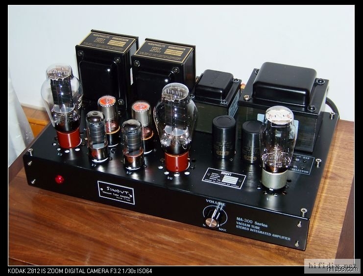

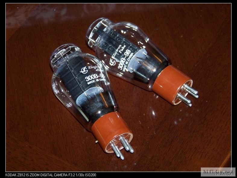

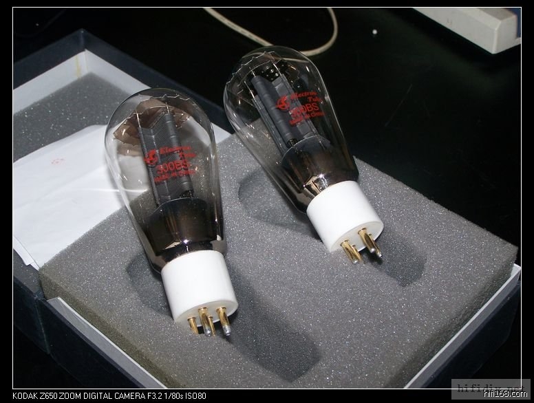

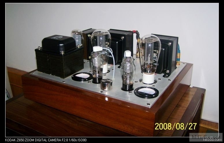

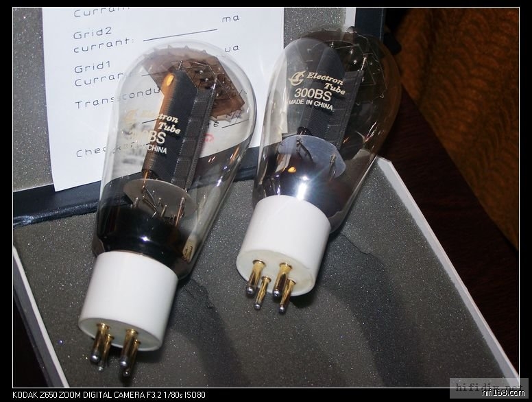

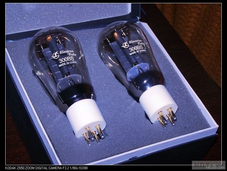

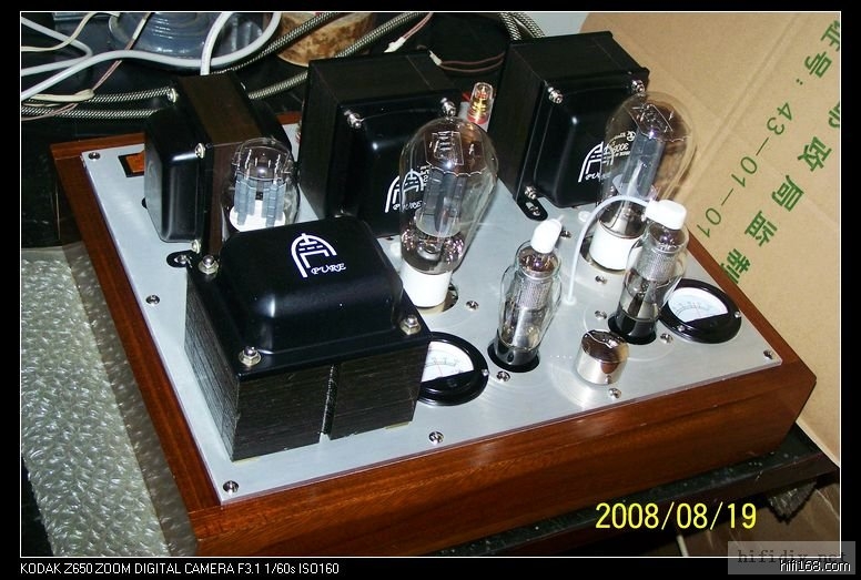

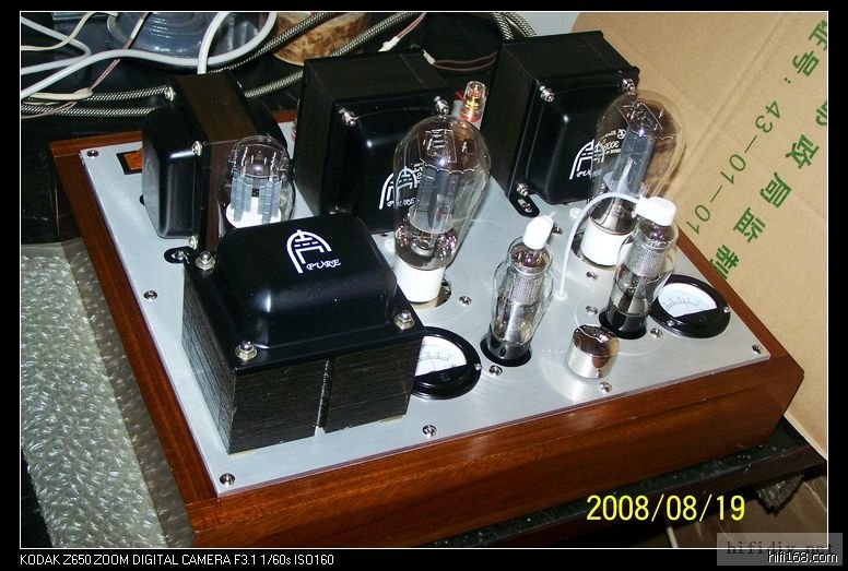

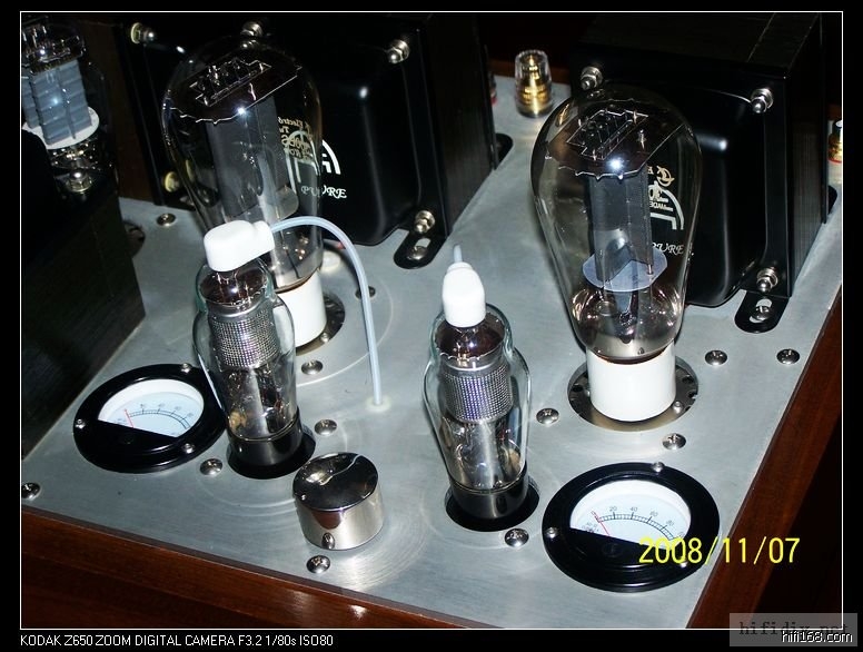

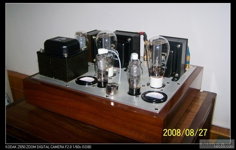

        音频管制造方面,随着时间的推移,曙光厂目前推出的型号越来越多,有些常用功率管型号经过不断的改进而衍生出多个尾缀标注而让人目不瑕接。例如直热胆300B,就有300B-98、300B-98B、300BS-B、300B-Z、300B-T等之分;其它直热胆2A3、845、211等,也是类似。我想之所以如此,应该是产品本身品质改良和市场竞争二者兼而有之吧。
       从自已DIY的几台300B胆机来看,我觉得300B-98虽然属价廉入门级管,但声音表现物超所值很适合工薪一族烧友。而300B-Z和300BS-B,我给出的评价是还算物有所值,也即在一千多元/对这个价格带中,声音基本对得起售价。
