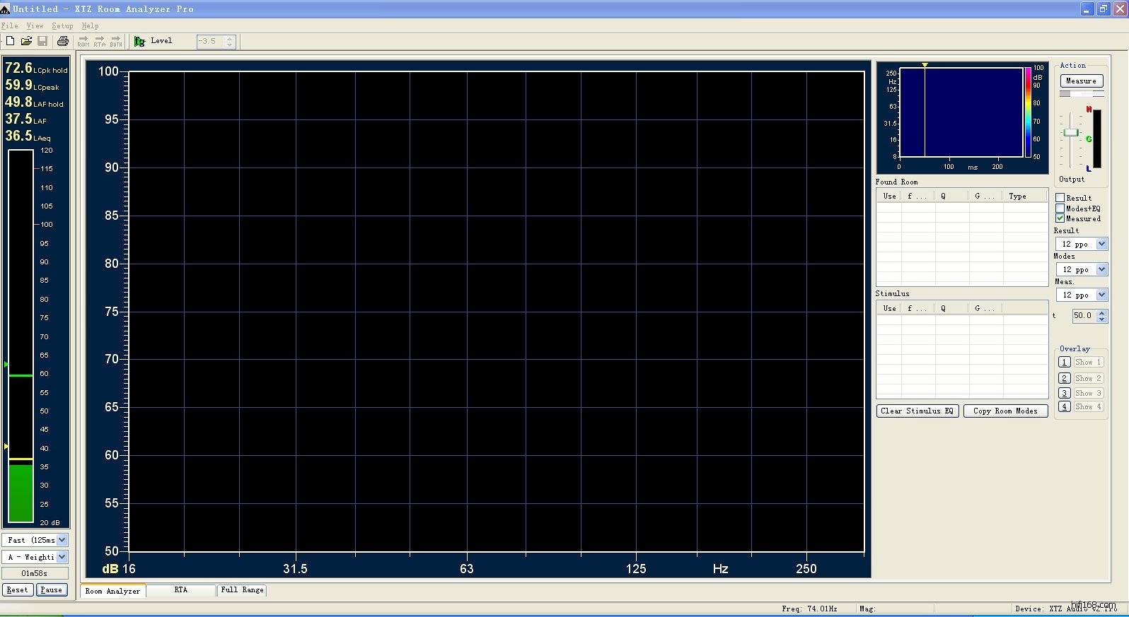

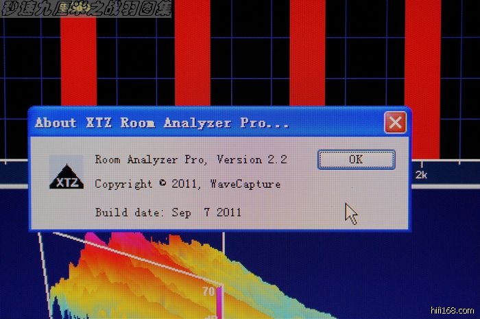

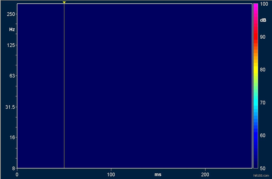

运行专用软件最新版本:需要到官网注册后下载。
开机界面截图:

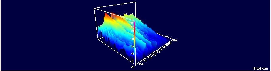

三大功能可随时切换。
1.Room analyzer:房间分析
2.RTA:实时频谱分析
3.Full range:全频测试

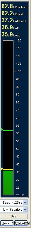

左边声压计显示条框,显示5种峰值和平均声压。

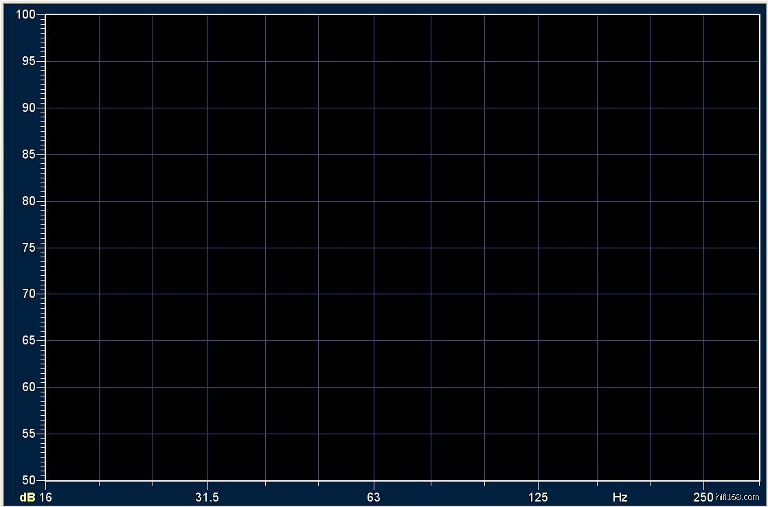

频响曲线显示框:频响范围:16 - 250Hz

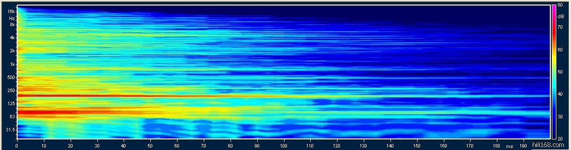

二维频谱图显示框:频响范围:16 - 250Hz   时间:0 - 250 ms
色彩显示幅度
竖轴表示频率
横轴表示时间
最后编辑战羽 最后编辑于 2012-06-21 22:04:41

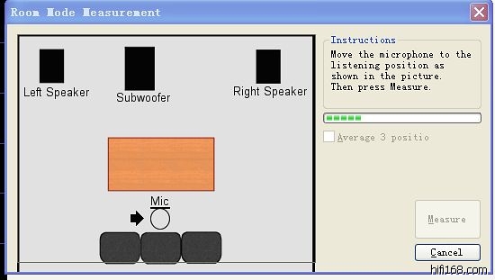

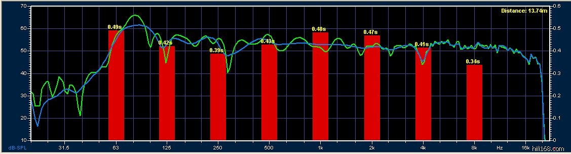

测试按钮:Measure
测试输出声压控制条,一般建议响度达到90分贝为佳。
房间节点显示框
频响曲线平滑度选择,分辨率可以2,3,6,12倍频程点显示(ppo-points per octave)
测试可分为单点和三点测试:
测试结果可以保存
工作室总监: http://blog.sina.com.cn/lzkxj

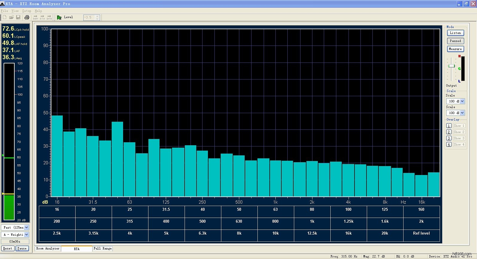

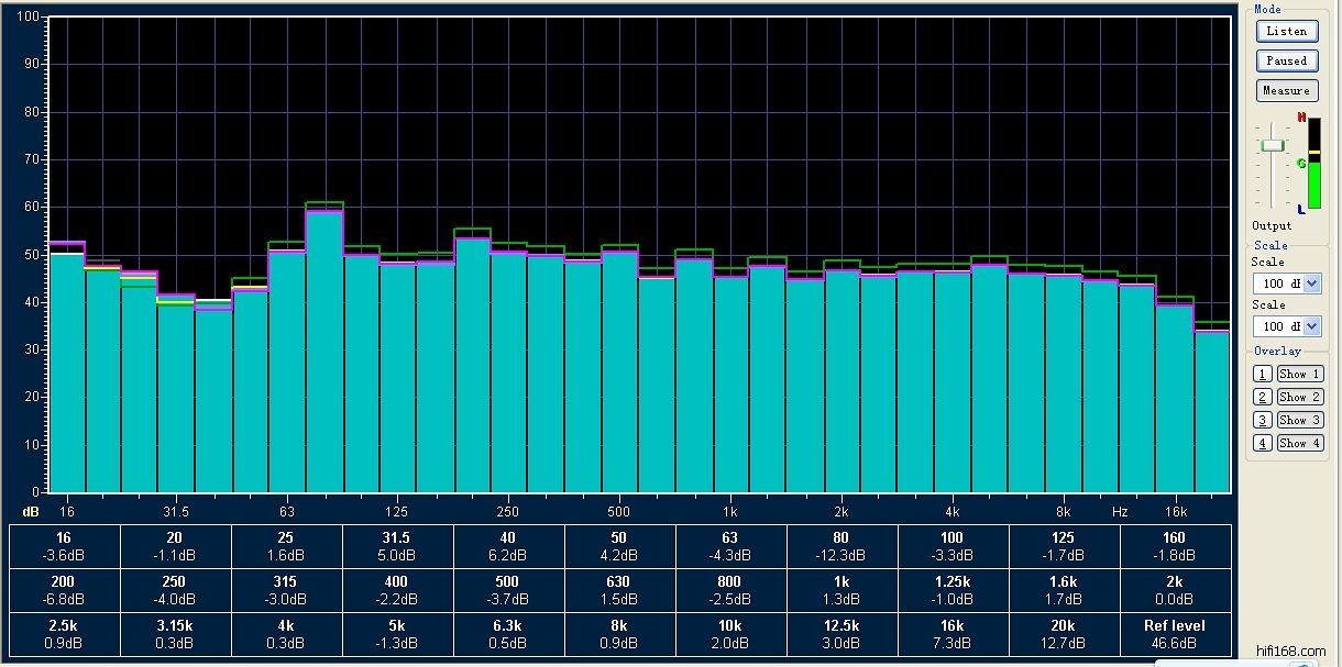

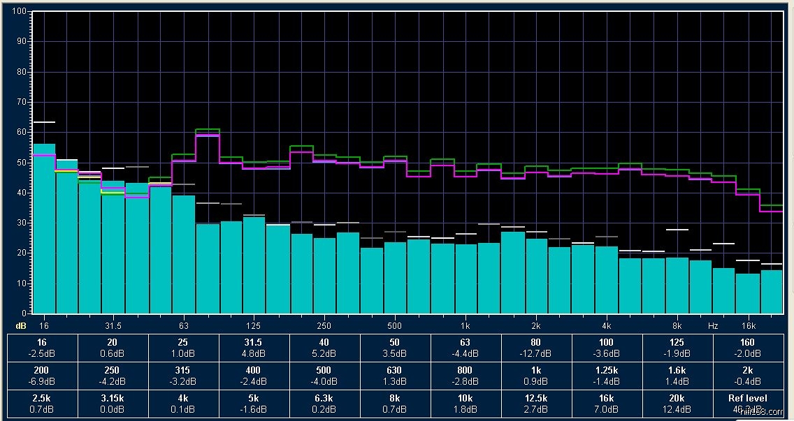

2.RTA实时频谱分析功用
界面
声压计
A加权
C加权
测试控制钮
测量尺度即Y轴顶值范围
测试界面
叠加显示
测试结果保存与打开

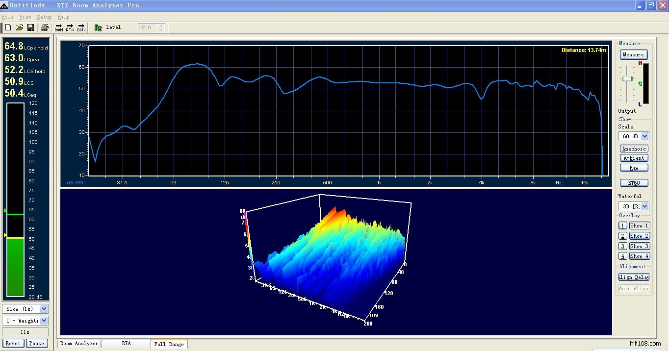

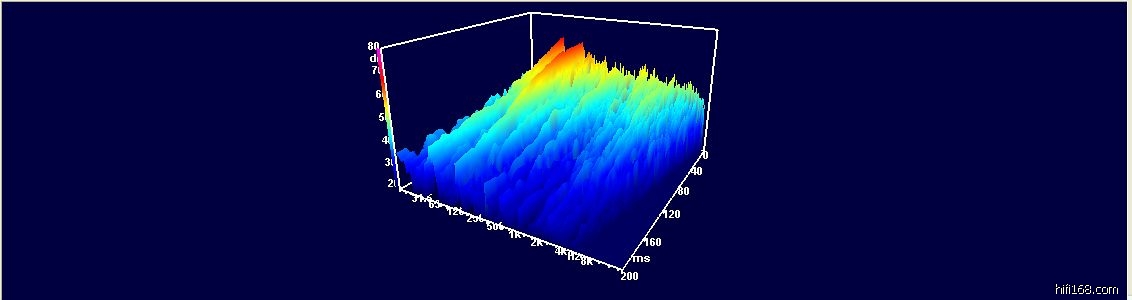

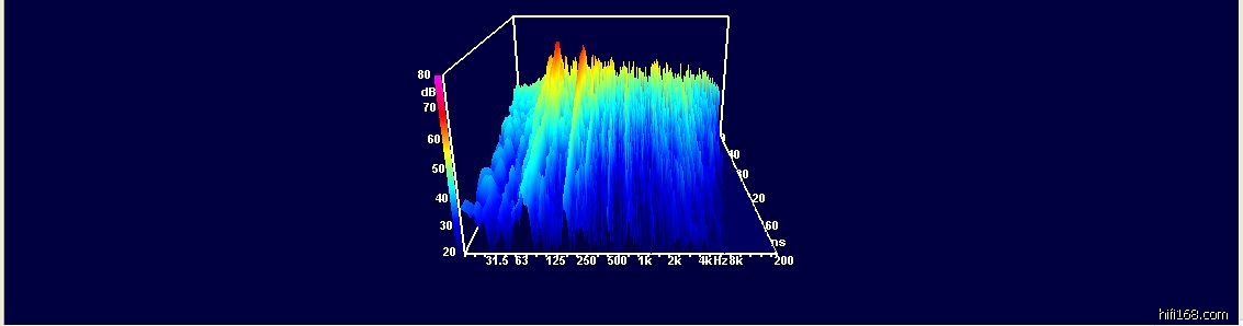

FULL RANGE全频测试:
提供更高的分辨率,可显示3D三维频响瀑布图
控制条
测试,经历4次正弦扫频完成。
提供三种不同视角(左中右)
二维显示的频谱
保存多达4条测试曲线轨迹
RT60:房间衰减时间,显示反射声的衰减的状况。
最后编辑战羽 最后编辑于 2012-07-21 00:29:02
