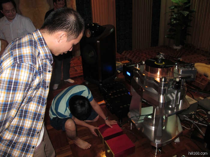

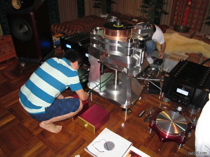

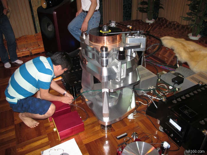

下午两点半啊斌版主与罗生到达,试听立即开始,先用小榄高手的胆放试听古璇的<情难枕>唱片
然后接上柏韵pureaudio PA-10胆唱放 试听:通过对比,我可以讲把我昨天对麦哥器材的印象全部清洗了一片
原来吵吵闹闹没有情感的声音立马变得感情起来,古璇吐字的轻重缓急立杆见影,我不由自主地说差得太远了
如果没有这个唱放我会错怪一整套系统。

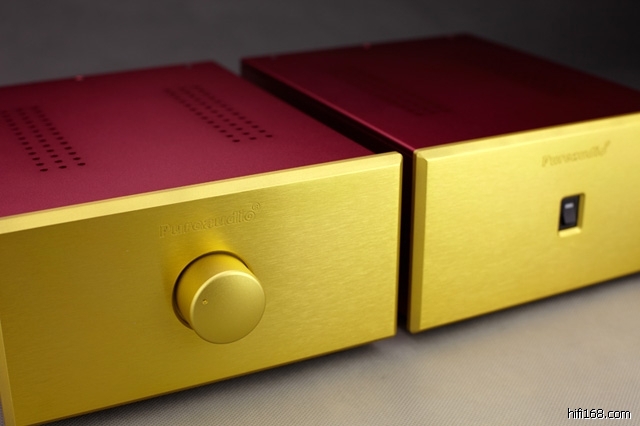

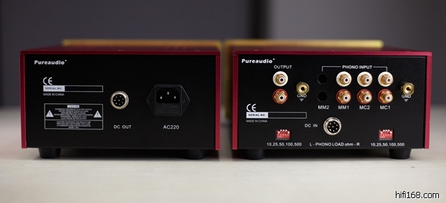

      Pureaudio PA-10 混合式电子唱头放大器是采用由德国早年就职于欧洲国家半导体公司(National Semiconductor Europe)的著名音频电子工程师---Borbely 设计的电子线路,现由柏韵音响经过接近1年的深入完善并优化,成功调试完成的 Hi-End级超低噪声唱头放大器,能同时支持 MC 及标准 MM 唱头规格,更加支持低内阻的 MC 唱头,声音温纯,细腻,失真少,频宽宽;独立的分体电源设计,高精密的胆高压整流加上 MOS-FET 高压稳压混合输出电源电路设计,保证供电电压的稳定,干净,没有干扰杂波
增益:MC:68dB;MM44dB
频宽:20hz---20khz (-1dB)
失真:0.3%
信噪比:-78dBV  (2mV)
功耗:100W
MC输入负载阻抗选择:10,25,50,100,500 ohm
MM输入阻抗:47k ohm
输入选择:4路(MC 2路,MM2路)
电子管:6922 x 4,12AX7 x 2,6Z5P x 1
体积:宽220,高110,深250  共2台(放大器及电源分体)
