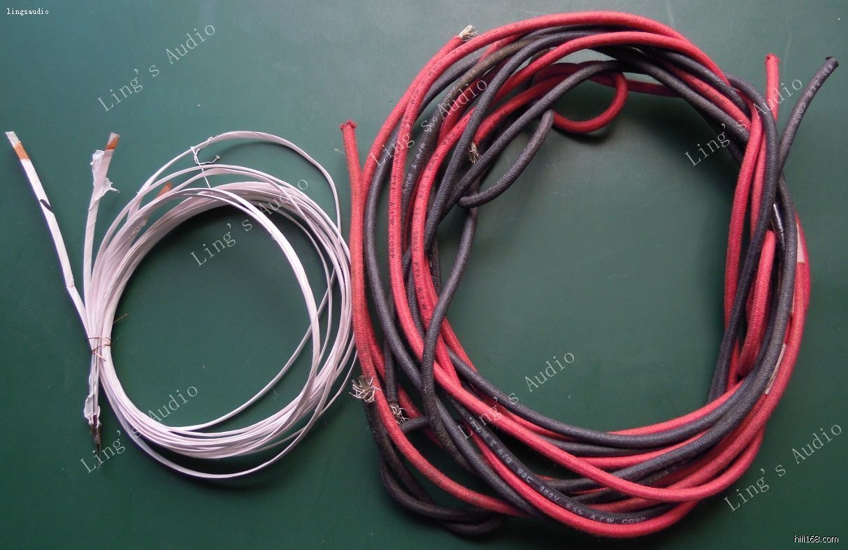

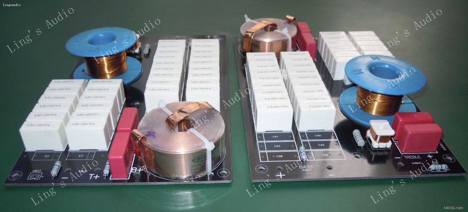

114#
焊好的分频器和准备用在箱内的连线,其中高音用的铜箔带,以减少高频信号损失,中低音用音乐感超好的古董西电红黑多芯线,所有的线都分清了方向性。每一副分频器上的电容和电感都经过严格的配对。之所以要用这么多的电容是因为采用了凌氏发明的电容器偏置电压技术,原来的一个电容为了加偏压要用两个容量大一倍的电容进行串联。另外,整个分频器的电路结构采用了凌氏自己的特别电路,以减少音程失真,增加音乐起伏表现。

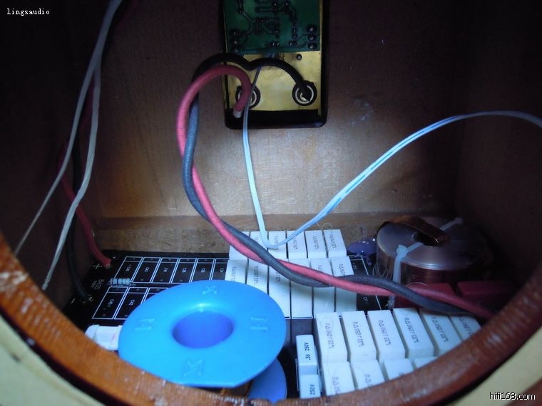

装在箱体内的分频器
jpg(2012/6/7 8:10:48 上传)

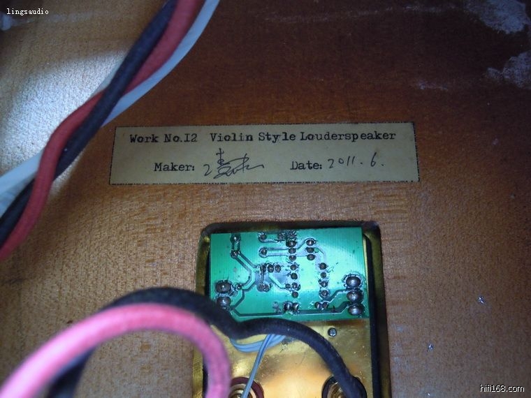

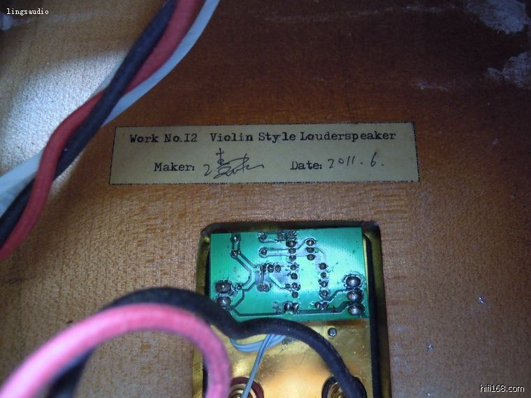

箱体内的签名标签
jpg(2012/6/7 8:13:30 上传)
