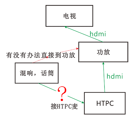

我的功放是天龙的2312,考虑htpc是用hdmi源码到功放,然后功放输出,但是混响不知如何接了,原来是htpc到混响到功放,估计谁也不想这样,那该如何接呢?

刚刚问了一个人,说唱卡拉OK就不用源码,直接 htpc到混响到功放这样接

HDMI是视频码流中包含音频码流的传输方式,在接收端再解码。卡拉OK的信号无法与之混合。卡拉OK的信号直入功放由功放混合推音箱就可以了。问题功放要有混合功能(没有就加个调音台)
