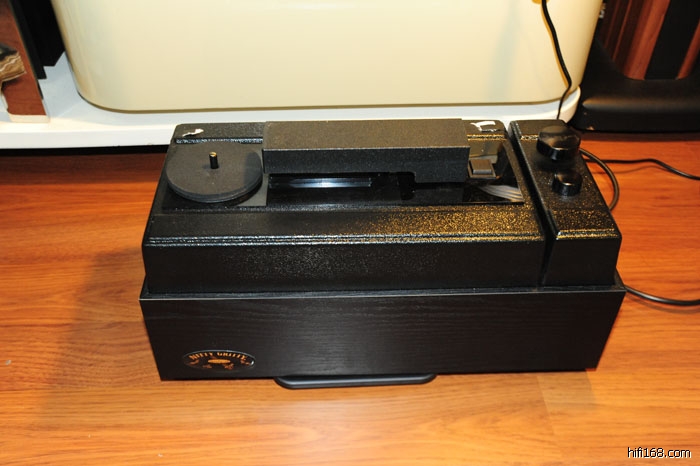

于是下定决心再买一台洗碟机。Clearaudio有一台能一次吸两面的,我觉得不错,一打听价格,二手的也要一千五欧元。而且这东西体积太大,带回来不容易过海关。于是就在昌业订了一台美国出的Nitty Gritty Mini Pro 1.
机器很小巧,比我用的第一个山寨机还要小。

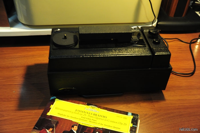

用的时候先把吸嘴移开

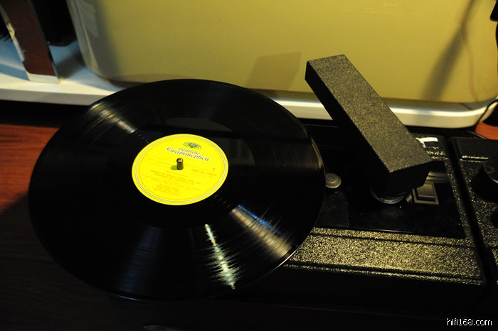

把唱片放上。

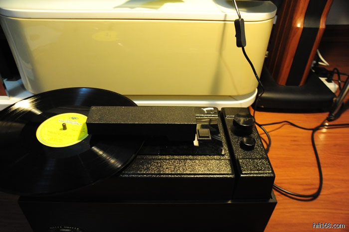

然后把吸嘴轻轻放到唱片上。这个吸嘴有两个作用,一是向唱片上喷洗碟水,然后再吸干净。

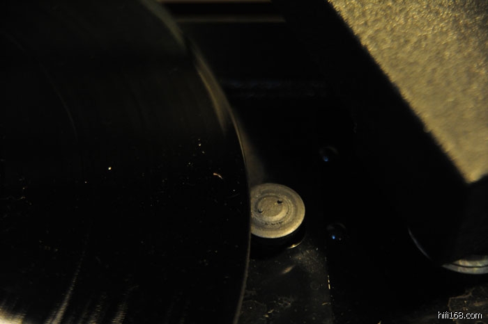

就是靠这个唱片边缘下面的小惰轮带动唱片转动的。这里就有问题了,这台机器不能洗十寸唱片,只能洗十二寸的大唱片。

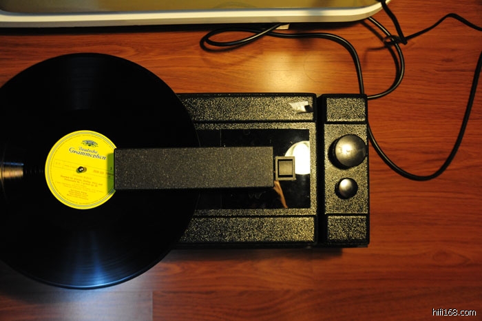

洗之前先按十几下最右上的那个大圆按钮,这样洗碟水就喷到唱片上了。洗碟水就是装在洗碟机里的一个瓶子里。大圆按钮下面的小钮拧开,就可以灌洗碟水。然后把中间的按键向前下方按,唱片开始转。之后再把按键向后下方按,就开始吸水了。按键回到中间就是停止。
我开始以为这个机器是一次洗两面的,因为上面洗完之后,看到唱片的另一面也很干净。但是后来发现,洗碟水只是喷到了上面,因此还是应该两面都洗过。但是想偷懒应该也可以的。
仔细地看了说明书,里面讲到一次最多洗十张,否则会过热。

吸干净没问题。就是把吸嘴移开时,吸嘴那里会留下一条小的痕迹,是灰和毛毛什么的,要用布擦一下。

另外你机子的那个吸嘴容易沾灰是很正常的,洗的盘多也很容易就有磨损,搞不好还会损坏唱片。俺的机子以前也是每两年左右就得换一次吸嘴上的绒布。推荐你用擦擦克林(http://item.taobao.com/item.htm?id=10850604253&ali_trackid=2:mm_26490347_2388401_9204869,0:1338569789_4z8_894148448),放了洗碟水后先用擦擦克林转一两圈,盘面的灰尘就基本都沾上面了,这样既能保护吸嘴而且盘也能洗得更干净。
