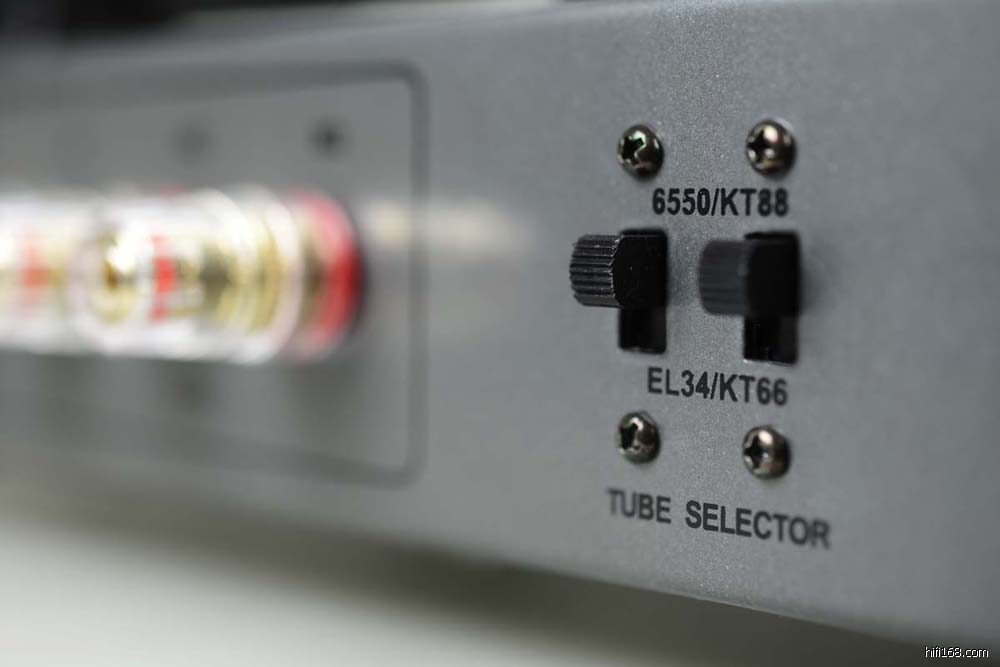

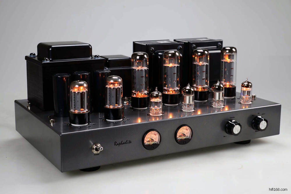

[size=5]        本机最大特点在于一机多用,机器配置的电源、输出变压器可适用于KT88、6550、EL34、KT66几种管型,功率管的负压调整非常方便,只需要按住扼流圈前面的触点开关,即可在前面板表头辅助读数下调整相应的电位器至合适的电流读数。配置6550时的输出功率达到每声道50W,搭配市面上的音箱都游刃有余。
