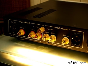

原帖由 chinaxh 于 2012-5-17 23:41:00 发表
LP楼主,把唱放的那个平衡输出口拍个照片放上来看看,到底是什么形状?
一般的平衡接口,就是用“卡农”的公、母接插头,1地 2正 3负,这是国际标准啦。
至于,如果你接反了正、负,两声道都一样接法,那么对音质也是没影响的,就等于是把两个音箱的喇叭线反接了一样呗。

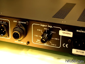

好的!拍得不好刚可睇到输出平衡座。
jpg(2012/5/17 23:48:30 上传)
jpg(2012/5/18 0:02:03 上传)

回复 28# LP 的帖子
该用户帖子内容已被屏蔽
