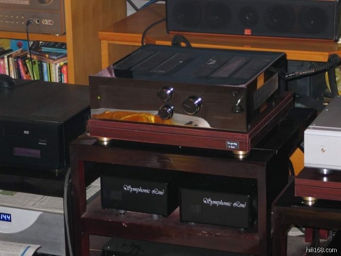

三分体结构

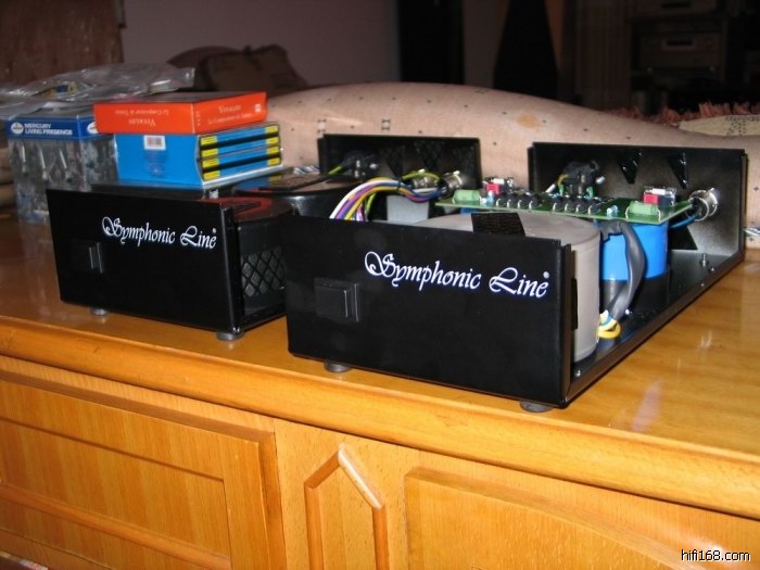

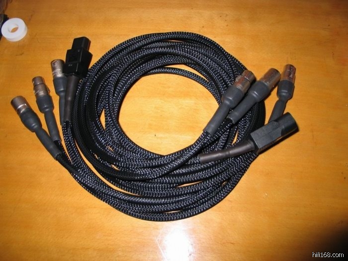

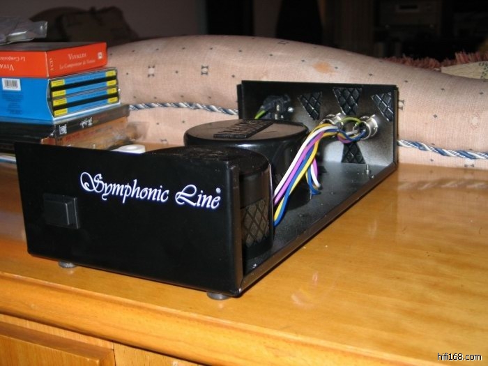

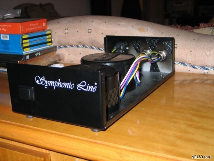

分体电源与牛

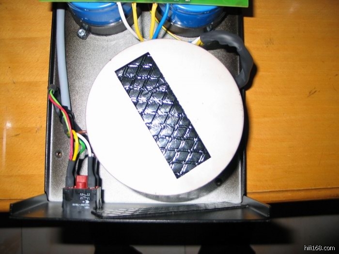

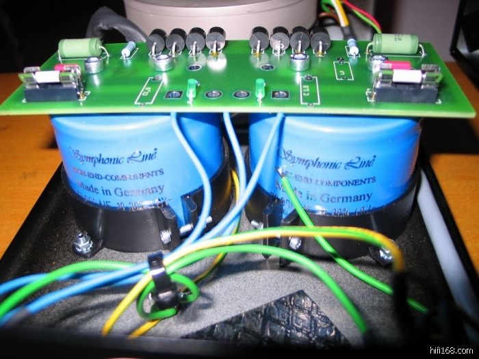

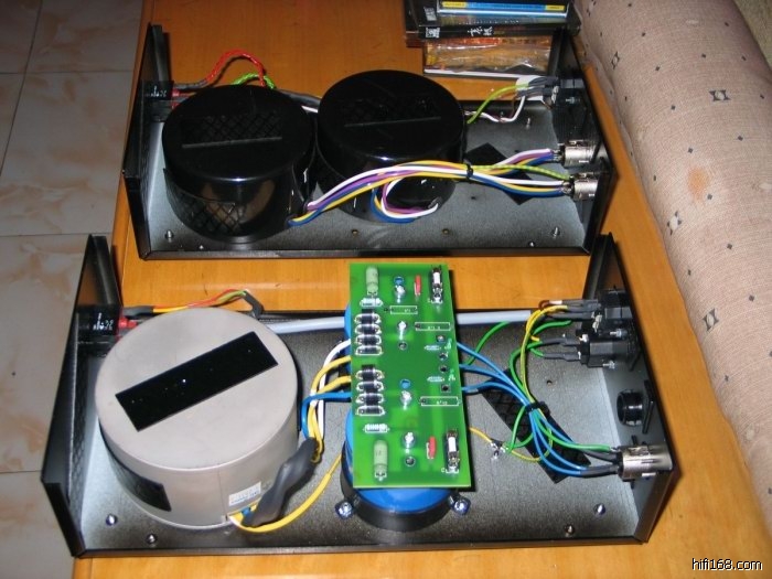

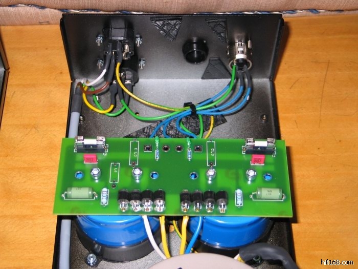

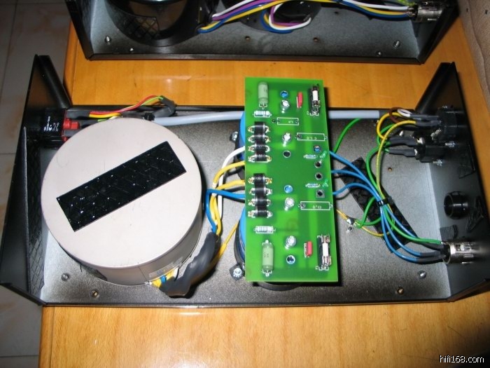

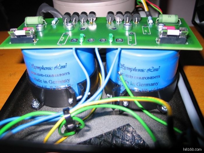

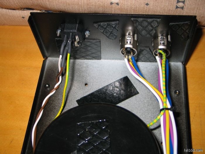

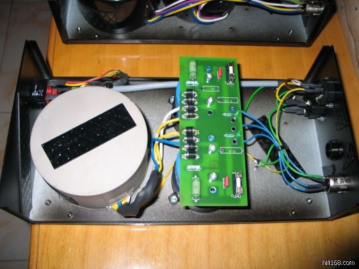

前级供电电源内部:前级为300VA MU金变压器的独立电源,两个7万微法德国之声特制滤波电容

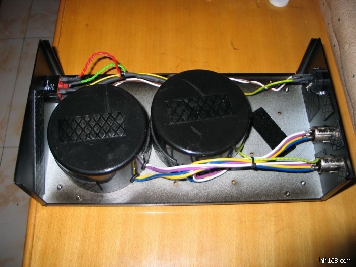

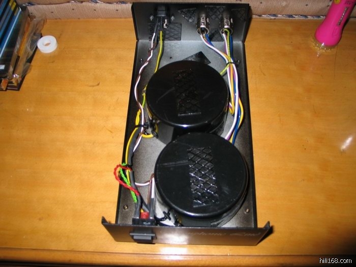

后级电源牛箱,后级为为700VA MU金变压器,两个350VA MU金变压器分别供两个声道,
jpg(2012/5/15 14:22:16 上传)
jpg(2012/5/15 14:24:18 上传)
最后编辑xsxc1964 最后编辑于 2012-05-15 14:24:18

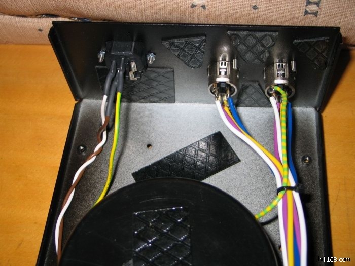

牛箱内随处可见调声道具,优质的MU金变压器的独立电源是靓声的保证

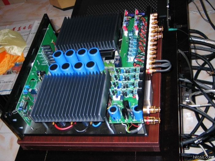

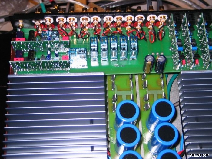

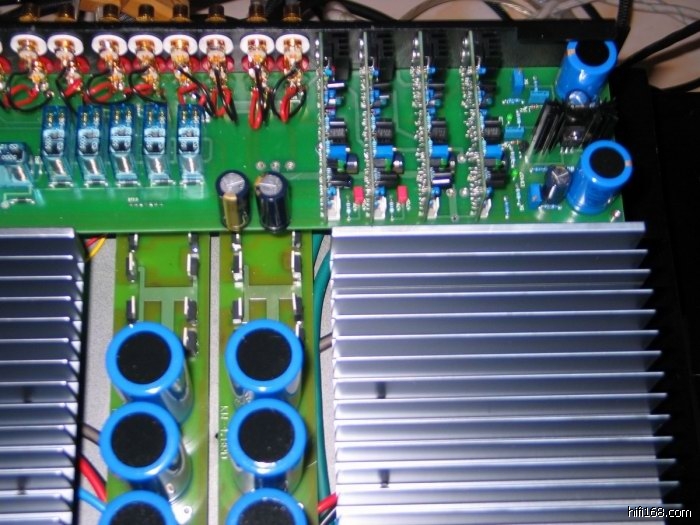

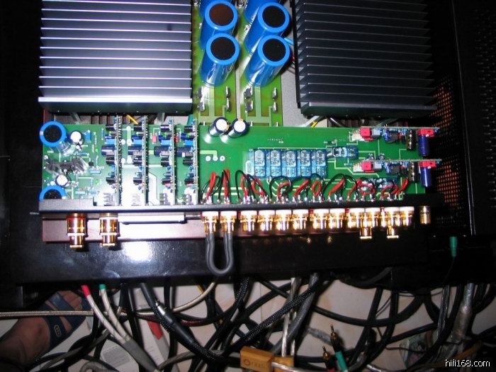

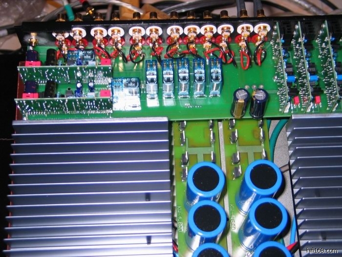

主机内部赏图

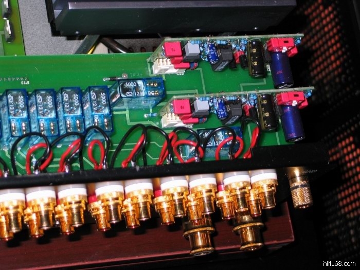

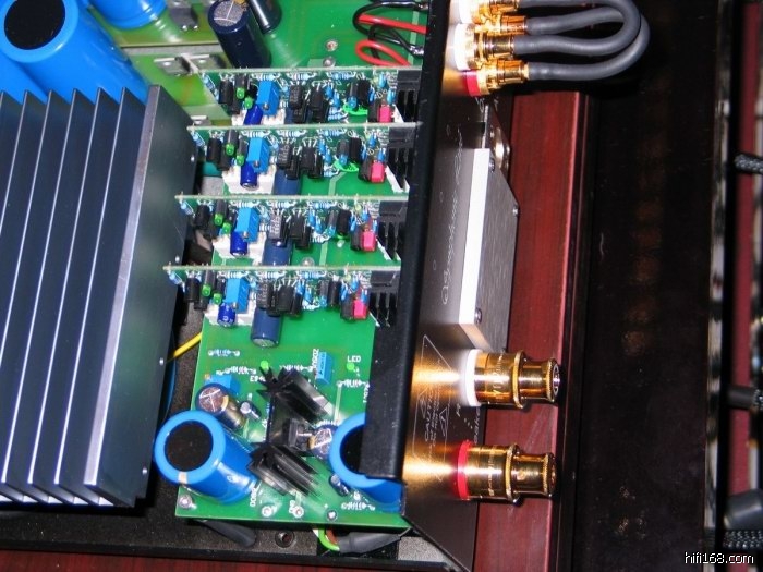

模块化分离插件

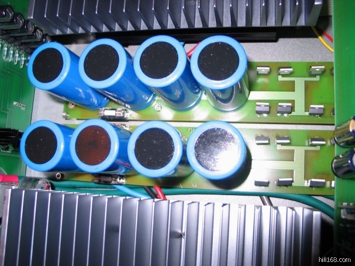

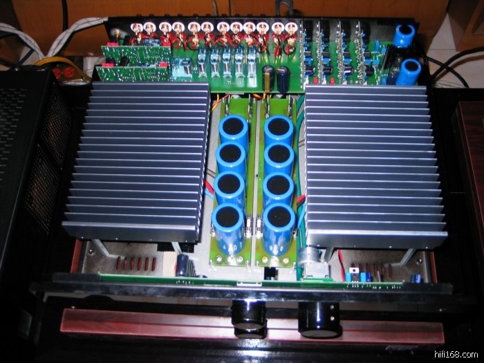

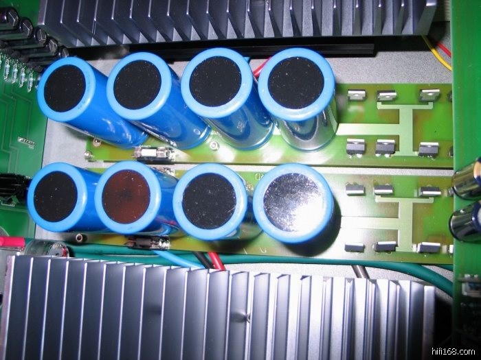

滤波阵,采用15000微法8只作后级主滤波
