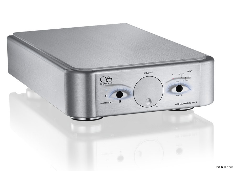

史上最萌解码器,没有之一!
山灵H1.1高格式解码器。技术规格
◎ USB输入 .......................................................... x 1 (USB2.0)
◎ iPod输入 .......................................................... x 1 (USB A)
◎ 数字音频输入 ................................................. x 2 (同轴、光纤)
◎ 平衡音频输出 ........................................................ x 1 (XLR)
◎ 音频输出 ............................................................ x 1 (RCA)
◎ 耳机输出 .......................................................... x 1 (6.3mm)
◎ 输入信号采样频率 ............. 44.1KHz, 48KHz, 88.2KHz, 96KHz, 176.4KHz, 192KHz
◎ 功 耗 ..................................................................... 9W
◎ 体积(宽×深×高) ............................................. 230×374×88mm
山灵HI.1配有光纤、同轴、USB ( 连接电脑) 、iPod ( USB ) 四种输入方式,支持非平衡RCA输出和平衡XLR输 出,并内置耳机放大器。机器先通过CS8416-czz数字接收芯 片将音源讯号升频至24Bit/192KHZ,再经过Burr PCM1795芯片解码和OPPPII.2134PA运放输出。相比起机载的解码,尤其是电脑和IPOD等设备
外置的解码器拥有更强大的解码芯片,而且大大减少了机器内电路之间的互相干扰,能提供 更纯净利清晰的声音回放。除了连接传统的台式播放机外 H1.1还能通过USB接口连接个人电脑和iPod/iPhone,并提供最 高248i1/192kHz高格式的音频解码。山灵的产品多走清秀通透路线, H1.1也是如此,声音清晰、纤细秀气,如果搭配同样通透风格 的音箱,声音会显单薄,低频也不尽人意,所以建议搭配中性 或声底浑厚的音箱,能比较好的中和彼此特点,发挥出H1.1应 有的声音姝力 本次试听使用德宝( quadrel) Platinum M4音 音浓重,和川.1配合起来,既能表现出饱满有力 能保有山灵风格的清亮高音:
168811和拜事通( Bryston ) 48 SST。连接线材选择J旧的Hf 001C信号线。首先试听的是1982版小泽征尔指挥的( BP 季) ,H1.1的表现就如期望中的出色,声场定位良好,场景不 大不小,乐手的位置分明,感觉像坐在大型录音室里欣赏. 弦 音清晰、高亢,声音饱满充满活力,高额如山间小泉,清凉而 跃动,高频延伸和泛音也让人满意,在大合奏时声音也保持有 序,体现出良好的解析能力。不过低频稍稍缺乏力度t 下潜点 到即止,似有心无力,而h1.1声音本身的中高频就比较突出, 这种表现也是意料之中。 接着换上舞台剧电影名芝加哥天的原声口口,这是笔者最 富欢使用的试音砾,里面包含多种乐器人声和大动态的爵士乐 队合奏,能很好的测试器材的声音特色,不过因为经过了后期 湛吝处理t 在声场定位上就设有现场录音的自然了。声场空间 适中,富有立体感,乐器在水平高低的位都可以辨认出。管 乐和钢琴声亮泽饱满,表现出一种与电影相符的欢乐气气,人 声与乐器融合一片,并不特别突出,
由于戏中有一半的对白都在歌曲中表达,这样反而会稍微失下重点;鼓点的表现不过不 失,在M4搭配下,低频量很足,暖暖的充满着房间,不过 在下潜方面还是有可以提升的空间。爵士乐队合奏的时候再次 表现出H1.1优秀的解析力,情况依然有条有序,似乎可以看见 每位乐手站在舞台后方愉快的演奏着。对H1.1音色有大致了解后,笔者再把音源换到旧IPod上,很 多IPod Dock都是取模拟信号,而山炅的IPod插口是直接取苹 果的数字信号,保证音源数据的纯净和完整。现在家庭用户可 以通过光驱转录或网上接索获得很多无损甚至高清的音乐资 源,蓝光光驱的价格也不再那么高高在上,用户可以在家中观 看蓝光影片或欣赏蓝光高洁音乐。
