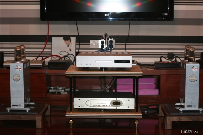

顶起来,楼主的钉在我系统上服役,确实有不错的效果
jpg(2012/4/26 8:57:20 上传)
    前面谈到的几个小办法是不是感觉很玄乎,像中医的以形补形一样?的确如此,脚钉的开发过程中我试验过上百种材料,发现不同材料的音响效果和材质的感官印象非常吻合,也时常有“真玄妙啊”的感概。例如铅的沉重、铜的辉煌、钢的畅快、铝的沙哑、锌的厚暖、镁的鲜活,黑檀的凝聚、水松的宽松、花梨的油润、桐木的轻快、陶瓷的清澈、碳纤的明亮、尼龙的绵软、橡胶的朦胧。。。。。。即使是同一种木料,不同的外表处理,油漆、打蜡、木油、碳化,也有不同的音响效果。脚钉的设计就是要针对器材的谐振规律,把不同特性的材料用合理的结构组合在一起,达到减振、隔振、移频的综合作用。
