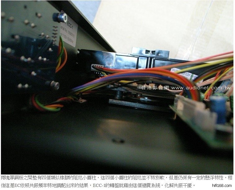

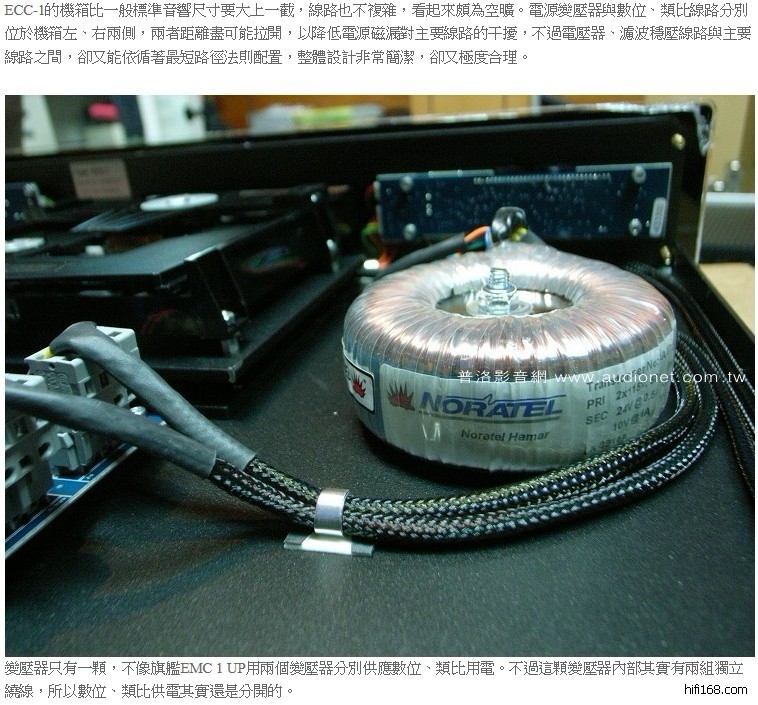

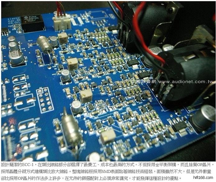

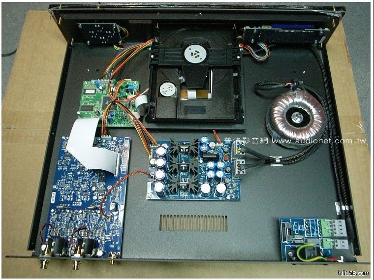

转一下台湾网站这台机器的内部照片
jpg(2012/4/24 12:08:20 上传)

看内部电路,显得非常简单,转盘不知道啥牌子?是飞利浦么?变压器只有一个,也没有数字和模拟电源分开,这个CD机什么价位?RCA口好像用跳线和平衡口连在一起了,照片看不清楚,所以接RCA和平衡可能听感完全一样,因为线路相同。

从xlr跳红黑两线接到rca的,所以完全没有区别的。

行货2万余元,这是DVD转盘,能读取DVD的声音
变压器虽然只有一个,是双路输出的
平衡输出电平是4.6V,RCA输出电平是2.3V
