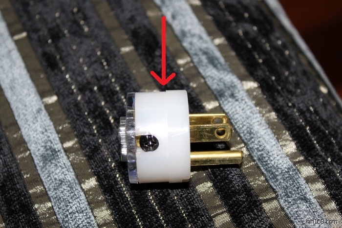

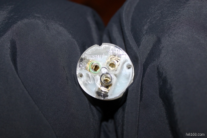

透明部分的尾盖上在火零地三相的接孔中间应该有个小十字螺丝吧?拿个小十字螺丝刀小心将这个螺丝卸下就可以分开白色与透明塑料的部分,就可以将地线螺丝装回去。这是MARINCO的新货在墨西哥组装的,品管较差。但如果正常东西还是可以的。以前美国产的最好。一般玩家大都购买MARINCO的尾插(母差)很少玩公插(头插)。

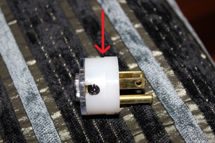

谢谢tuntech兄,但是从图片来看他这颗螺丝从图片拍摄方向是无法拧开的,但另一头又没有螺丝。是否可以从红色箭头处分开两部分?

这些插头中间的应该是电磁锣丝来的,一般是用强磁力的锣丝刀拆,如果手上没这些工具,一般都要破坏性地拆,才能打开

麻烦了,现在墨西哥货竟然用了特种螺丝。以往美国产的是十字螺丝。这样的话,你没有特种工具是打不开的,千万不要从你标示的红线处打开,那样的话就是破坏性的。你应该也是在上海吧?我在莘庄,我这里倒有一些螺丝(是美规电源插头的标准螺丝),你应该可以用,你现在装不进去的是因为螺丝帽多了底下的一体平垫片,我这里两种螺丝都有,你如果不急可以抽空到我这里拿,或者干脆把那个公插带过来,我给你装。电话:15000399889.陈。不用客气,我跟你们耳机的赵老师(nadesco-zhao)认识的。我在莘庄地铁站旁。
