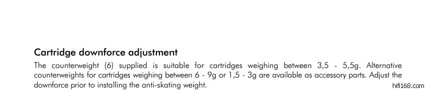

宝碟Debut III装上MC唱头好像螺丝孔位置是固定的,只能调整针压?
应该有使用说明书吧,找来看看唱臂的参数。

全英文,估下可装6-9G重的唱头,针压1.5-3G可调。

是可以换MC 唱头的。
但问题是:这个唱盘的设计,唱臂是不能移轴位的,且唱臂上唱头处的镙丝位没有多大的可调范围;换唱头时就要注意唱头的针杆长度了,一旦唱头选择错误,将无法正确唱臂的有效长度,这样的话会使针尖的运动轨迹出错。另外,这支唱臂的最佳承重只有7.5g,换唱头时也要注意重量问题了。
