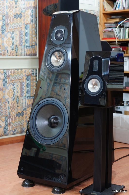

发个图,箱子已经在《高保真音响》视听室一段时间了。
jpg(2013/2/15 14:28:44 上传)

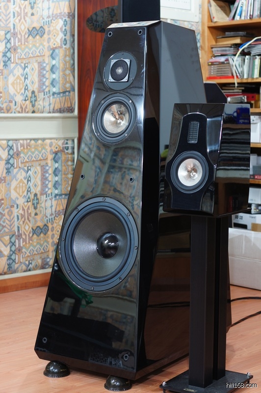

156#
潘主编,左边那对略显肥大臃肿的音箱是什么牌子和型号?和CC是同一公司的吗?
157#
原帖由 shotchen 于 2013-2-15 14:53:00 发表
那是我花费了巨资和3年心血打造的豪华土炮音箱啊......
Accuton D25钻石高音,
ATD特别款7英寸中音(非市售版本),
Eton特别款低音(特殊振膜和磁路,并非市售常见的12-680,几乎所有参数均不同)。
分频器非常复杂。
声音表现极佳!!!
而且非常易于驱动,目前使用一对天进的L854S和melody的WE2688在推动,CD机是Vitus

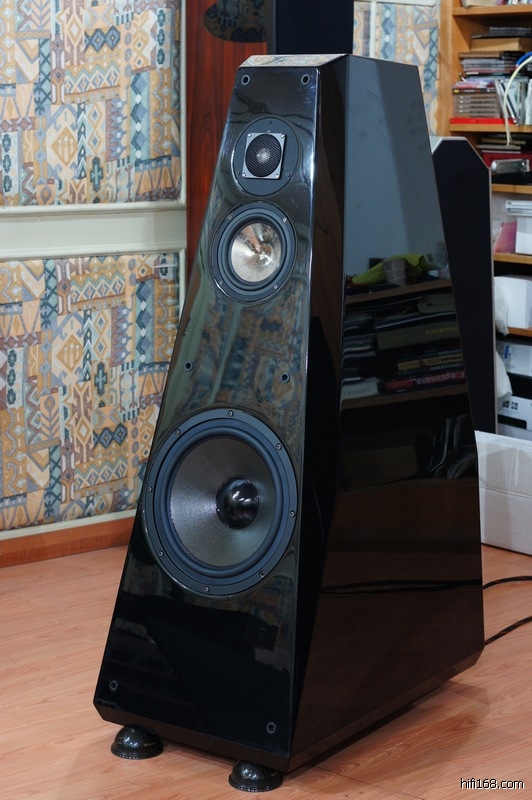

呵呵,3年多的时间,主要花在了单元选择,箱体更换,更多的还有分频器的不断修改中。
扬声器单元我最早采用的是丹拿的T330D和平方,中低音单元使用Audiotechnology(简称AT),
后来不断升级,一直到了目前的配置,预算不断被打破。
箱体也是,最初做了个简易箱体实验容积,后来换成这个巨无霸——每只重量超过350斤。
分频器更是不断改造,从简单的低阶分音一直折腾到目前的高阶。
总之得到了满意的声音,还学到很多知识,很值得!
