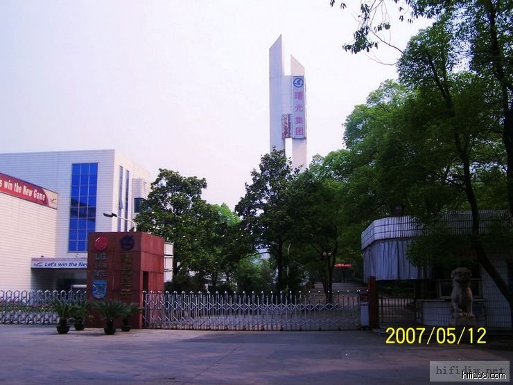

        悉数下来,从2006年至2012年已有过先后四次赴曙光电子管厂现场感受与走访的经历,因此无论是对这家国字号企业本身的了解和感知,还是作为胆机DIY一员使用曙光管的切身体验,应该说基本有了一个较为明晰的印象和认识。

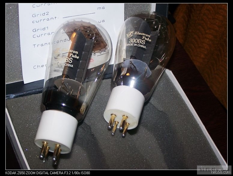

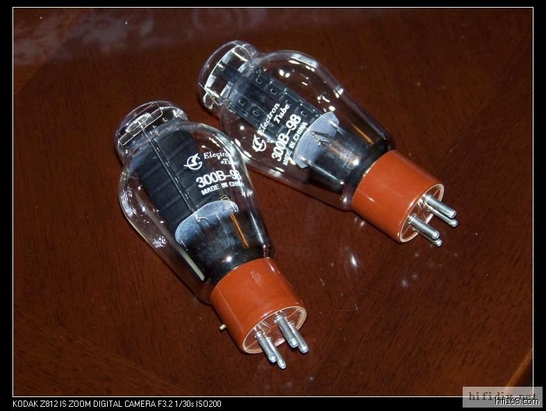

       曙光厂出品的300B型号有:300B,300BA,300BC,300B-98。300B有镍屏极和石墨屏极两种。300BC是石墨屏极,管脚是镀金的。300BA是镍屏极,灯丝做法仿西电300B,用4个吊钩吊挂灯丝(而不是用弹簧),可在管顶云母片上看见这4个象钩鱼杆的吊钩。300B-98是镍屏极,是300B的改进型,屏极散热片沿纵向开有几个孔。由于石墨和镍在吸收电子流方面的差异,石墨屏和镍屏300B声音略有区别。300BA吊钩灯丝理论上不会影响声音,只是工艺复杂一些,但其音质特别润泽,难以理解。300B-98的解析力和音场优于300B。

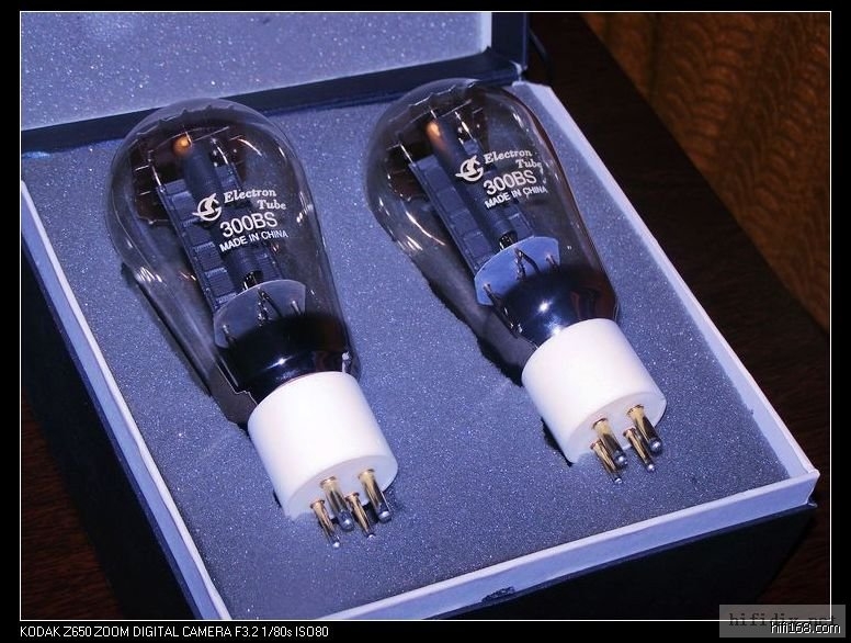

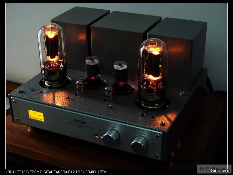

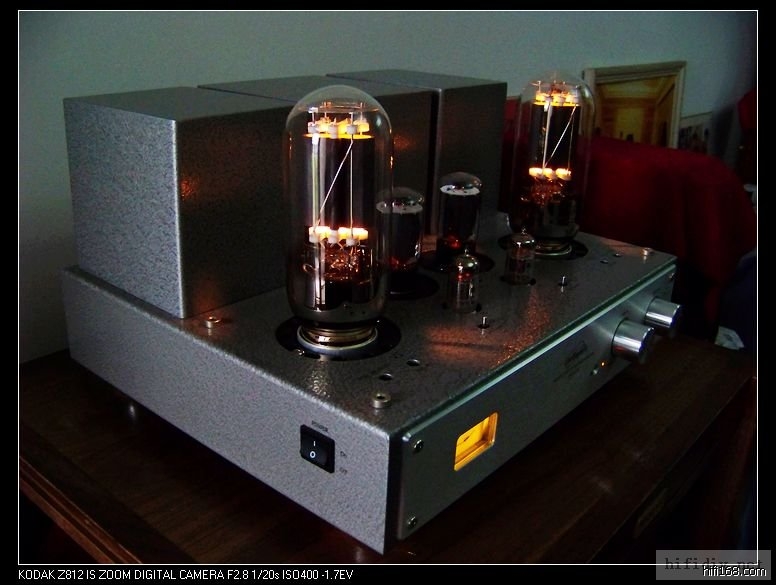

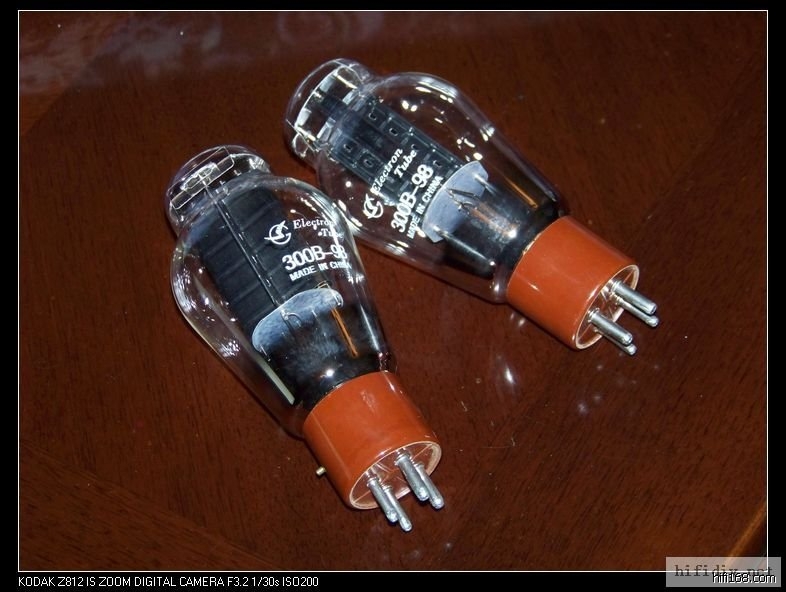

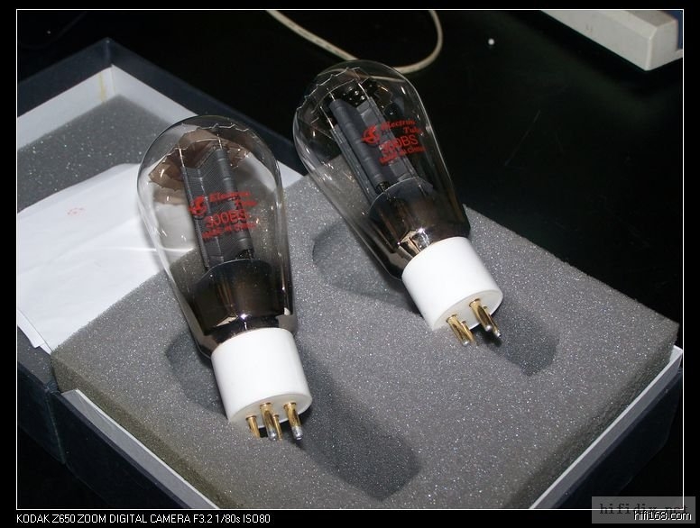

        音频管制造方面,随着时间的推移,曙光厂目前推出的型号越来越多,有些常用功率管型号经过不断的改进而衍生出多个尾缀标注而让人目不瑕接。例如直热胆300B,就有300B-98、300B-98B、300BS-B、300B-Z、300B-T等之分;其它直热胆2A3、845、211等,也是类似。我想之所以如此,应该是产品本身品质改良和市场竞争二者兼而有之吧。

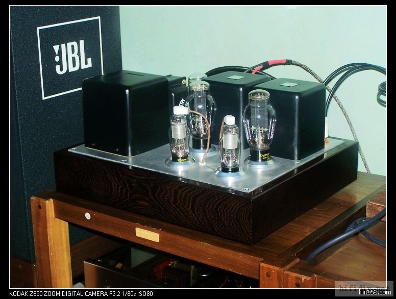

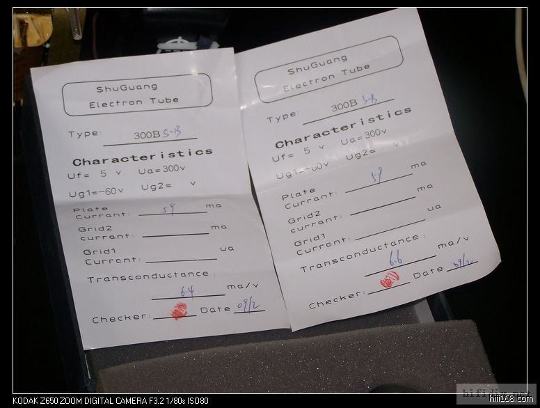

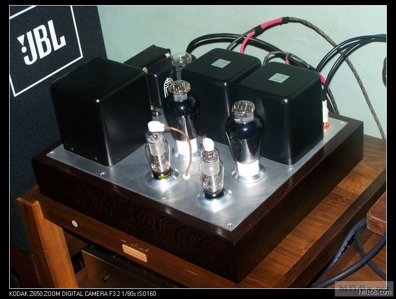

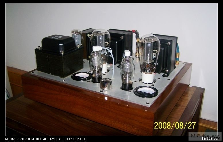

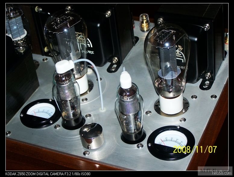

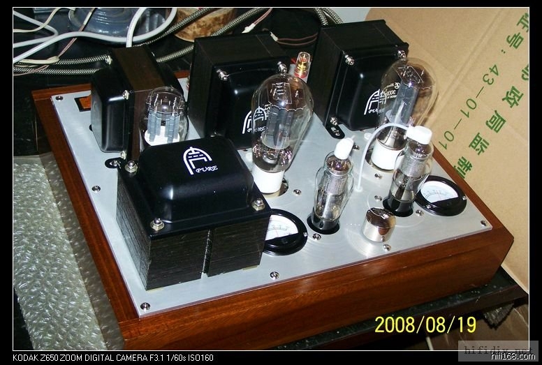

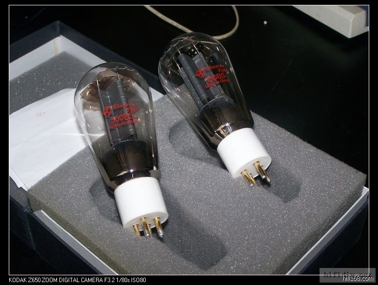

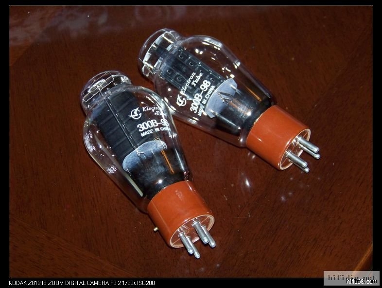

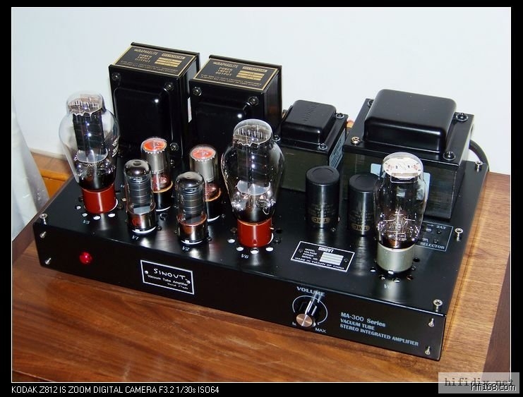

       从自已DIY的几台300B胆机来看,我觉得300B-98虽然属价廉入门级管,但声音表现物超所值而很适合工薪一族烧友。而300B-Z和300BS-B,我给出的评价是物有所值,也即在一千多元/对这个价格带中,声音对得起售价。

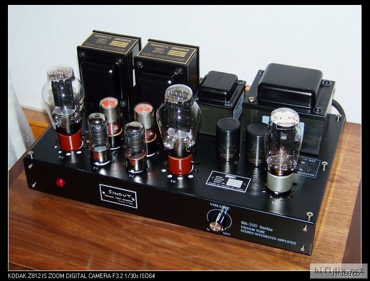

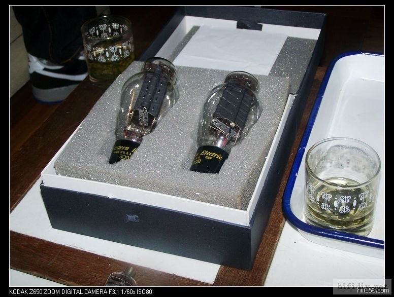

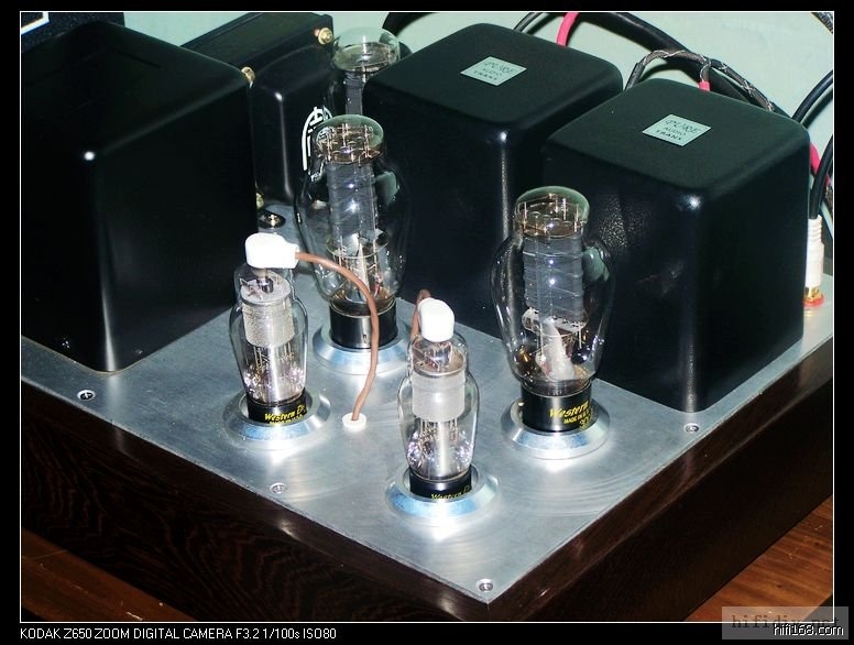

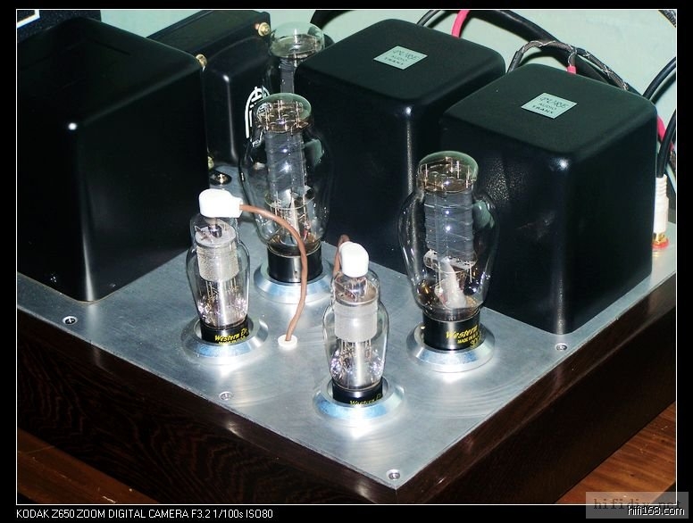

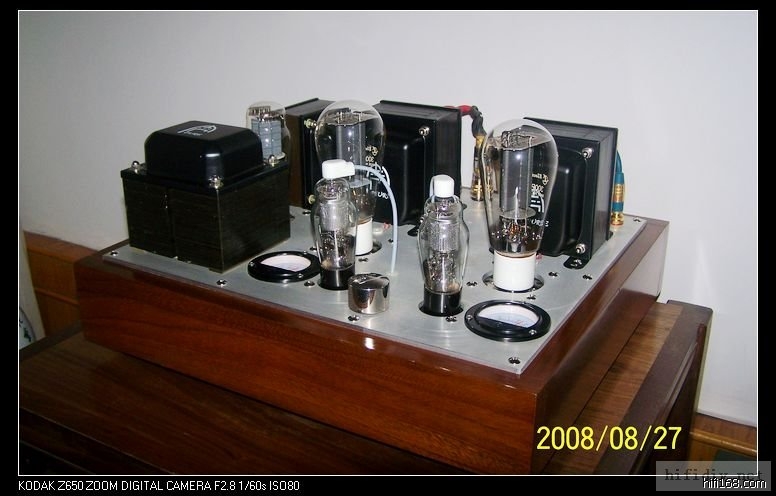

       曾经为一位香港朋友制作一台300B单端机,他来取机时带了一对西电300B老管(15000元/对),我借机用曙光300B-Z(珍品)管与其作了比较。平心而论,二者的音质差别只有在这种面对面的AB比较时候,才会发现十分明显而和它们之间的价差成正比。一个很直观的听音感觉是,西电300B在表现人声、弦乐、古筝时更多了几分空灵和飘逸,可谓绕梁三日不绝于耳。

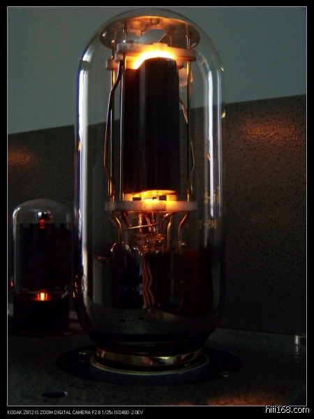

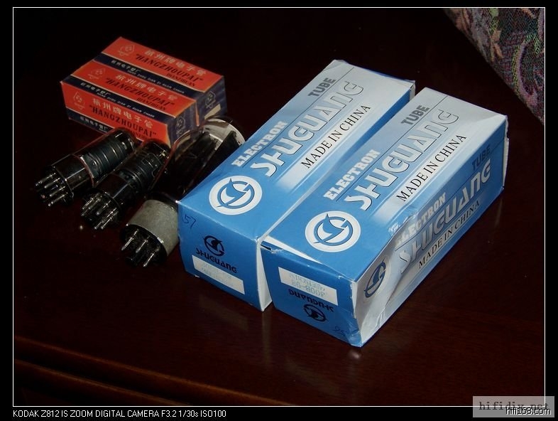

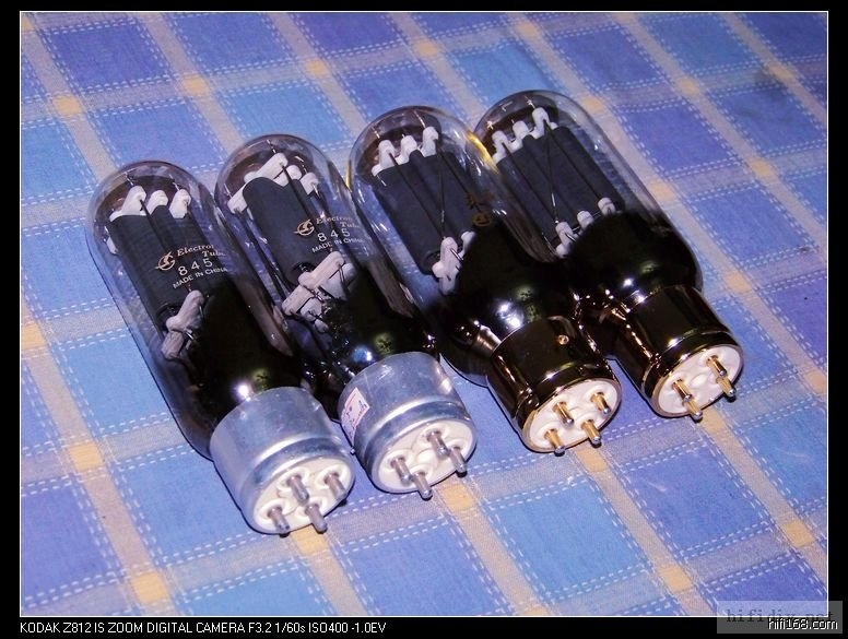

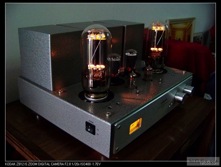

        曙光厂不久前又推出了他的“天籁之音”高档管(尾缀加“T”),下辖好几款热门胆型号,这标志着曙光厂进军市场踌躇满志的决心和竞争意识,劲头很足。采用曙光“天籁之音”845-T来比较他的同厂老管845,声音表现明显要胜出一截。当然,二者在售价上也不是一个级别档次。
