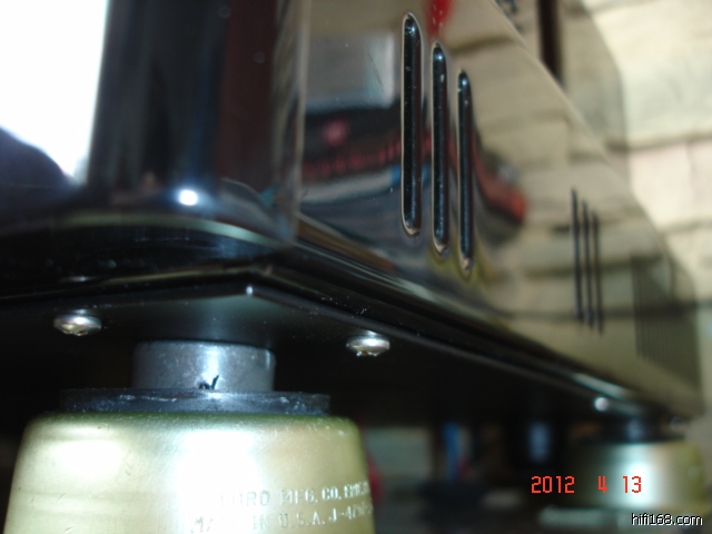

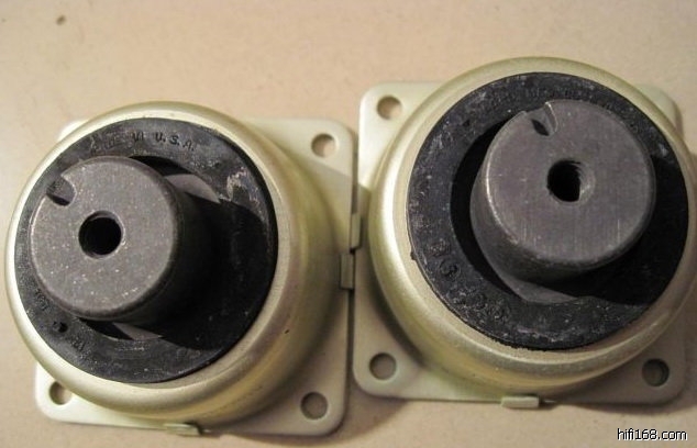

刚收到此器物,做工不错。说是战斗机里的避震配件。哈哈以材质来看这个说法就无从考究了。
不管什么东西什么机,只要好用才是真道理。到手后初试避震手感,摩擦阻力很大。

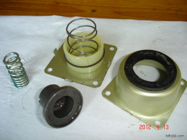

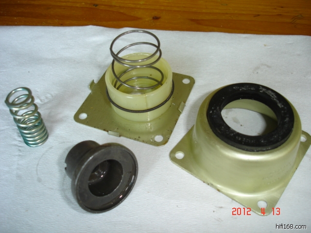

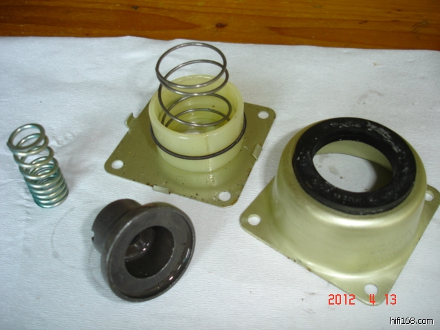

说句心里话这玩意不能胜任音响的避震。打开看了里面的结构,
稍作处理用于音响器材的避震还是物尽其用。方法很简单,大家一看就明白。
原先弹簧按下去和塑料固定圈有摩擦阻力,只要去掉里面的固定圈就可以了,一点都不影响使用。
调整好后有悬浮感。除了磁悬浮避震钉,此物应该也不错。里面两个弹簧也可以根据器材的重量来取舍。

按lz说的方法拆了一只,阻滞感确实变化明显
听感待试过再说
