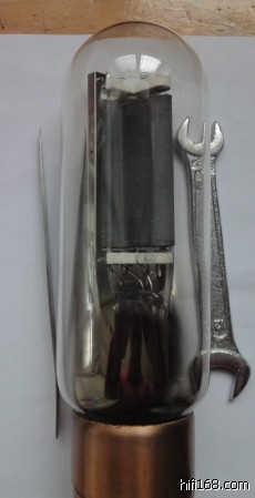

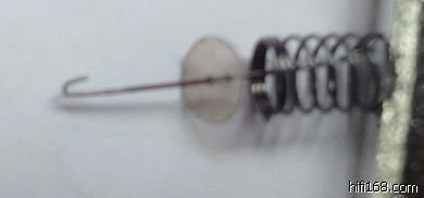

我寄回的一对电子管,其中一只是灯丝亮,无输出,已坏掉,现在卖家要以灯丝断,打算一只都不换了。先前已经答应换一只,我不同意,因为一只是无法使用的,但卖家不接受任何其他方式,比如退部分钱、添钱再购一只等,商家够狠。

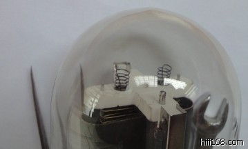

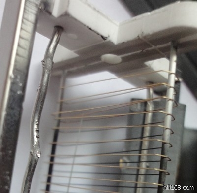

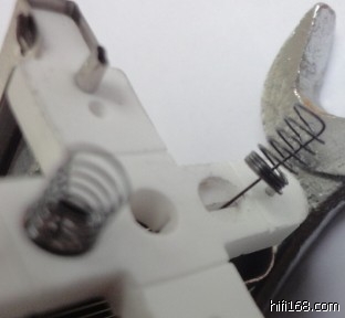

以前本人并不了解灯丝结构,为了分析灯丝是怎么断的,打碎了一只灯丝完好的报废同类型845,发现灯丝有个钩,只有顺着钩的方向下压灯丝并旋转90度才能把灯丝拿出来,在无规律的振动条件下,是非常难断下来的,我不愿意把人往坏里想,我不愿意相信世上还有无耻的人。

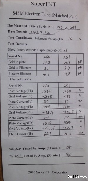

配对是很难的,见图,有很多数据,只有两个数据配对,是很不严肃的。只用2个数据是无法配对的。正常情况下,都是需要测量电子管各项指标,然后去找其它指标接近的电子管。这东西,之所以贵,就是因为配对难,成本并没有多少。

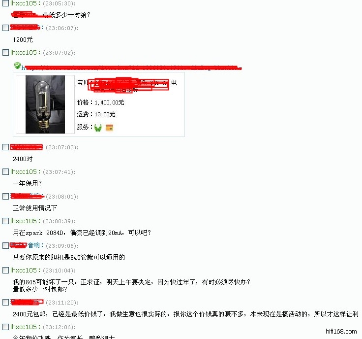

卖家非常可笑,居然以网上标价与他自己的报价得差异来指责我压价。
