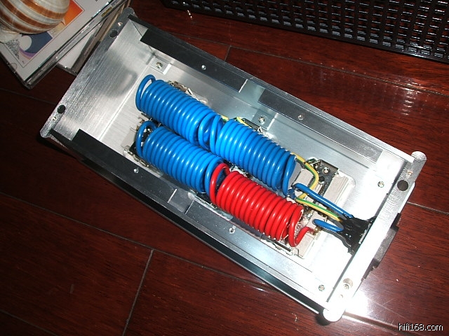

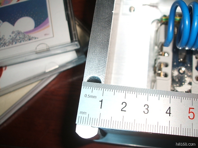

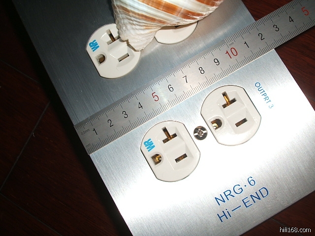

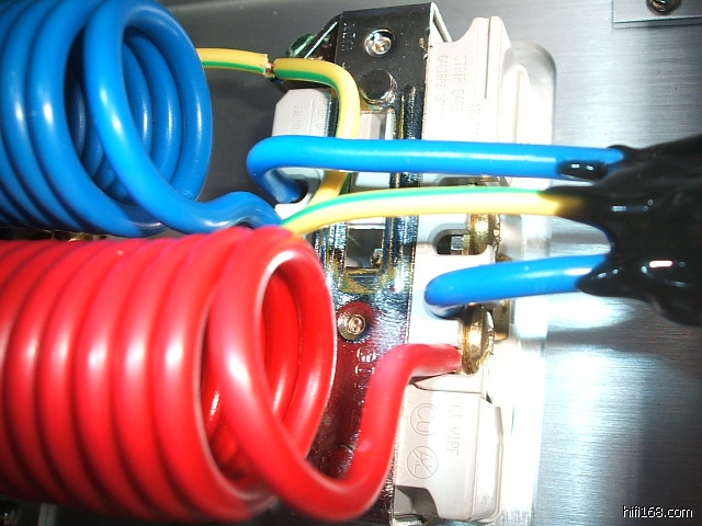

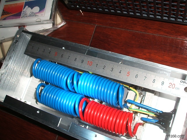

打开内部更是惊艳!采用一厘米厚的铝板采用镶嵌式拼接,具有极佳的抗电磁干扰能力,进口KING SNAKE 纯铜镀金发烧插座,插座连接铜片接触点打磨镀金,夹紧力紧致平顺,尽显发烧,6平方接线,全部采用压接式连接,好的压接式联接对电流的传导好于一般锡焊,加上手工精制的大型自感线圈……

不知道为何在滤波器内部将导线绕城圈的形式,这样会产生磁场,对周边的电器设备会有影响的

说实话来点朴实的对比更有意义。lz让我发点好的排插图片,我想不用了吧,随便找个古河609之类排插的广告就可以对比真正的设计了。当然,这不是一个价位的竞争。
不算厚的拼装壳体,国产插座,靠线材结构形成的较音方式(类似电源线),没看到电容,这个本身也不能称之为真正的滤波排插吧,胜一个(几年前就被公认不适合hifi系统的)滤波排插不武。
建议lz,不如直接在墙上装个同价位的墙插,这个排插至少能换到个蛇王SRZ1墙插了吧(400-500元),算上总线钱,可能能买一只381RH了,直接插上功放,甚至cd机,来个音色对比,高下立判。
