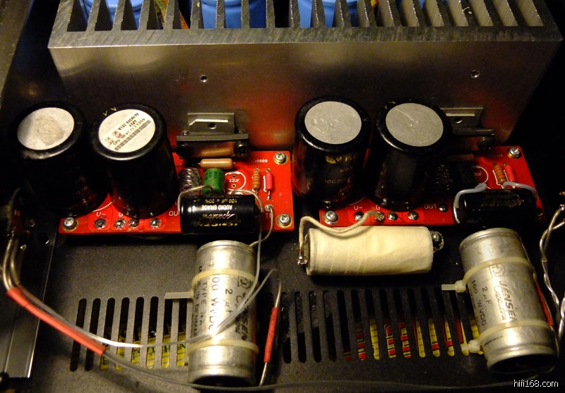

最后把输入电容换成JENSE 2U油浸,JENSE 1U油浸接地。(2012/4/8 23:14:02 上传)

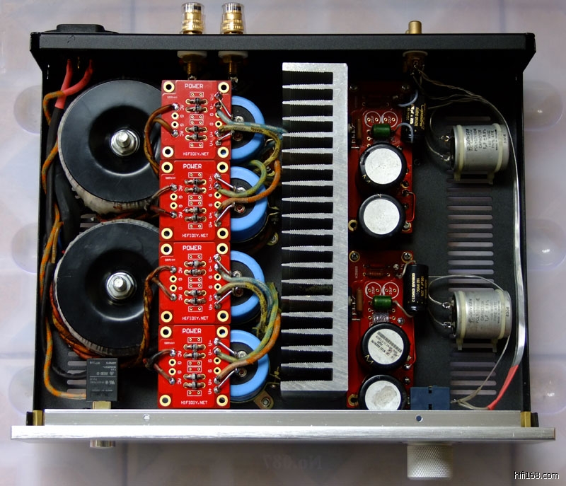

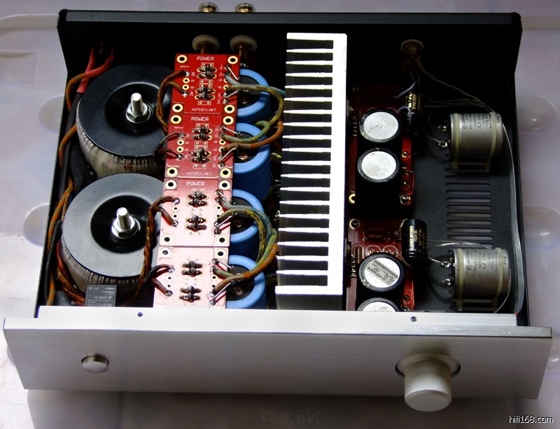

很久没有装机了手又有些痒,刚好几年前还买下些存货:德国牛仔、意大利肯得电解、DIY坛的PBC板、 德律风根 TFK 整流二极管、西电线……等,上网花了三百多找了个机壳和接插件,把CD机的古河电源座拆了过来(现在不玩CD,机器成了拆机取补了)。
其实早些年一度DIY热玩IC功放,广州一位烧友请我帮助焊一台玩玩,起初并没有把它放眼内,心想IC功放最多做个电脑音响,但开声后发觉声音很纯正,ATC7居然推得起,只是质感方面与我的胆机还有一定差距,但应该有得玩。
接下来找了不国内、国外玩家的制作实例,通过无数次的反复实验和元件搭配,选用了国半LM3875T功放芯片,用德国牛、德根二极管、意大利肯得电容、JENSEN电容、西电线等做了一台单牛功放,声音己相当满意,己有胆机的八九成了。

各项指标国半LM3875T都有列出,玩到今时今日我己对指标、参数、理论不再关注,一切耳朵收货。如噪声,把音量开尽,耳贴喇叭没有听到半点电流声和本底噪声。
