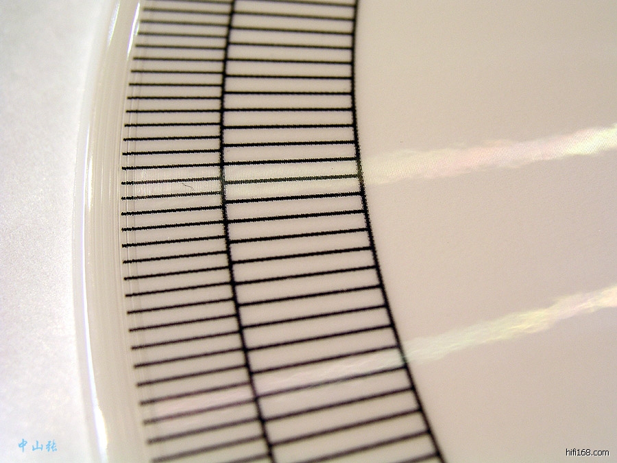

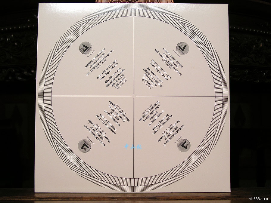

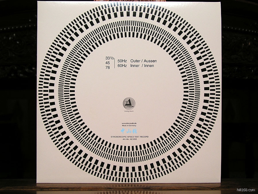

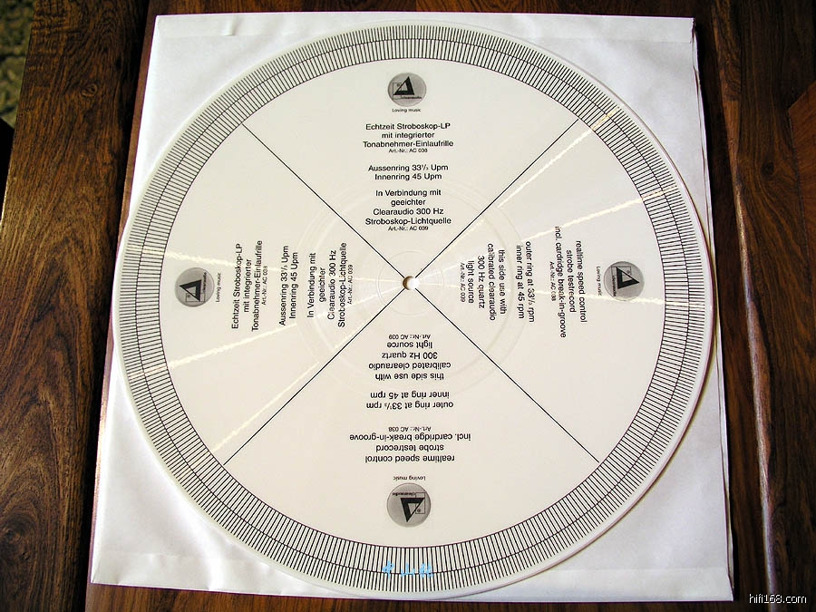

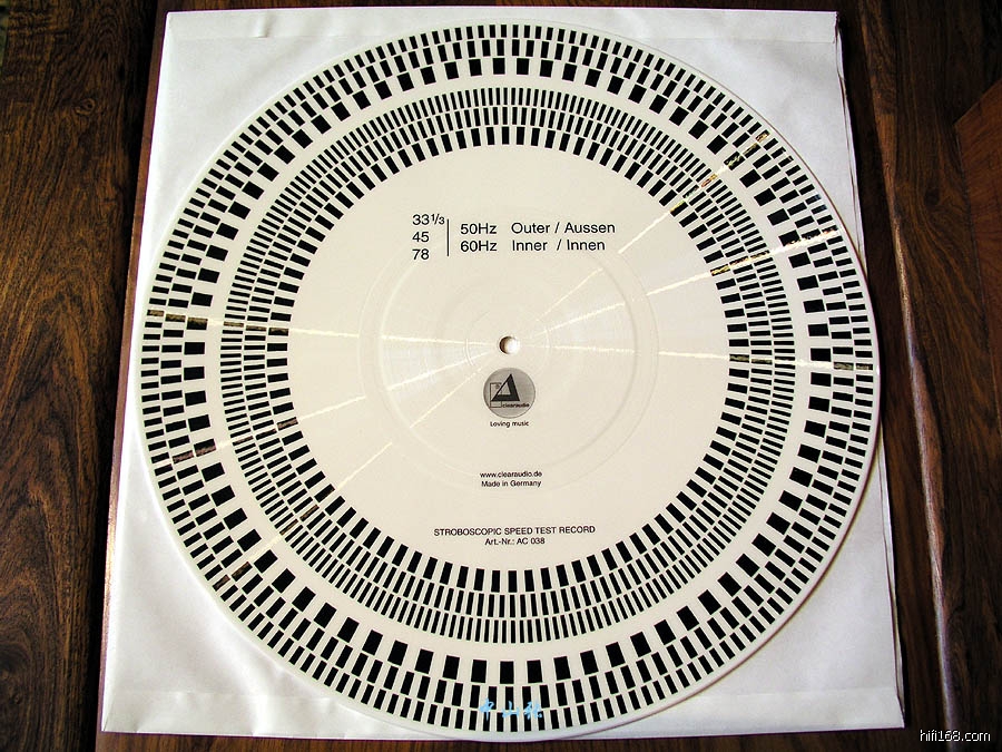

回复 836# 静听天地 的帖子
clearaudio(STROBOSCOPIC SPEED TEST RECORD )
Art.-Nr.:AC 038(低频率测速板)、AC 039(高频率测速板)
Art.-Nr.:AC 038,33.33、45、78转(50、60Hz 低频率测速板)
Art.-Nr.:AC 039,33.33、45转(300Hz 高频率测速板),
用这面来测速要使用 clearaudio 的高频率激光测速灯才能看到刻度(因频率太高,在一般光线下是看不到转动时的刻度的)。
双面也有坑纹,可把针尖对转盘产生的阻力也一同加上。这样调转速才准确的。
最后编辑中山张 最后编辑于 2012-07-31 19:15:17

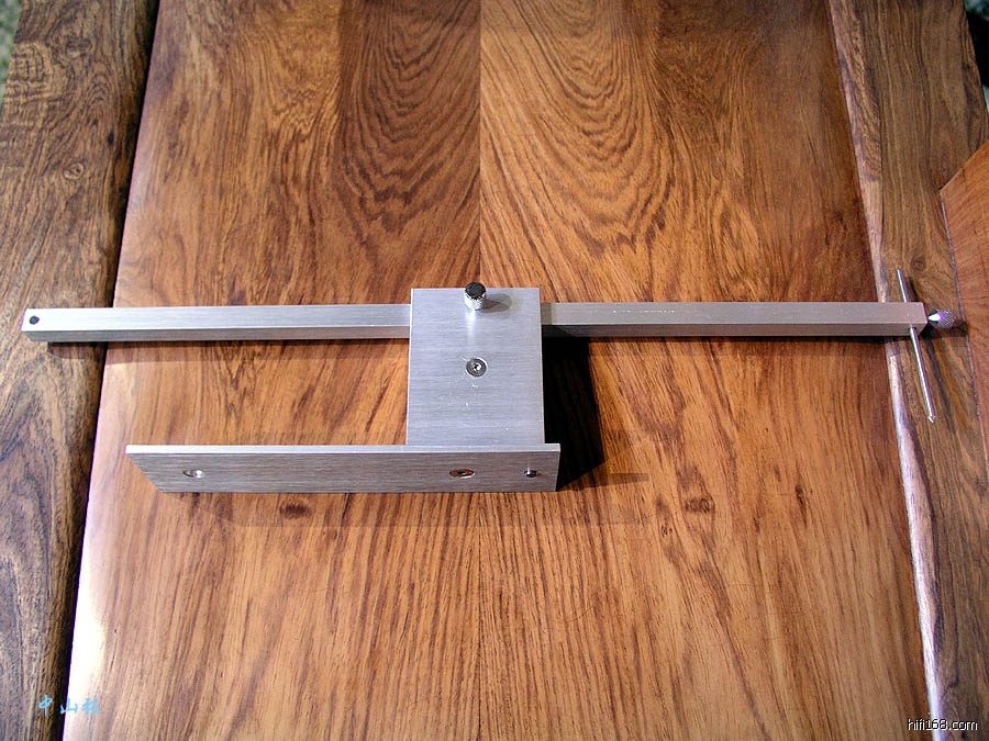

843#

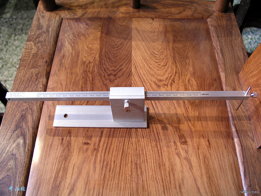

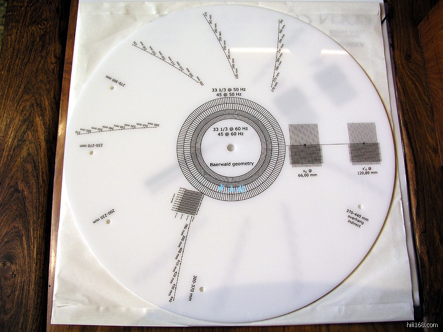

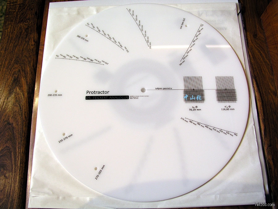

回复 832# zy2017 的帖子
德国 Protractor  Tonearms 规尺。
这是用来量度中心距的工具。
这是用来量度针尖至唱臂轴心中心的(有效长度),这是全球唯一一套能准确量度出有效长度的工具。
最后编辑中山张 最后编辑于 2012-07-31 18:33:53

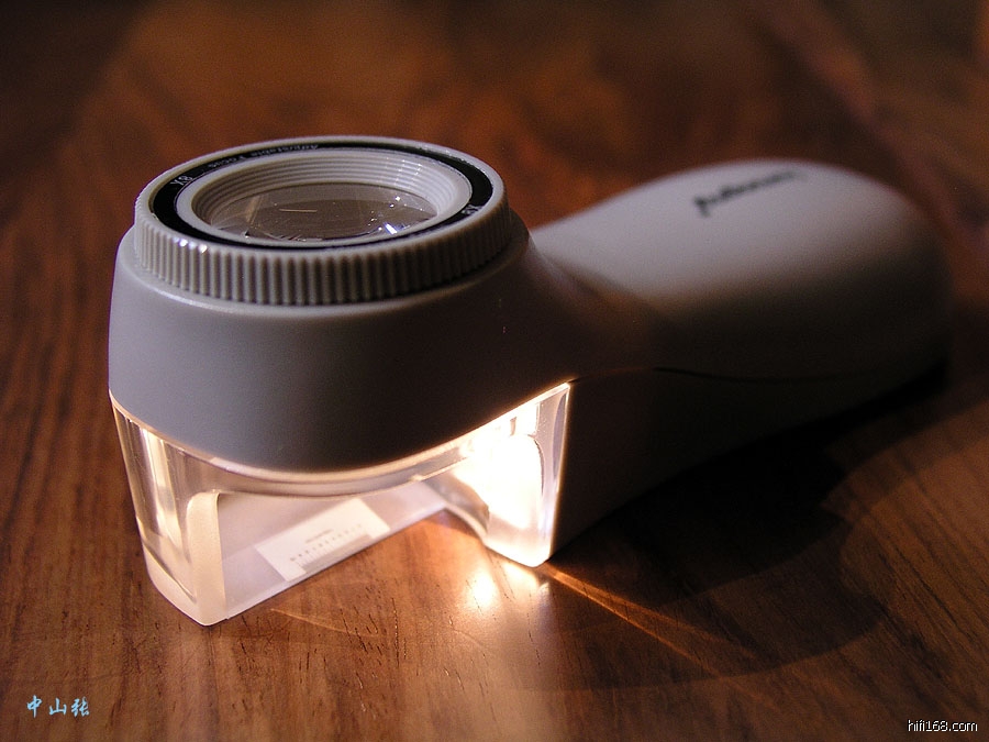

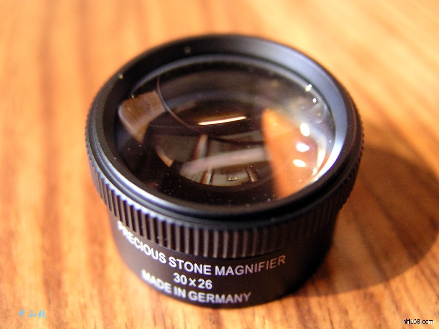

844#

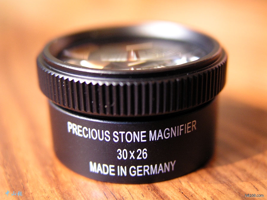

回复 836# 静听天地 的帖子
原帖由 静听天地 于 2012-7-27 7:21:00 发表
我缺一个小而放大倍数大的放大镜
这是我日常用来调唱头用的放大镜。

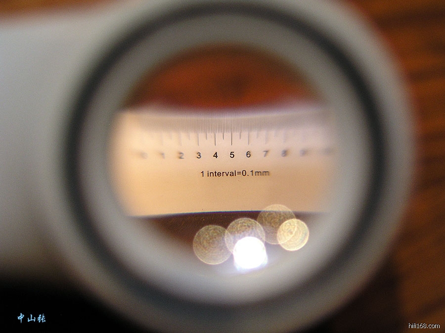

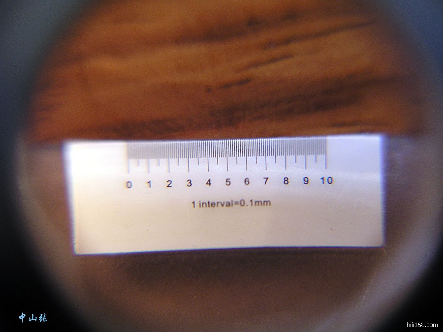

德国蔡司 26~30X 放大镜。
这是用来观察针杆和针尖用的放大镜。
放大镜里已带灯泡照明 和 一把刻度精度为0.1mm 的尺。
放大镜里的尺,尺子可量度范围为1cm,每一格长度为0.1mm。
最后编辑中山张 最后编辑于 2012-07-31 19:11:52

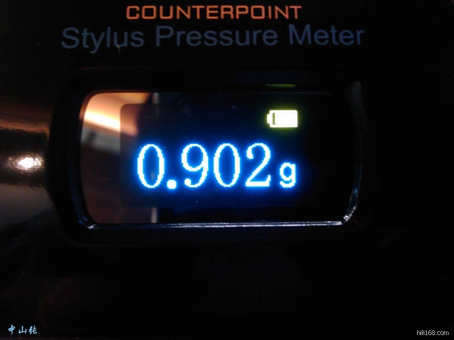

845#
针压计:

回复 840# 静听天地 的帖子
没有这些工具,想把针、臂、盘调教准确,是不可能的!
如果是使用正切臂的话,上面这套德国 Protractor Tonearms 规尺就可以不用。

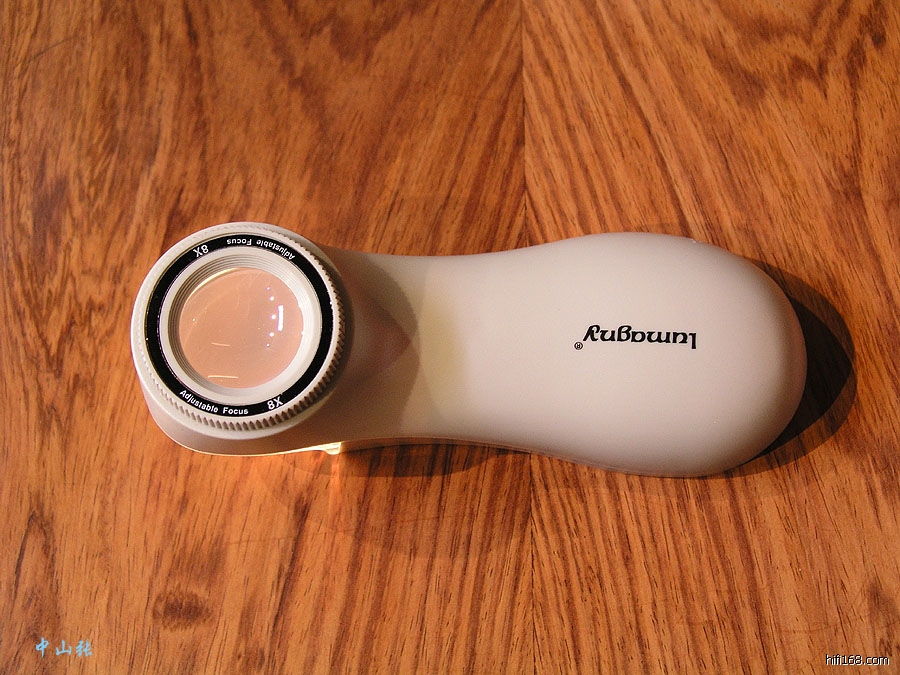

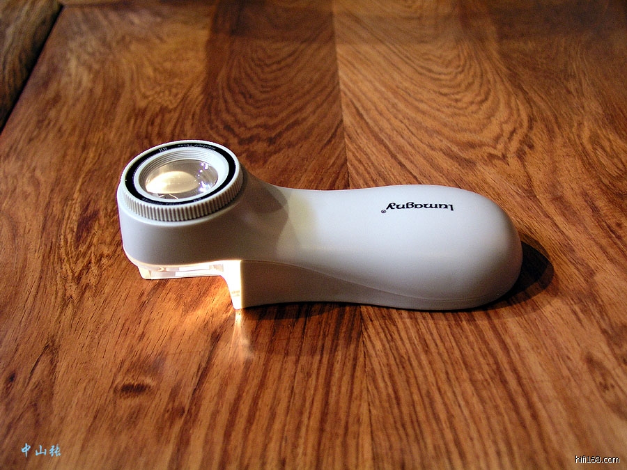

847#
回复 846# 中山张 的帖子
张兄你好,请问两种放大镜哪里有得卖?
848#
回复 847# huanggz 的帖子
晚上好huanggz兄!
蔡司 26~30X 放大镜,在广州海印骆达生的铺头就有了。或在广州海印摄影城找一下,看看有没有。
带照明和尺子的放大镜在一些大型的文具店应该会有;我是几年前在广州购书中心买的,现在还有没有得卖就不清楚了,这是绘图用的放大镜。
