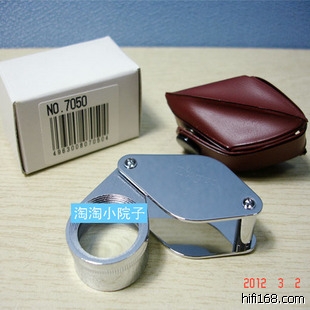

我缺一个小而放大倍数大的放大镜,测速板没有怎样用,因为我买了激光测速仪器,很好用又方便,规尺是什么东西?能够上图么?

原帖由 静听天地 于 2012-7-27 7:21:00 发表
我用的是这个放大镜:
这里买的:
http://item.taobao.com/item.htm?id=4129577510

回复 836# 静听天地 的帖子
放大镜用德国蔡斯20X的比较好。

回复 838# 食古轩主 的帖子
谢谢!找到里面有 20x的,下手了。
