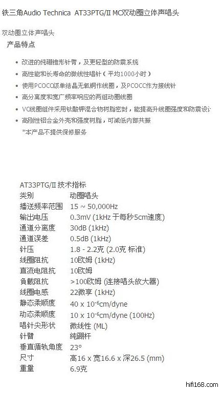

经过多方查找资料,终于确定了MC头:铁三角 AT33 PTG II,主要是看中了它的用料。在5K内的MC头,铁三角口碑非常不错,开始是想上AT33 EV的,但对比了些材料后觉得PTG II应该更好些,所以就上了这个。。

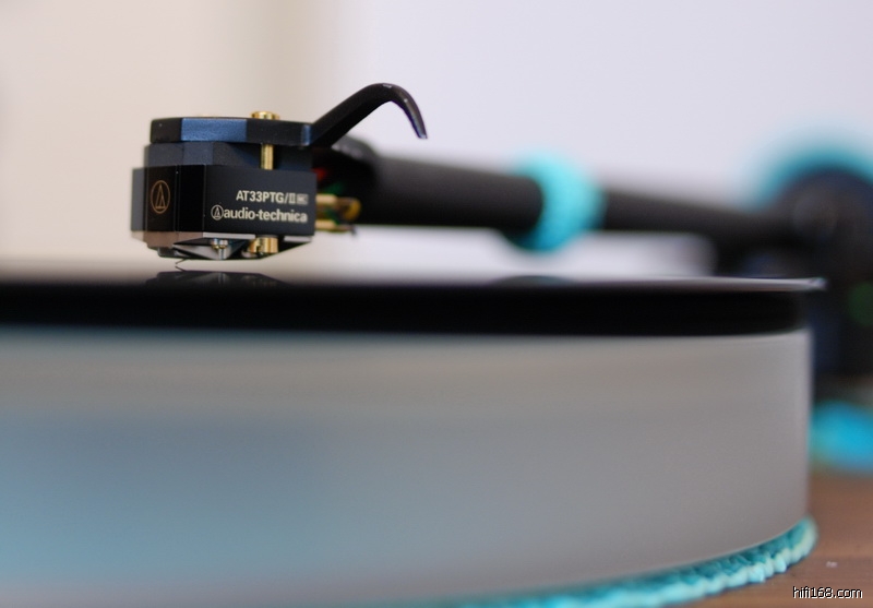

非止一日,AT33 PTG II 到手了。当晚兴冲冲的回去,花了一个多小时费了九牛二虎之力才把它装好,谁知固定唱头的螺丝过长,唱针到不了唱片上!如果反过来螺丝向上装呢不光难看之极,而且调整起来十二分麻烦,过程中如果一不小心唱针随时有报废的危险!本想在唱头与唱臂之间垫一层什么DD的,但是这材料用什么好呢?软的肯定会造成唱头不平衡,硬的呢又实在想不出什么材料来。。。致电问fever老师,老师说这是常有的事。垫材料不是不行,但这地方垫的材料要十分讲究,否则会严重影响声音表现!最简单的办法是把螺丝剪短。嘿!我怎么就没想到呢?这些螺丝都是硬脆的很容易剪短而且不会变形。。。就这样再花了一个小时终于装好了,又花了差不多一小时调整ALIGNMENT、针压、VTA等,喝了杯水准备开始享受一下,把唱放打开换上MC档。。。天啊!满屋的呜呜声铺天盖地而来。。。
