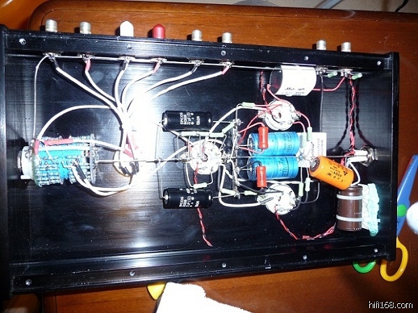

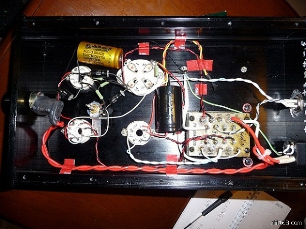

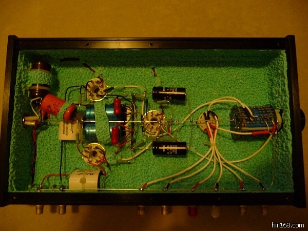

jpg(2012/6/14 6:27:45 上传)
最后编辑1608 最后编辑于 2012-06-14 06:27:45
725#
前级经过“大挪移”,声音比原来细致、淡定,就像换了一条高档电源线一样。至于,黑胶唱盘,已有明显的改善,限于唱臂线的水平,估计“大挪移”只发挥了5成的功力。下一个目标就是更换唱臂线。哈哈,走黑胶这条路,好像登山一样,越来越刺激,好玩。
最后编辑1608 最后编辑于 2012-06-14 06:43:03
