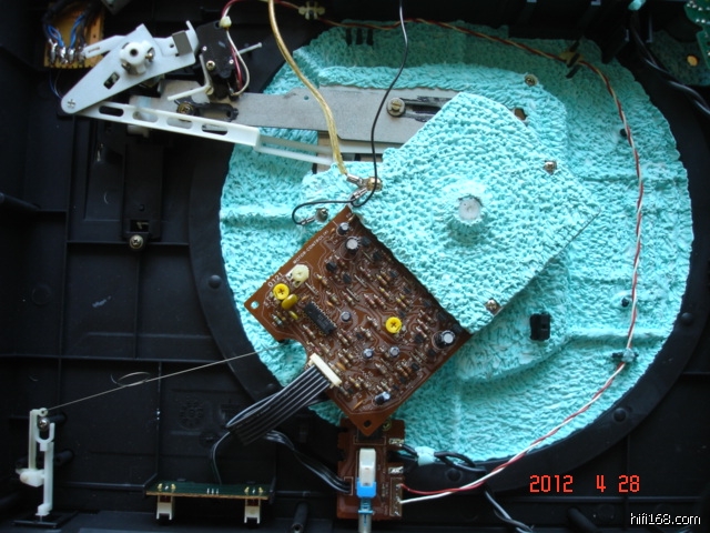

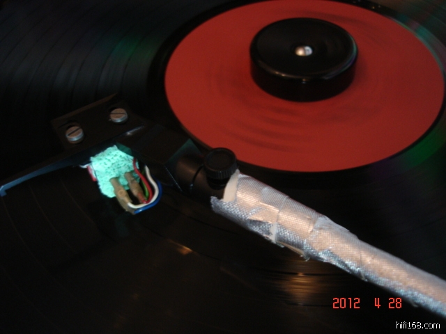

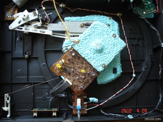

今天按食兄方法又进行了一步,哈哈效果只有自己知道了。特别是唱头一搞后层次,弹跳力听得发乐来形容。谢谢fever老师无私分享乾坤大挪移。如果在臂内套上轻薄的锡箔纸效果也不错。
  请教大家!我的头可以用舒尔90E替换吗谢谢了。

印月兄 唱头部分的泥胶可能太多了些,低频可能很厉害,但有可能会使声音高频朦胧哦。当然要以实际听感为准,多或少你自己听感为准!
至于能用什么唱头,这个跟用什么盘、臂无关,主要是跟你的唱放有关。譬如你的唱放如果只有MM放大的话,肯定无法使用MC头(有些高输出的MC头除外)。。。
