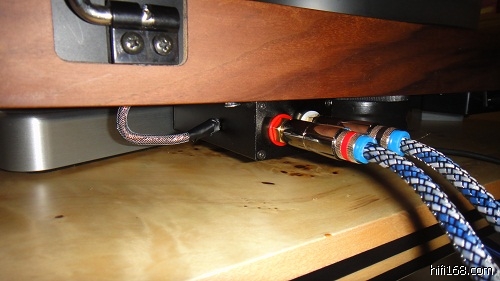

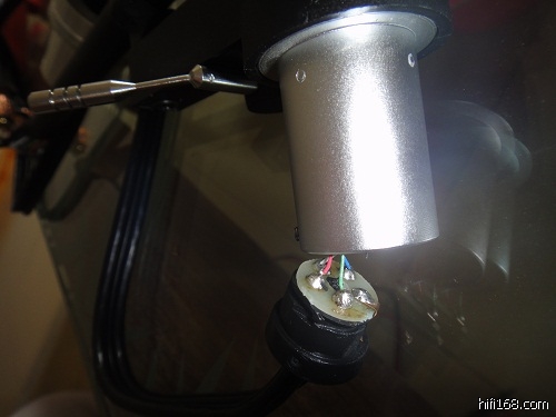

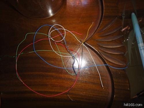

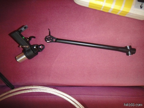

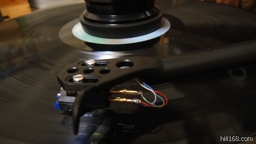

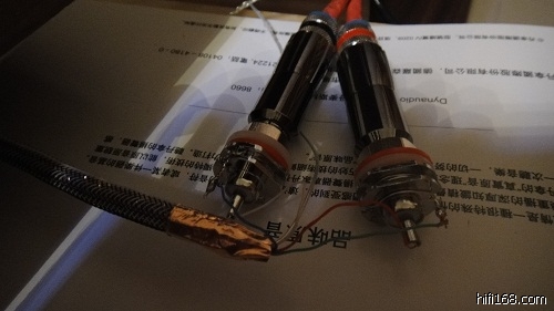

128#
代XZM兄上图片:
最后编辑食古轩主 最后编辑于 2012-04-11 17:56:05
TOP GUN Audio  fans !
129#
请教XZM兄,臂内还有一条黑色地线的,怎么处理这个呢?兄弟把它给废了吗??
130#
回复 128# 食古轩主 的帖子
不建议臂线直接到唱放,(1)臂线太小,接RCA母易断。(2)臂线太长,信号损耗大,抗干扰也差。
