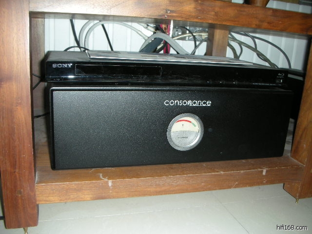

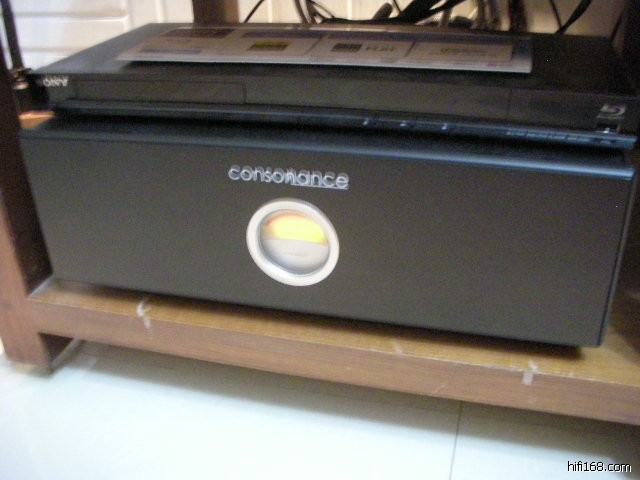

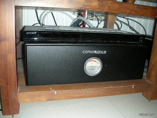

关于电源的重要性不言而喻已经成了玩hifi音响的朋友一直的共识,本坛已有专贴进行过详尽讨论,我作为大半个电子盲在技术上也没有什么过多的见解,为何最近我选择购入了欧博linear15电源处理器这还要从我的用电环境说起。当年在装修陋室时我专门从门口的自己的入户电表处拉了2组倍耐力专线,走了独立的地线。用了西门子空开。满以为这样的配置下在供电环节会没有什么问题了。但实际情况并非如此。由于小区的情况所限,物业不允许我从我那栋楼的总电表处拉专线,这样一来我拉的专线在效果上远低于预期。同时由于每栋楼的住户较多,使得用电环境很不容乐观,最大的问题在我开始使用naim supernait功放+hicap电源时凸显出来了,那就是——牛叫!!尤其在寒暑假时,除了上午10点前和晚上11点后的时间外,其他时间里变压器的嗡嗡叫声简直让我烦闷之极,同时声音上的劣化也很明显,推力和控制力也明显减弱。我先后排除了电压问题,接地问题,线材接触等诸多猜测后,在网上搜索时发现牛角问题很大程度上与市电中的直流成分有关,其引起了变压器的磁饱和。在此情况下,我开始着眼于搜索相关电源处理器产品。国外的相应产品其价位远不在我这个穷教师的能力预算之内。而国内的滤波器之类的产品以前听过及各大品牌的均有明显缺陷。德颂x1200曾有朋友向我推荐,但一直犹豫到其功率是否能很好胜任对功放的供给,便迟迟没有下手。直到去年年末看到欧博推出的电源处理器,其设计理念和功能让我隐隐觉得应该会对我的系统有所帮助,加之论坛的那个电源处理器的专帖中一些DX对linear15的设计评价不错,更加勾起了我的兴致。正巧欧博的本地代理石头音响处同时有欧博linear15和德颂x1200处理器现货,可以现场做ab对比。这样更方便了我的选择。经过了一番对比之后,我终于决定将linear15迎娶回家。

     在我的系统中最立竿见影的是之前非常令我头痛的恼人的牛叫声完全消失无形。这一点也是我当初买linear15的最大初衷,看来我的naim功放牛叫问题确实是源于市电中的直流成分。此问题的解决令我非常之满意!下面再来谈谈声音方面的改善。首先背景变得比较宁静,音乐细节与纹理感提升明显,尤其是弱音的还原和余韵的增加使得音乐的连贯性和流畅性有明显提升。这样一来在音乐表情上就显得更加丰富,歌者与演奏者表现的更加投入。另外在音场的通透度和纵深感方面也有明显的改善,乐器的定位更加准确明晰。就整体音色而言,我认为这台电处声音特点是:中性朴实,饱满自然。没有明显的声音个性和渲染,全频段都保持的不错的密度,中低频比较饱满醇和,比较稳健扎实而淳朴的声底。高频比较自然淳朴不温不火。相较之高频而言,个人认为其中低频的表现更加出彩些。但这一切都是建立在非常平衡能量分布的基础之上的。也就是说其在频段构架比例上的把握是比较准确到位的。从linear15的声音风格上可以明显感受到欧博品牌一贯的较声风格和特点。这也是一个看、成熟品牌和产品所应具备的统一性。
     说起电处,很多朋友第一反应就是:多个香炉多个鬼或者动态压缩等问题。就linear15而言,其宣传是不限流,无压缩。我经过这一段时间的把玩,同时尝试了不同风格的电源线。我可以负责任的说:如果你的用电环境不是太好的话,在低频动态方面的的改善绝对是正面的。linear15在我的系统中使低频的层次感,质感和下潜都有了提升。在我的用电环境不太糟糕时(没有出现变压器牛叫时),其低频量感是要稍好于用linaer15时,但在质感的表现上是不如用linear15时的表现的。总体而言linear15在我的系统中的改善和提升是正面的。虽然从追求完美的角度上苛刻的要求它的话,在高频细致婉转感和低频重量感上(与用电环境好时直插效果相比)还有些许可改善的地方。但就其价格来说,我认为已完全值回票价了,是非常物有所值的一件器材!
    另外再次强调一点:linear15是没有稳压功能的。只有电压指针供用家参考电压情况。如果大家的系统声音劣化的主要根源是电压问题,您的住处电压明显偏高或偏低与正常值的话。建议先从稳压方面着手。如果用电环境的干扰也比较大的话,可以同时使用稳压电源和linear15。因为我这里的电压一直比较稳定所以linear15就足以解决我的大问题了。
