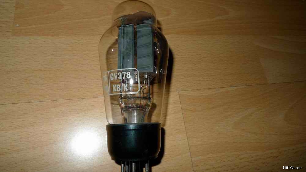

就是这支整流管:GECCV378
jpg(2012/3/31 21:36:05 上传)

38#
回复 36# 白了头一夜间 的帖子
楼上好。
这里有相关的讨论:http://bbs.hifi168.com/showtopic-201330.aspx
CV378的民用型号是GZ37,属于旁热型整流管,而274B是直热型,一般直热型不好随便直代旁热型管,但反过来问题不大。CV378是古董管。

吴老师我的这支CV378和大盾的GZ37完全不同,是GEC特有的声底,娇艳细腻!
