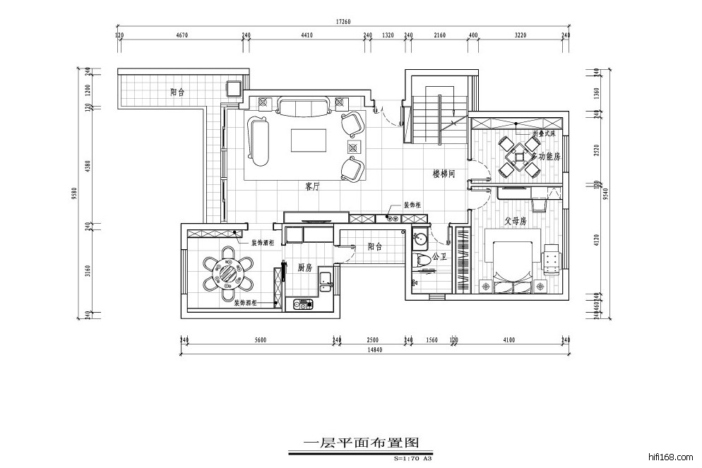

客厅长9.5米 宽5米 部分位置挑高5.8米
电视墙基本设置在这个位置 由于旁边有个餐厅门 所以显得不太对称
环绕线和HDMI刚刚埋好了 装修还未完成
大HIFI系统预计会是天朗的贵族系列大箱子 AV系统待定 如果能用天朗做主箱就最好
但是摆放位置的问题一直让我头痛 我现在已经尽量让电视墙拉宽 尽量靠近阳台一端
(2012/3/19 21:58:12 上传)

绝对是令人羡慕妒忌恨的住宅!
也绝对是音响发烧友的伤心欲绝地!!
如果一定只能在客厅摆放的话,真心实意的说一句:算了吧!
如果真的想好好的玩音响,在二楼另外找个房间罢了。

没法搞,能响就成

由于房子是中空设计 二楼只有一个主人房 一个儿童房 还有一个10来平的小书房

擺在長沙發對面,喇叭線走牆。

如果餐厅门靠阳台门边开这样就差不多了。

我建议把客厅重新装修,把现有阳台落地门窗改后到阳台护拦边加深客厅,可在原阳台处放沙发或电视音响,大门入囗处做装饰墙或做电视墙柜,这就可变成视听室了,效果比现在提升N个当次

把现有阳台落地门窗改后到阳台护拦边加深客厅,沙发顺时针转九十度,背靠楼梯间方向!
音箱摆位离后墙1.5-2米!

回复 7# ycz 的帖子
这边这小段墙是承重的 不能改
