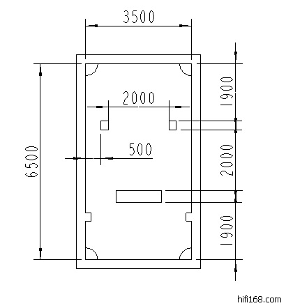

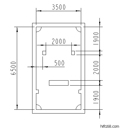

房间宽度不够,想做低频陷阱,原来的房间就是低频混,这次一定要加以改善!
箱子间距2米后,每边只能留0.5多点了!
如果墙角做50*50扇形低频陷阱后,只要略微调整箱子内倾角,气流就是直接砸中低频陷阱
又担心低频没劲,感觉和喇叭后墙要硬原则冲突也!~!
比较宽度只有3.5
附上房屋结构图
恳请大虾指点~~~
本人对建筑声学没什么研究,只有个大概印象,也不指望一步到位,打算做加法!
关注房屋处理方面的帖子很久了,感觉这方面内容相当的贫瘠!
目前的打算
四角低频陷阱。。。
前硬——————喇叭后墙文化石贴面。。。
中吸——————两侧墙(第一反射点在中间的左右区域)各2米宽2.44高吸音槽板内填充聚酯纤维棉花
后扩散——————木匠打制书架柜子cd碟柜,厚窗帘褶皱
天花板——————,天花板栅格吊顶,不想破坏3.15的高度~~~~格子不知道要多大多深。蛋疼。。。呵呵
大虾们,神仙们,请指导一下。不甚感谢~~~
上个计划摆位图
jpg(2012/3/19 17:51:25 上传)
最后编辑ccno1 最后编辑于 2012-03-19 17:51:25

一般来说计算音箱的间距,是以高音单元震膜中心为标准点的,所以箱子间距2米后,每边是能留0.75米的(平摆),已经够用了。而且低频与侧距的关系并不大,最大影响是后距。
空间处理是很简单也很复杂的事情,建议先从几项不花钱或花少钱,且可以简单复原的方法着手:
1、音箱摆位,常用的是三一七和五二七摆位法,前者是放在房间总长的三分一处,后者是放在五分二处,两箱间隔均为聆听位置到音箱距离的七成(这个可以根据实际变动的)。基本上离后墙越远低频份量越少,也就越清晰。放一张低频和动态都比较足的唱片,看看在哪个位置比较合适,记下。
至于是否内拗,关系到中间结像,可慢慢试。一般是内拗角度大,结像会好,但音场会差。
2、第一反射点,先用靠枕等家用现成的东西试试,关键是位置和高度。
3、前墙角,有落地窗帘的话最好是全收到墙角试试先。因为也不知道楼主是用哪边做前墙。
个人不建议随便就做什么吸音槽扩散板之类的,因为事前不知道是否合适,一旦做出来不合适的话连扔垃圾都嫌麻烦。另外建议每一项处理前都要先找些可复原的替代品试试,不要欺骗自己,听得出就是听得出,听不出就是听不出,不确定的话宁可先不要用。别人的意见要听,但是最重要的是自己的感觉,因为器材和房间都是你的。
音响后墙要硬
还是先将配置拿出来分析一下吧。低频不一定取决于空间,更可能是由控制力不足造成的。
专线是必然要搞的,后级不如直接10平方。

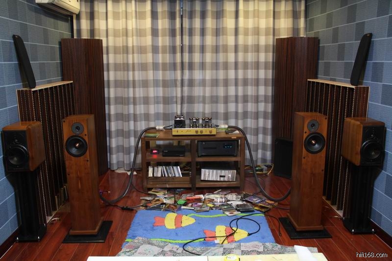

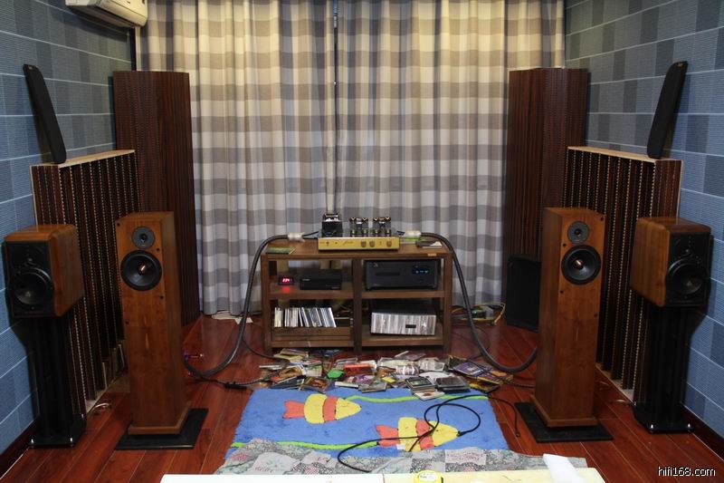

我的听音环境也是长方型,3米*5.6米,也是因为低频驻波困扰着!经过一年的不停摆位试听,前墙的低频陷阱取了又放,放了又取,问题始终得不到很好解决,放低频陷阱时,低频能量减少,驻波也减少(仍存在)取走陷阱,驻波更明显!呵呵,头疼!
原帖由 lztjt2005 于 2012-3-19 14:17:00 发表
关注中!
我的听音环境也是长方型,3米*5.6米,也是因为低频驻波困扰着!经过一年的不停摆位试听,前墙的低频陷阱取了又放,放了又取,问题始终得不到很好解决,放低频陷阱时,低频能量减少,驻波也减少(仍存在)取......
复件 IMG_3045.jpg (, 下载次数:0)
jpg(2012/3/19 14:21:53 上传)
不如做扩散
