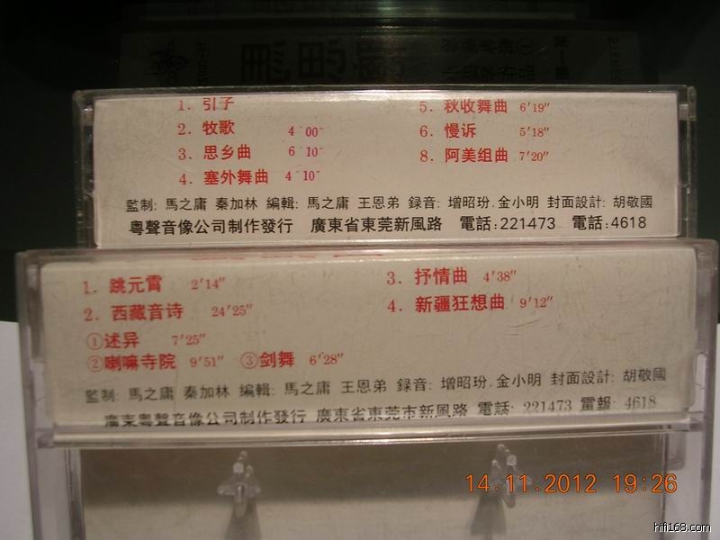

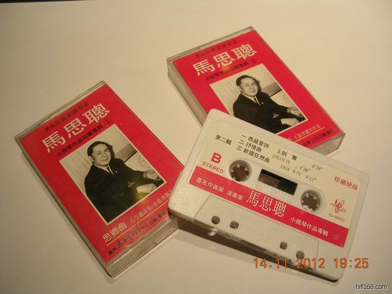

老兄磁带玩得怎样了?给你推荐套磁带,很值得收藏的

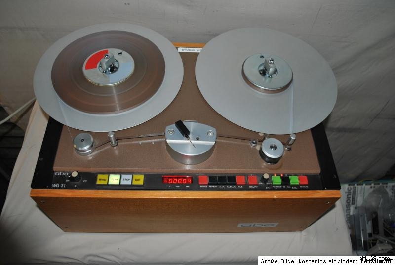

上个开盘机的图.

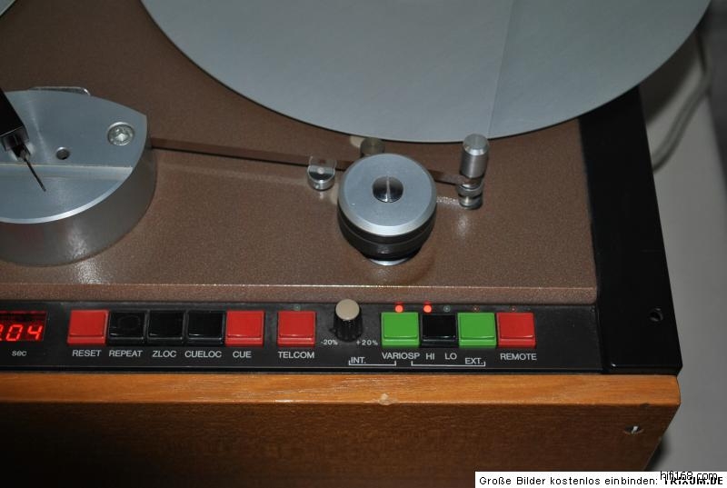

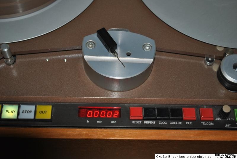

这款德国ABE开盘机,已经在不同场合听过多次,对于他的表现,一直铭记在心.此次有机会收一台,也算是了却心愿.这部机器的型号是WG31,是一部专业单放机,就是没有录音功能,纯粹的播放.据说是EMT代工的产品,质素不错,重量接近50公斤.这样以后就可以和烧友们交流带子了.

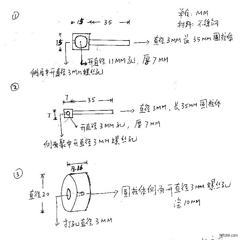

关于ORTOFON RMG309唱臂,在加装了抗滑力装置之后,尝到了甜头.
于是继续琢磨其中的机械结构,发现了一处,还可以有提升的空间,于是,就尝试去搞一下.
设计草图已经搞出来了,平衡锤的重量和尺寸经过了精确的计算.对唱臂结构熟悉的烧友,估计看到图就猜出来了这个装置的作用了吧.

马思聪的东西值得一听.
最近收了一张傅聪的肖邦,PHILIPS发行的,也不错.这些都是伟大的华人演奏家.
