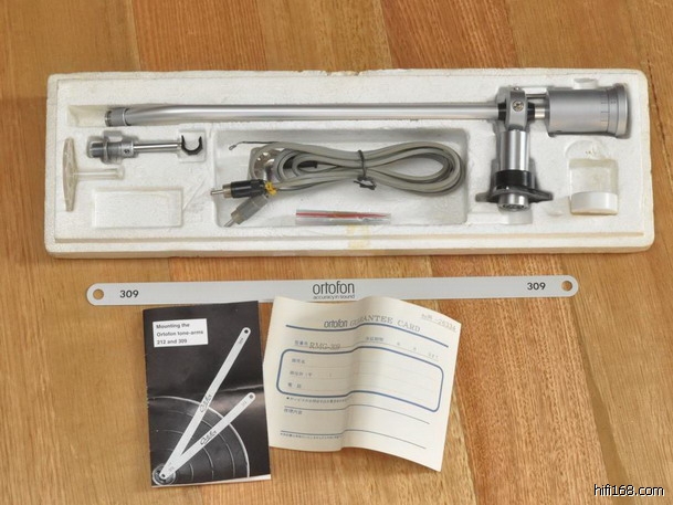

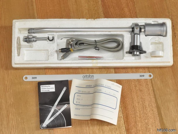

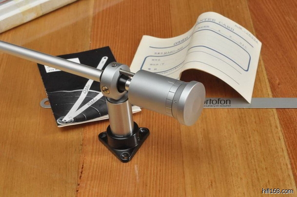

玩黑胶唱盘的时间越久,越体会到唱臂循迹能力对整体重播的重要性.尤其是小弟把玩了SME3009和3012唱臂之后,越发感觉12寸唱臂的先天优势.
好马配好鞍,EMT950是我最喜欢的一只唱盘,可惜原装配置是EMT929,所以,一直是有遗憾在的.觉得没有彻底发挥这个唱盘到极致.
经过一段时间的探究,发现其实ORTOFON唱臂和EMT很有渊源的,早期的EMT927,EMT930都有配置ORTOFON唱臂,只是后来EMT和THORENS合作之后,才推出了自家的唱臂.本来有心上EMT 997 12寸香蕉唱臂,可是和EMT 929同属一个家族,想来变化不会有根本,提升也是可以预见的.对于ORTOFON也一直玩他的唱头和9寸唱臂,觉得这个丹麦品牌,在唱臂上也很有造诣,于是最后确定上这个ORTOFON RMG 309,看型号就知道,唱片中心到唱臂轴承中心的距离是309MM,对比另外一款经典的RF297还长出12MM,算是ORTOFON最长的唱臂了.RF297和EMT 997是同样长度.
这款唱臂后来有日本生产的RMA309i,定价在2000多美金,对于日货,不是民族情节,始终觉得和欧美产品差临门一脚.
我这只是已经停产的NOS丹麦原产唱臂,状态肯定一流,说明书,包装盒齐全.该款是ORTOFON SPU-G专用的.
上图大家瞧瞧.

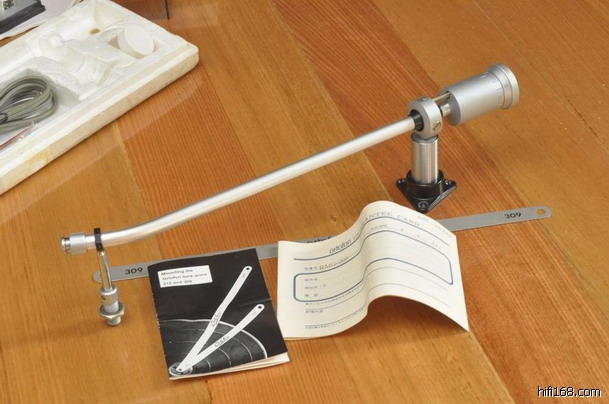

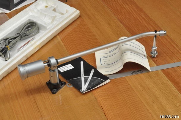

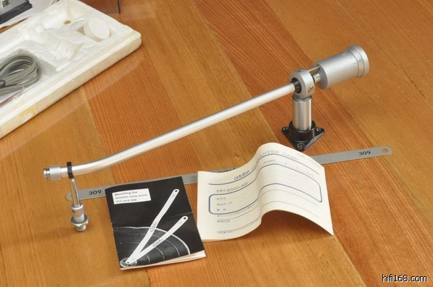

EMT 950没有预留给任何其他唱臂的位置.
为了加装这只ORTOFON RMG-309,小弟也是绞尽脑汁,设计了很多不同的方案,最后总算定下来了.加装在四个气囊悬浮系统的上面那层,就是和原来的唱臂使用相同的底座,而不是很多EMT930玩家那样,加在了支架之上,这相当于废掉了原来的避振系统,是个天大的错误.
加装唱臂的位置,一定不能为了方便,直接加在支架上,而不利用原来唱盘的避振系统.这也许是很多人在EMT930上加装唱臂不成功或表现不满意的原因之一.

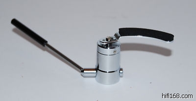

原来的唱臂很多没有唱臂升降器,这样操作比较需要小心,容易损坏唱头.
帮他选择了一个唱臂升降器.
