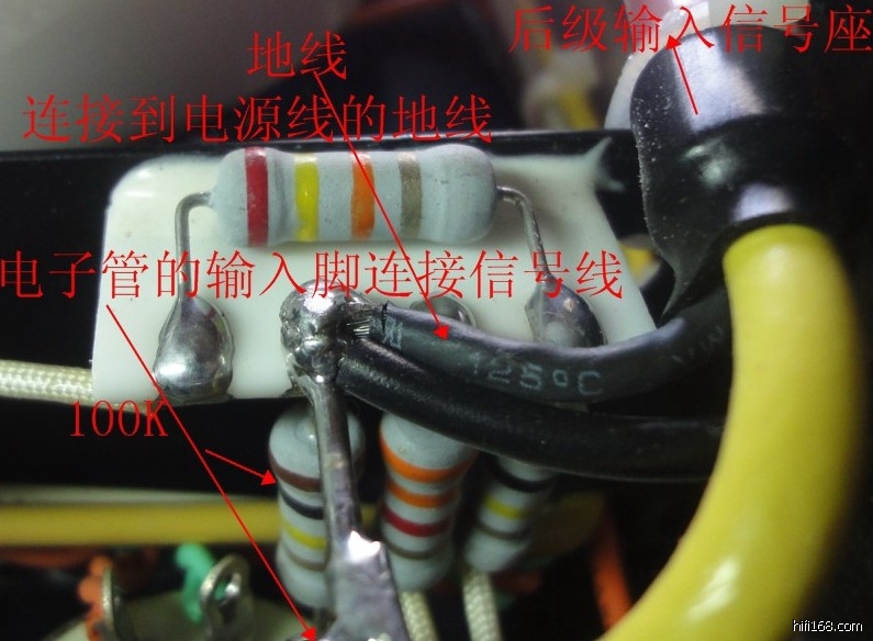

换信号线后噪音大了,应该是机内信号线屏蔽不好。加上屏蔽网,声音不鲜活。肯定要加屏蔽网,但屏蔽网的加的方法,需要寻找。
70424
50
kick
kick
11020
13526
2002-06-09
kick
352
2012-09-26 14:42
多方咨询,找到了处理办法,但也只能是试试。
发现,功放此处设计好像不合理,应该没有这信号线,外面的信号线直接接电子管的引线,最好是直接连在电子管的引脚上。
对吗?

这个要看线路图,当然是直接焊管座最好,但如果有输入电阻就只有焊电阻点上了,地位也最好是输入管的地位。看不到机器内部只好幻想作答了,真无奈。

应该不是原机设计问题造成的噪声大吧,原来不会有噪声的。主管判断是由于替换的原件体积大,保留了长引线,增加了串扰可能,这点从你的照片就可以看出。此外,由于延长了引线造成了导线的电位差,也会产生噪声。
也只能靠增设屏蔽做妥协了。

这个低噪就是换信号线的原因,与其它无关,因为换信号线的时候就有这现象,那时其它元件还没有换。
这个问题挺复杂,涉及到信号线厂家采用什么屏蔽方式,线基与屏蔽网之间用什么材料填充,填充物半径,好像都有关系。
先找一个信号线截面图片,而且是那种正负极分为两条线的信号线。
忙活了一下午给AMRG双绞线加双层特氟龙套管外加屏蔽网+热缩管,效果是负面的,明天又得拆掉。
音色偏冷,中低偏蒙,Q感变差,高频延伸变差,真是累哦。
(2012/9/26 20:00:21 上传)
kick 最后编辑于 2012-09-26 23:07:59

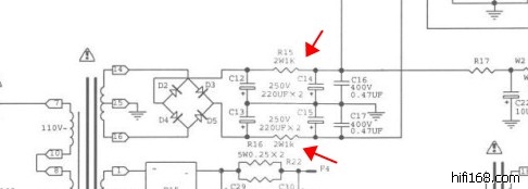

郁闷了一上午,终于找到原因了,箭头处电阻更换后,阻值有稍微变化,导致845屏流下降到60mA下面一点。看来有的电阻不可乱换。

这个是负偏压供电部份,更换了滤波电容、电阻、二极管等都会改变原来的电压值,电压改变了偏流也改变了,胆管的工作电流也就改变了,必须重新调偏压,这是基本常识。

换上去的电容容量和电阻阻值基本与原机的一样,就没有想到会使偏流变小,而且该功放放在低音炮后面,不太好看偏流数值。
明上午的工作时测量各点电压,调整偏流,是调到70、75、80mA还没有决定。

从图看好像电源线的地线与信号地都接一块了,这种接法对声音有一定的影响,特别是音场、定位和解析力,所以有些朋友去掉电源线接地反而好了很多就是这个原因,其实厂家在这方面只考滤了电器标准而没注意到对声音的影响。好的接地是外壳地与机内地分开互不相通的。
