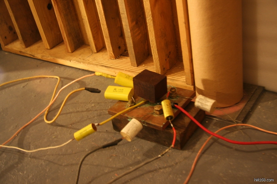

最欣赏基哥这种接地,用一块比较大的紫铜板,把器材的机壳用引线再用电容接到紫铜板,然后统一用独立地线引出,电容也要讲究,CD等音源用不大于1uf无极电容,后级等大功率器材用3uf左右无极电容,接地互不干扰,经此接法背景非常宁静,很细微的东西也能准确无误的表达出来,有动手能力的烧友不防一试。

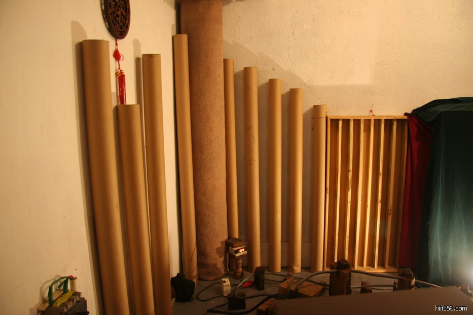

音箱后墙用上纸卷做扩散与吸音,用不用区别很大,用后低频干净,驻波减少。

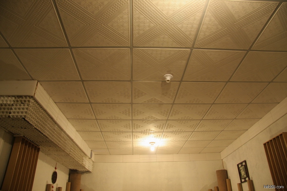

这个听音室是基哥亲自搭建,内部天花顶只作简单处理。
[color
这方法不错,问题是我们住在高层建筑的用家,还是无法彻底解决地线问题.还是你们地主好,有独立地线.
66#
这种接地方法确实不错,彻底解决地线互相干扰问题,对播放效果帮助很大。
67#
[quote] 原帖由 jacky70 于 2012-3-4 15:58:00 发表
jacky兄,独立的一条靓地线是器材灵魂所在,有机会一定要做好它。
68#
原帖由 水晶球 于 2012-3-4 16:44:00 发表
球哥见多识广,这种接地方式效果非常明显,值得仿效。
