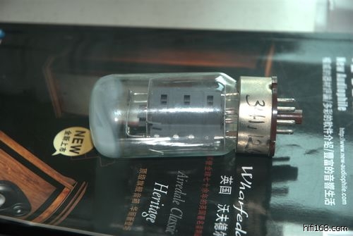

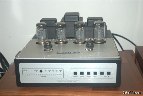

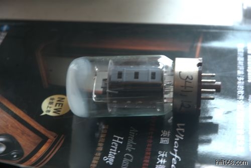

我的电子管合并胆机是11年3月份左右买的,是ARC VSI60,后级管是6550,前级管是6H30,今天开机时发现烧坏了一个后级管,以每天平均烧2小时算,这个管使用实际寿命约为700小时

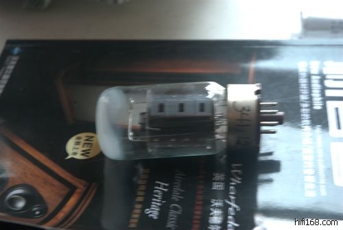

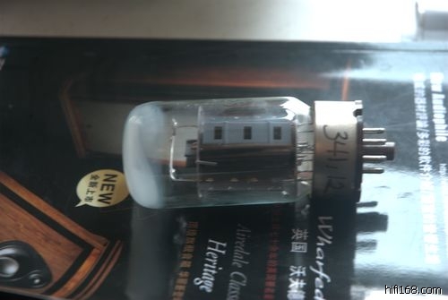

你这个管不是烧坏的,上面吸气剂变白,应该是漏气了,就是玻璃管有漏气的地方,应该是不小心撞到或碰到了。

2012-02-23 18:58
看样子是不能用了,所以就换了
