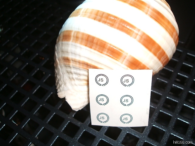

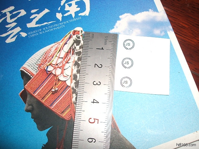

友人赠与我几片CD无感贴纸,谓之有奇效,之前虽有所听闻,然因没有机会亲自使用,故对其效用一直未置可否。待拿到手中仔细端详,不禁莞尔,原来贴纸制作除了小巧之外(直径仅7毫米),表面竟赫然印有“JS”字样,如此不避讳,或者真有其过人之处,只是那同样印在贴纸表面游走于贴纸边沿,呈现圆形的两道银线却骄傲的映入眼帘,那银线其实是一条,弯折成为两个同心圆而已,而且两头不连接成不闭合状,莫非这就是传说中的无感线圈?……

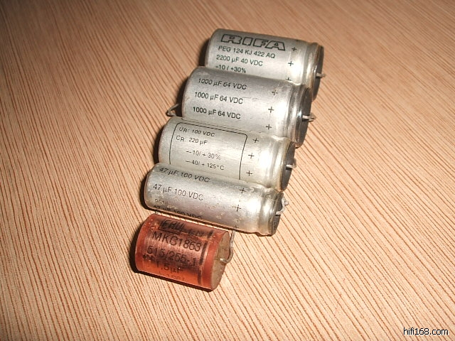

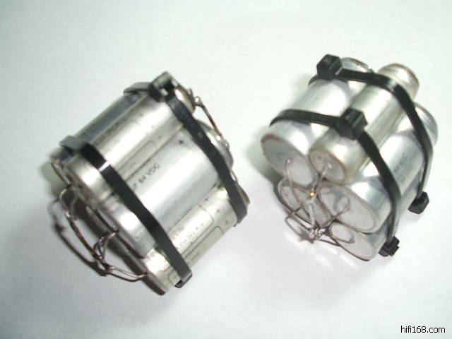

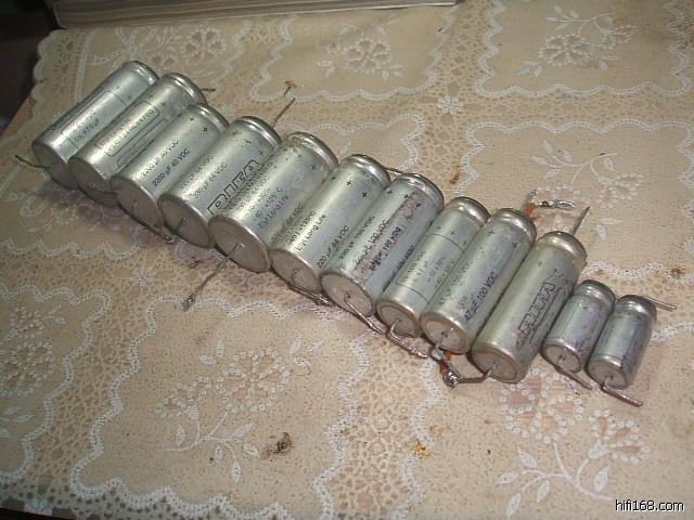

个人使用的是RIFA电容PEH-124系列,1996-2002年产品,每组5只并联凑成4Kuf余为CD的数模转换和运放供电。效果极佳。其效果主要表现为:
1.音色极为优美,各音域表现异常全面,几乎无懈可击。
2.速度非常快,决不拖泥带水,在小动态时优美动听,在大动态时从容不迫,轻而易举的完成爆棚。
3.细节非常丰富,表达非常细腻,是极具有胆味的产品,是去除数码声的利器!

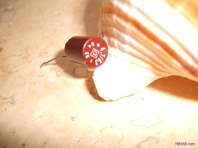

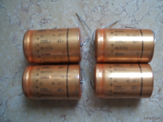

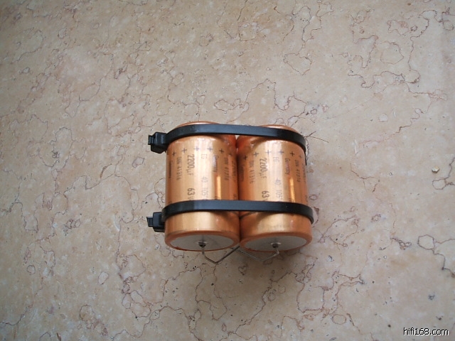

ROE电容在以前大部份是金黄色的外皮包装,装在机箱内部线路板上金黄一片煞是好看,令人不由得联想起泛著黄金般光泽的音质与音色,ROE电容是经典的德国声、严谨冷静、高低频均衡、高频清晰纤细、低频扎实有力、速度瞬态皆好、音场开阔、声音十分大气、EBU-GPF系列的电容是无氧铜引脚。ROE电容里音色最柔美的,不可多的的极品音频电解电容
ERO薄膜电容以“最平衡音色”而闻名,可以说在全频的透明度,音场纵深层次感,声音的质感,中频信息量,细腻程度,高低两端的解析力,音色为中性,但有种淡淡的甜美
猪肝色的极品ROE胶木壳电容德国著名电解电容生产商ROE(Roederstein)有史以来生产的最好听的电解电容。EK型号胶木外壳,环氧树脂封低,有效降低震动,几乎无任何泄露,极品电容中的万金油,声音严谨冷静、高低频均衡、高频清晰纤细、低频扎实有力、速度瞬态皆好、音场开阔、声音十分大气、这种胶木壳电容在以上基础上又添加了一丝柔润的味道,温暖感和中频密度都很赞,人声很有味道,是不可多的的极品音频电解电容。

拿到无感贴的时候,摩机已到尾声,要使声音稳定下来,煲一下是必须的,所以并没有急着使用。

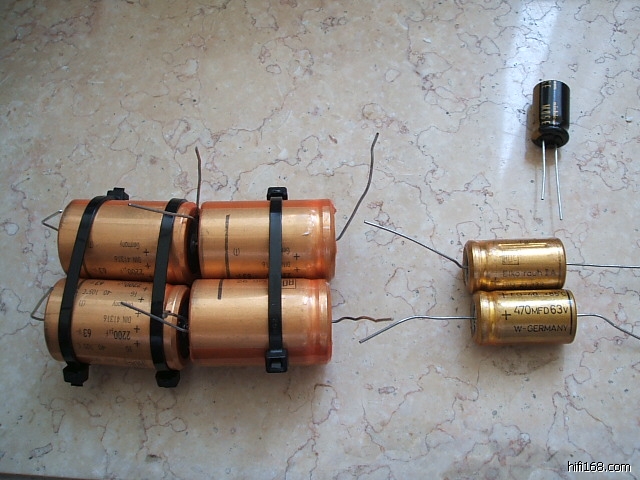

最终我定下的版本是:
1.供电部分的滤波电容是ROE,
2.数模转换以及随后的运放滤波部分是RIFA+三洋固态,
3.输出耦合部分用ERO薄膜电容。
