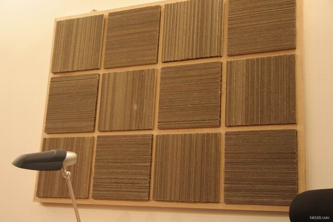

后墙中间和墙角使用什么吸音材料?喜欢这种简单的DIY处理风格。
92#
原帖由 素数 于 2012-2-18 0:53:00 发表

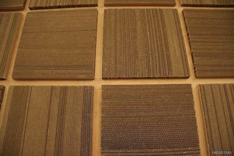

国哥这种扩散吸音板易做,美观,价钱不贵,大家可尝试下。做好骨架,然后用切纸刀把纸箱纸切成片条,把纸片条堵满木骨架就可以。

回复 92# 中山堂 的帖子
好奇的问下,这个对声音的扩散真的有用吗?
手如柔荑 膚如凝脂 領如蝤蠐 齒如瓠犀 螓首峨嵋 巧笑倩兮 美目盼兮
96#
原帖由 李尋歡 于 2012-2-18 13:19:00 发表
这种制作本人觉得吸音作用效果好,扩散不十分明显,扩散最好用木条制作强。

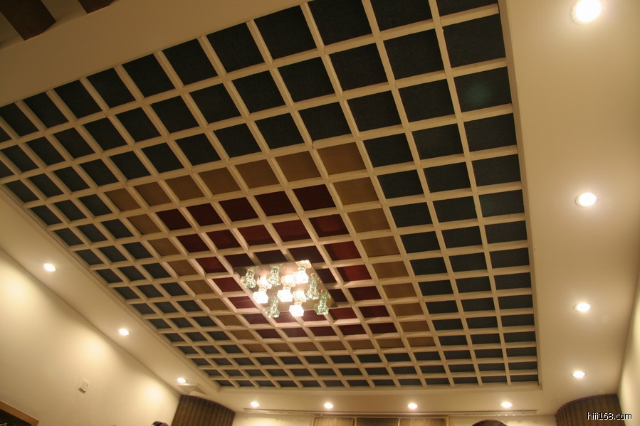

听音室天花顶的处理。
