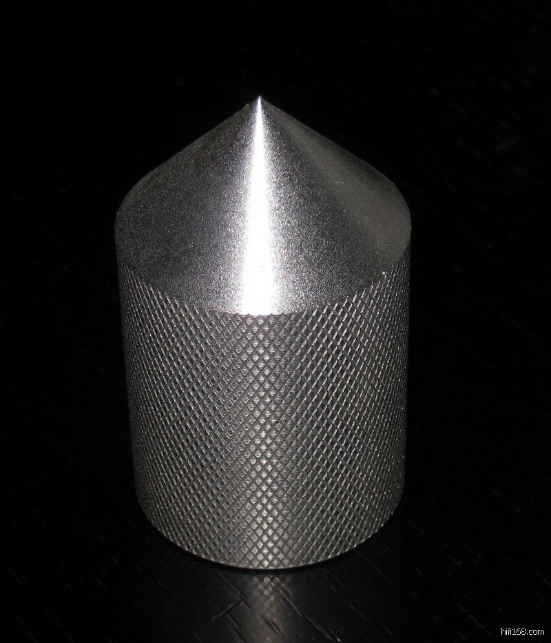

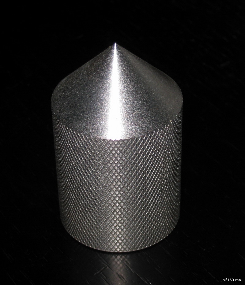

    当初安装这个架子的时候,就发现碳钢丝杆弹性和刚性都很足,减振性不好,轻轻一敲回音响很久,装上听了一段时间,也觉得高频有点燥。后来用了弹性布条把几条丝杆捆住,高频立即收敛很多,顺耳了。看来碳钢丝杆并非好的支柱材料,厂家由于成本原因才不得已而用之。(我搞机械的知道,全换黄铜丝杆的话,成本就要上千)
  折腾开镁声钉之后,顺手给架子也换上了镁声垫,发现声音表现更加鲜活,看来这个架子还有潜力可挖。就一直想着升级的方案。春节过后,没那么忙了,立即着手实施。

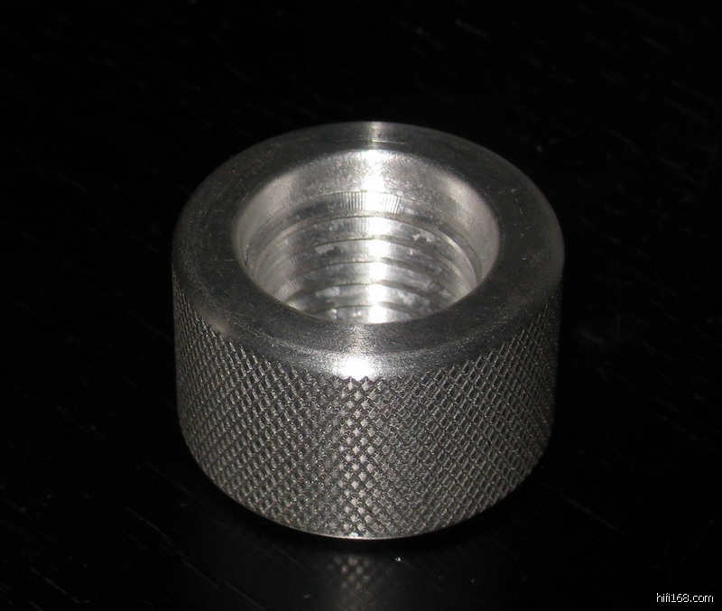

    由于知道铜钉+镁垫的效果是远远不如镁钉+镁垫的,所以首先要把架子的四个铜尖脚换掉;紧固铜螺丝很薄而且不便于用手拧,也要换成厚料滚花的。顶板的连接方式也很有问题,无法独立调整顶板水平,而我也用黑胶,顶板的水平一定要很方便调节才行。那就加工个闷盖从底部把原来的柱孔堵住,用可升降钉尖顶着闷盖的方式支撑,同时多了一重钉尖的避震。
     方案确定后,就让镁材厂的同学轧制了合适的棒料发过来,然后画出图纸拿去合作的加工中心加工。很快就把样品做出来了。
