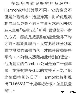

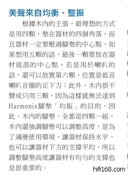

杂志上介绍的木内的调音理念,供参考:
jpg(2012/2/13 9:34:49 上传)
