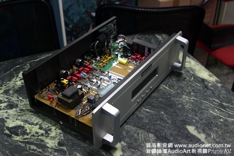

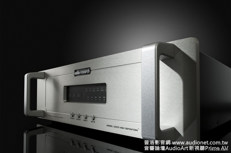

Audio Research的器材外觀始終沒有太大的變化,兩個手把早已是招牌特色,不過他們的數類轉換器卻已經歷經了六代演進,從當初的DAC1開始,經過DAC2、DAC3、DAC5一路發展到2008年的DAC7,最大的改變就是首度在DAC7增加了USB數位輸入端子,以因應數位流的到來,如今,DAC8的出現更展現了Audio Research對播放高規格數位音樂檔案的野心。

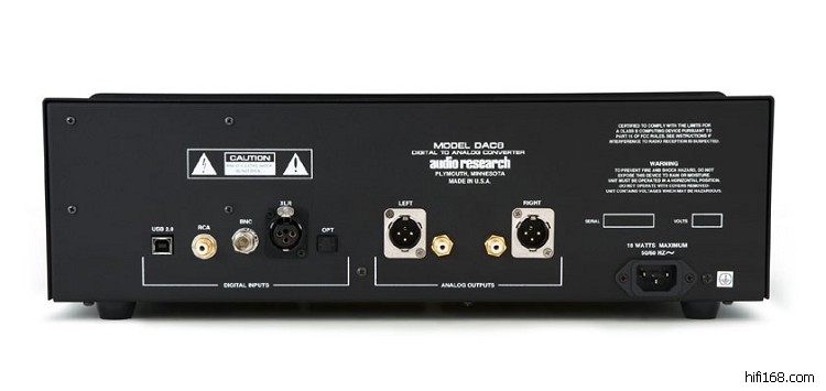

DAC8的電路依舊採用Audio Research所堅持的平衡、無負回授結構,所以除了一組RCA輸出外,XLR平衡輸出端子當然不會少。而數位輸入方面,全部有五組,除了一般常見的RCA與XLR各一組外,也有光纖輸入與從DAC1就配備的高階BNC端子,以及始於DAC7的USB輸入。
從DAC7到DAC8有什麼改變呢?首先,也是最重要的,DAC8與DAC7雖然使用相同的Burr-Brown PCM1792晶片,最高可支援24/192,但卻採用全新「Quad」數類轉換設計。換句話說,DAC7二聲道只用一顆晶片,以Stereo模式運作,而DAC8則是每聲道「分別」使用一顆,以Mono模式運作,因此聲道分離度更好,動態與訊噪比也增加3dB,所以原有的噪音整整少了一半。
時脈部份,DAC8採用「Dual Master Oscillators」設計,比DAC7多了一個時鐘,其中一個用於44.1、88.2或176.4kHz的取樣頻率,另一個負責48、96與192kHz的部份,由DAC8自動偵測、選擇正確的時鐘作時脈重整,因此時基誤差非常低。

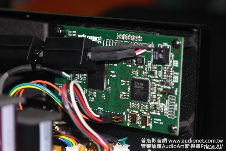

DAC8的USB輸入也與DAC7不同,在DAC7上USB訊號的接收、處理與其他數位輸入一致,沒有差別待遇,可是在DAC8上,Audio Research卻將USB輸入的訊號與其他數位輸入完全分開處理。此外,DAC7的USB輸入最高僅支援16/48,DAC8則可支援到24/192的高解析檔案傳輸。

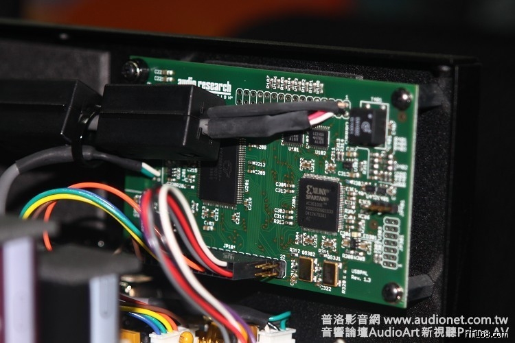

背板內部有一塊USB專屬的電路板,當以USB連結PC或Mac時,首先必須安裝原廠提供的DAC8 HD Audio Device驅動程式(原廠說明書有詳盡的步驟),才能以最高支援24/192的非同步、Bit Perfect方式,將高解析數位檔案透過DAC8內建Cypress公司的USB 2.0 HS(High Speed)控制晶片(CY7C68013A),以超越一般USB 2.0 FS(Full Speed)12Mbps、更快的480Mbps速度傳輸。速度快,延遲低,時基誤差自然就更小,再透過Xinlinx的Spartan XC3S100E FPGA晶片處理,最後才送到上述的雙DAC晶片作轉換,是貨真價實的高解析USB DAC。
至於其他的數位輸入則是透過內建同樣支援24/192的Cirrus Logic CS8416晶片接收,經過雙時鐘重整時脈後,再送往DAC晶片轉換。當然,這一切(包括訊源切換等)的邏輯控制全得靠Atmel的ATmega325微型晶片處理。

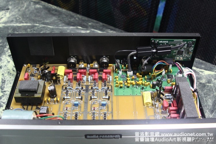

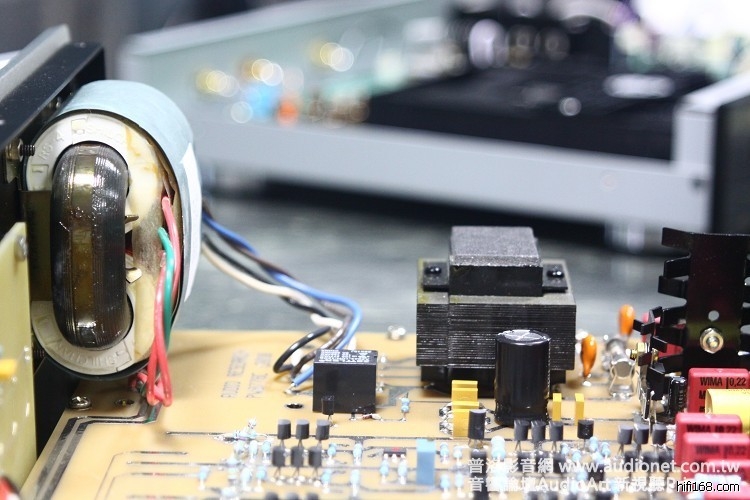

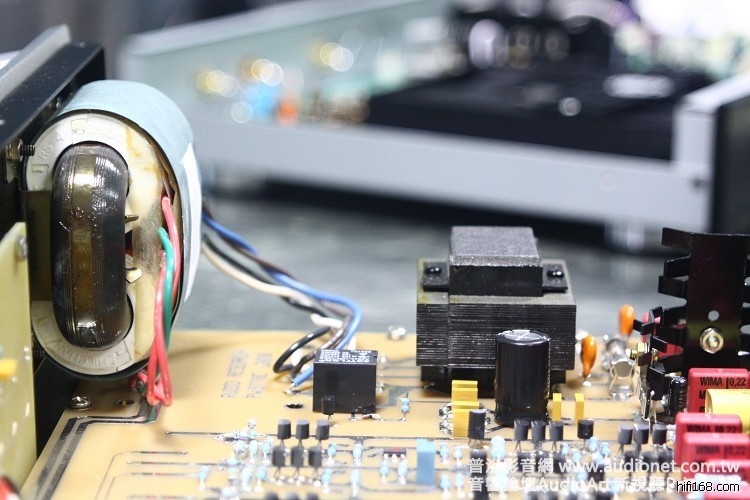

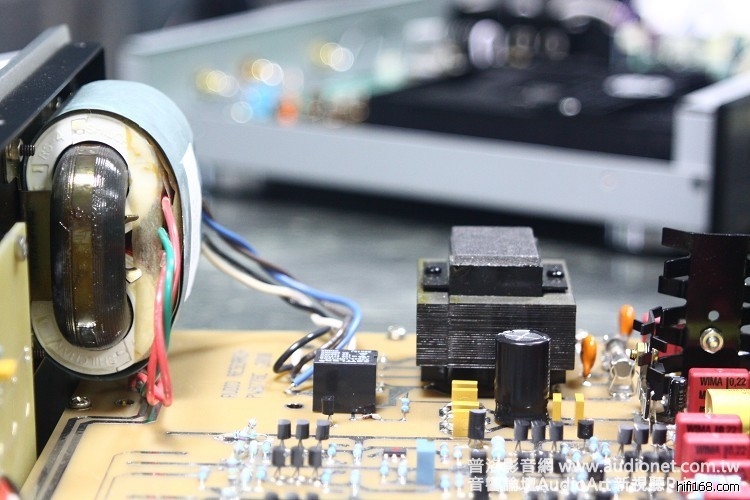

在電源部份,DAC8除了使用多級穩壓,還延續DAC7的設計讓數位與類比電路使用獨立電源。不過,DAC8卻將原本供應數位電路、尺寸較大的那個EI變壓器置換成新的R型變壓器,藉此改善噪訊與聲音表現,而類比部份則依舊使用EI變壓器。

數類轉換器。推出時間:2010年5月。數位輸入端子:USB 2.0×1、XLR AES/EBU×1、BNC×1、RCA同軸×1、Toslink×1,類比輸出:XLR×1、RCA×1。頻率響應:0.5Hz-90kHz(+0/-3dB),20Hz-20kHz(+0/-.15dB),訊噪比:>114dB,總諧波失真:0.015%。外觀尺寸(WHD):480×134×254mm,重量:5.2公斤,參考售價︰280,000元。

看内部,模拟部分用料一般  要是跟CD8的模拟媲美就好了,呵呵

看内部模拟放大部分好像用电流传输技术的吧?
