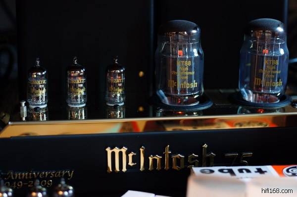

      新型的MC75 单声道后级,用了1只12AX7 加 2只12AT7 推动KT88,记得老版本好像是全部12AX7的,应该是在线路设计上做了小改动,但个人感觉12AT7 比12AX7 会更加好,内阻低,放大倍数大,更适合做放大及推动。当然第一级信号放大依然是用了1只12ax7.
原厂胆图:
原厂的胆是用了国产的 ,KT88 则是用俄罗斯的,厂方可能也没什么更好的选择了,所以感觉影响声音主要问题就是胆方面了。

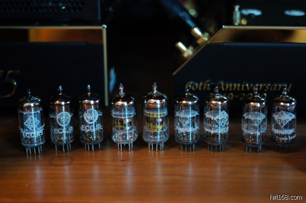

买到的二手古董胆:

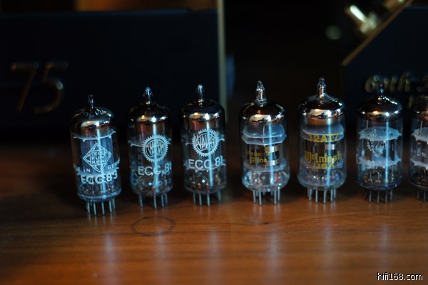

德跟的12AX7长屏,坑屏,T云母,测值很好
还有德根的12AT7 以及大盾代工的富豪
