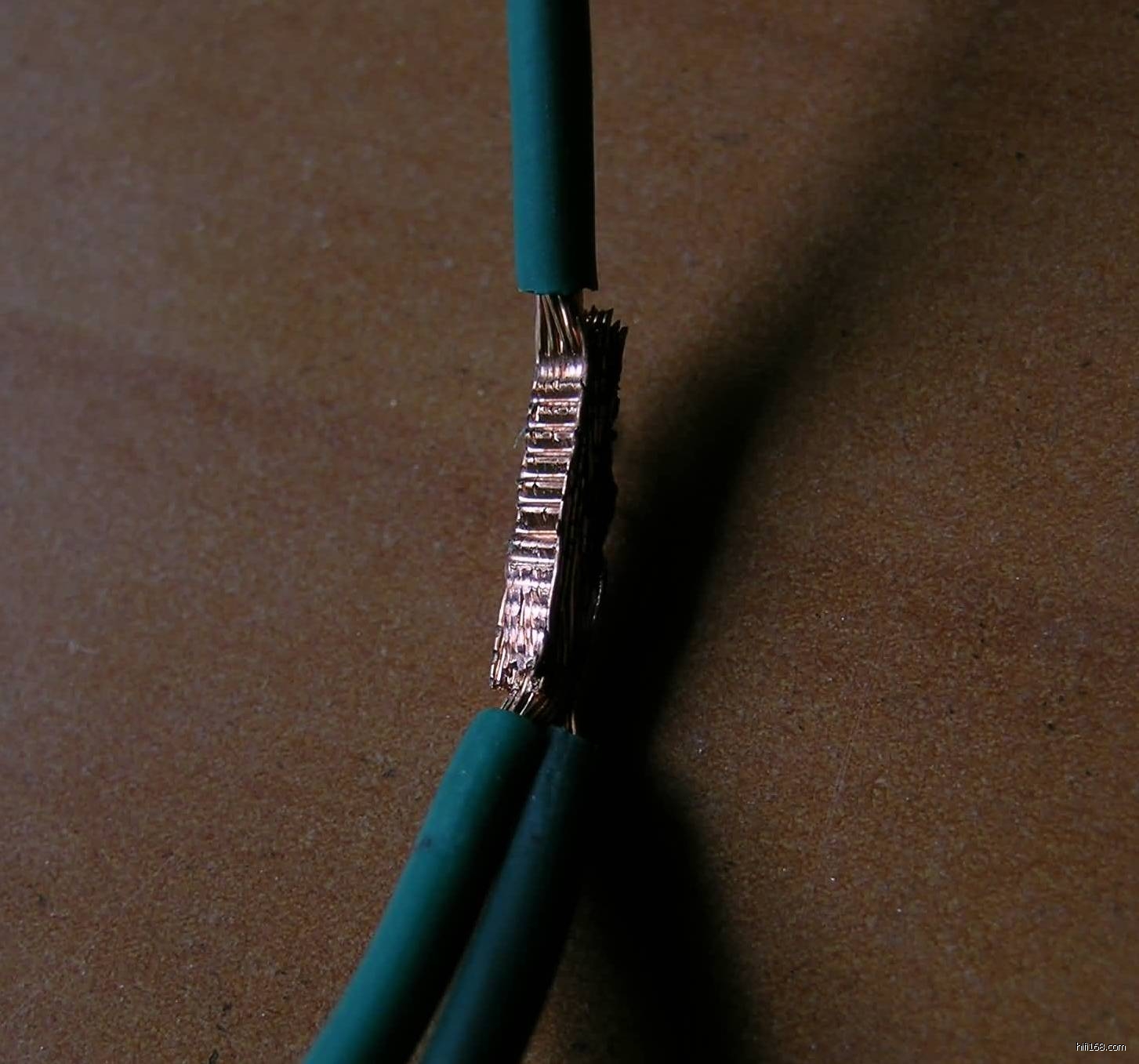

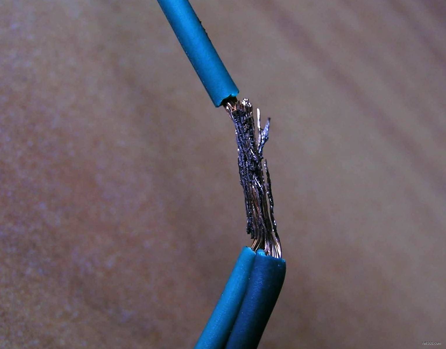

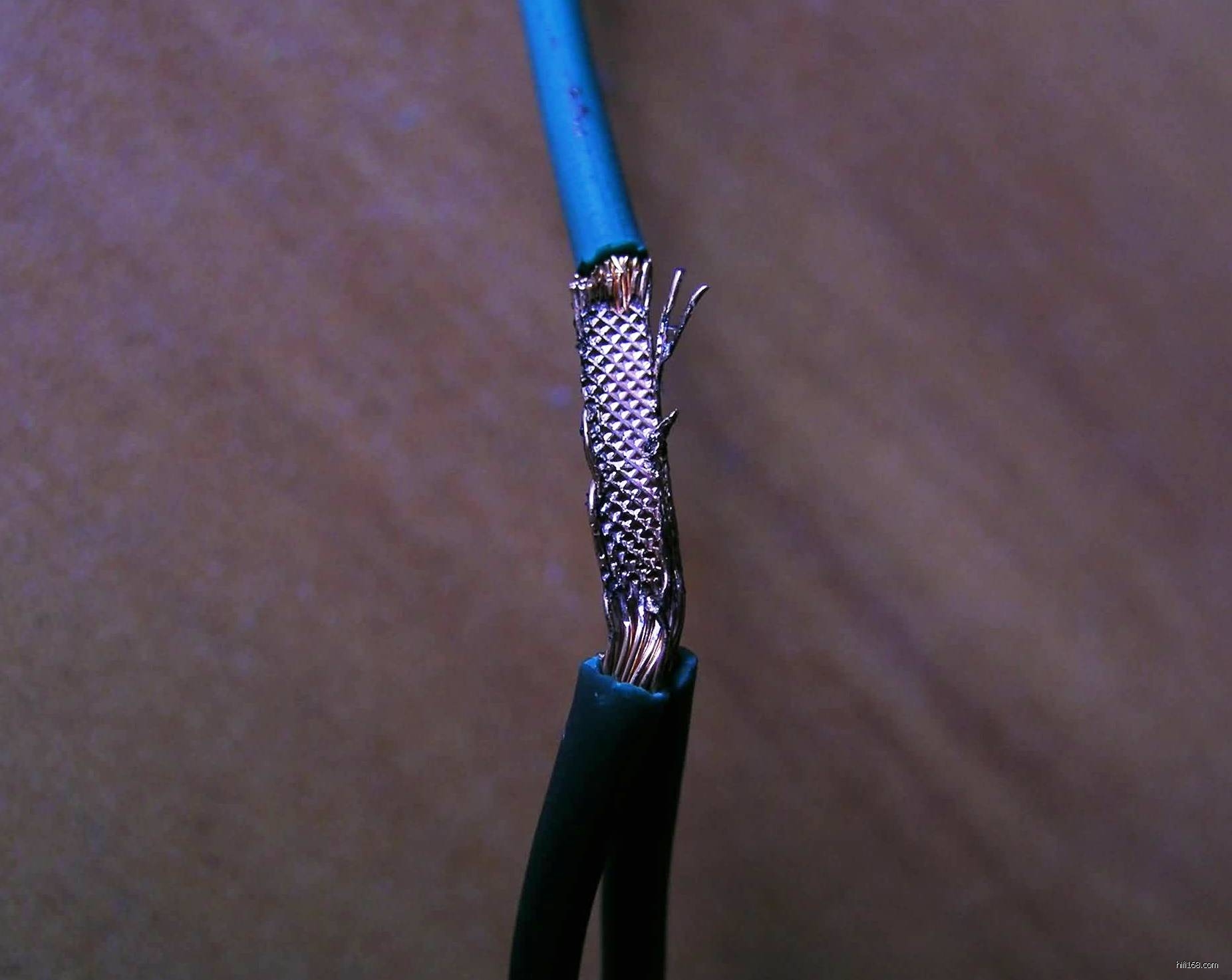

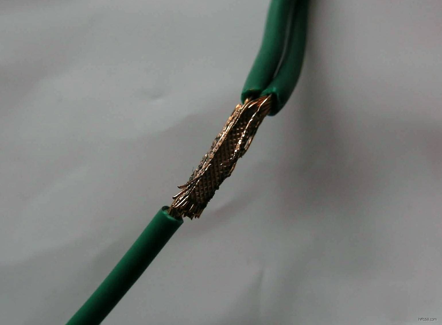

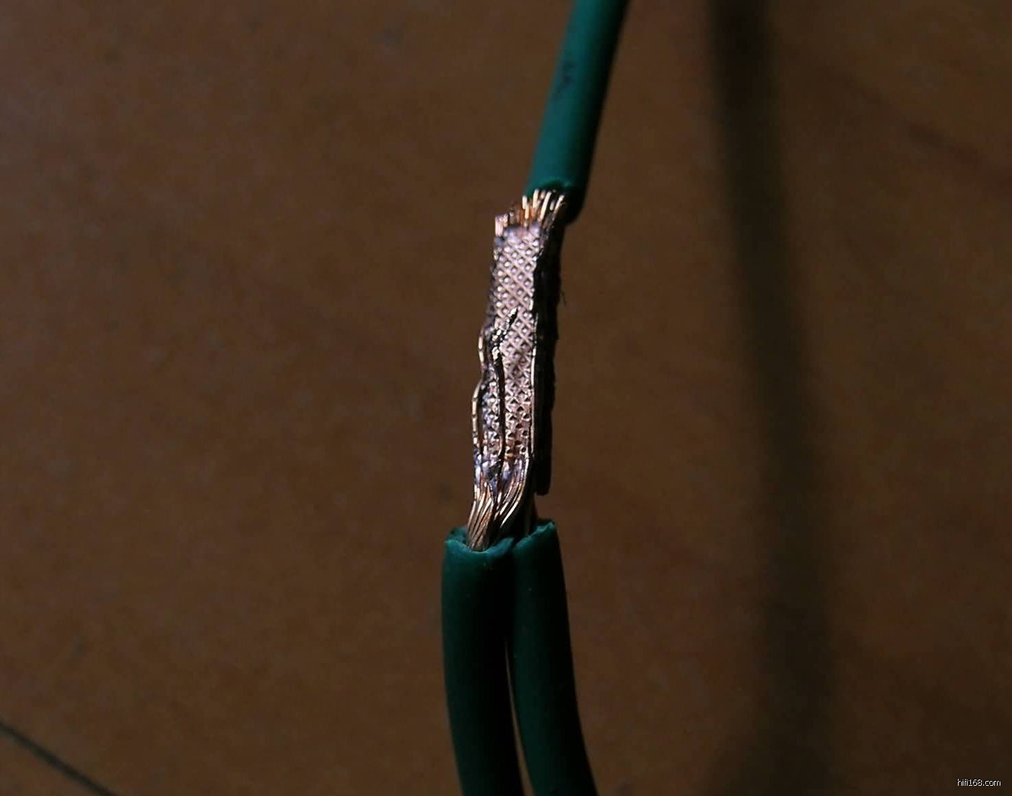

导线的连接,不知是什么工艺压接的,结合程度非常好。
像电流压接
回复 2# szlghyj 的帖子
szlghyj兄,有这方面介绍吗?
该用户帖子内容已被屏蔽
谢谢炮兄,国内有这种工艺吗?
回复 3# 胡思 的帖子
我在网上抄的:
冷压焊,英文为cold pressure welding   加压变形时,工件接触面的氧化膜被破坏并被挤出,能净化焊接接头。所加压力一般要高于材料的屈服强度,以产生60~90%的变形量。加压方式可以缓慢挤压、滚压或加冲击力,也可以分几次加压达到所需的变形量。
编辑本段试验证明
  冷压焊过程中可行的变形速度不会引起接头的升温,也不存在界面原子的相对扩散。因此,冷压焊不会产生热焊接头常见的软化区、热影响区和脆性金属中间相。   经过焊接时严重变形的冷压焊接头,其结合界面均呈现复杂的峰谷和犬牙交错的空间形貌,其结合面面积比简单的几何截面大。因此,在正常情况下,同各金属的冷压焊接头强度不低于母材;异种金属的冷压焊接头强度不低于较金属的强度。由于结合界面大,又无中间相,所以接头的导电性、抗腐蚀性能优良。   搭接冷压焊时,将工件搭放好后,用钢制制压头加压,当压头压入必要深度后,焊接完成。用柱状压头形成焊点,称为冷压点焊;用滚轮式压头形成长缝,称为冷压滚焊。搭接主要用于箔材、板材的连接。   寻接冷压焊用于制造同种或异种金属线材、棒材或管材的结接接头。将工件分别夹紧在左右钳口中,并伸出一定长度,施加足够的顶锻压力,使伸出部分产生经向塑性变形,将被焊界面上的杂质挤出,形成金属飞边,紧密接触的纯洁金属形成焊缝,完成焊接过程。有我金属相焊时,常需重复顶锻2~4次才能使界面完全焊合。
编辑本段焊接要求
  冷压焊由于不需加热、不需填料,设备简单;焊接的主要工艺参数已由模具尺寸确定,故易于操作和自动化,焊接质量稳定,生产率高,成本低;不用焊剂,接头不会引起腐蚀;焊接时接头温度不升高,材料结晶状态不变,特别适于异种金属和热焊法无法实现的一些金属材料和产品的焊接。冷压焊已成为电气行业、铝制品业和太空焊接领域中最重要的有限几种焊接方法之一。   冷压焊机及其模具的工作表面可能会积聚金属碎屑,必须定期清除。如有压缩空气,可用压缩空气把碎屑吹掉。如果要彻底的清除碎屑,可将模具从焊机中取出,把模具的四块模块拆开,用放大镜仔细每块模块,确保所有模块表面的微量碎屑都被清除。拆模时必须小心,尤其小弹簧容易丢失。模具的表面不干净将会导致接线时线容易在模具中打滑,以至于焊接失败。注意维修后的模具工作表面决不允许有任何油脂。
编辑本段注意事项
  在模具强度允许的前提下,很多不会产生快速加工硬化或未经严惩硬化的延性金属如Cu、Al、Ag、Au、Ni、Zn、Cd、Ti、Su、Pb及其合金均适于冷压焊;它们之间的任意组合,包括液相、固相不相溶的非共格金属如Al与Pb、Zn与Pb等的组合,也可进行冷压焊。铝与铝对接可焊截面达1500毫米2,铝与铜对接可焊截面达1000毫米2。但是对于某些异种金属,如Cu与Al,形成的焊缝,在高温下会因扩散作用而产生脆性的化合物,使其延性明显下降。这类组合的冷压焊接头只宜在较低温度下工作。   冷压焊的搭接厚度或对接断面受焊机吨位的限制而不能过大;工件硬度受模具材质的限制而不能过高。因此,冷压焊主要适用于硬度不高、延性好的金属薄板、线材、棒材和管材的连接。特别适宜于焊接中不允许接头升温的产品。   冷压焊所需设备简单,工艺简便,劳动条件好。但冷压焊所需挤压力较大,在大截面工件的焊接时设备较庞大,搭接焊后工件表面有较深的压坑,因而在一定程度上限制了它的应用范围。
回复 3# 胡思 的帖子
压焊
  压焊是在加压条件下,使两工件在固态下实现原子间结合,又称固态焊接。常用的压焊工艺是电阻对焊,当电流通过两工件的连接端时,该处因电阻很大而温度上升,当加热至塑性状态时,在轴向压力作用下连接成为一体。   各种压焊方法的共同特点是在焊接过程中施加压力而不加填充材料。多数压焊方法如扩散焊、高频焊、冷压焊等都没有熔化过程,因而没有象熔焊那样的有益合金元素烧损,和有害元素侵入焊缝的问题,从而简化了焊接过程,也改善了焊接安全卫生条件。同时由于加热温度比熔焊低、加热时间短,因而热影响区小。许多难以用熔化焊焊接的材料,往往可以用压焊焊成与母材同等强度的优质接头。
这种焊接肯定好过焊锡。
