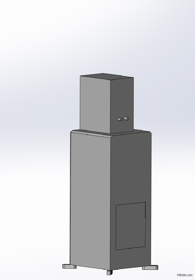

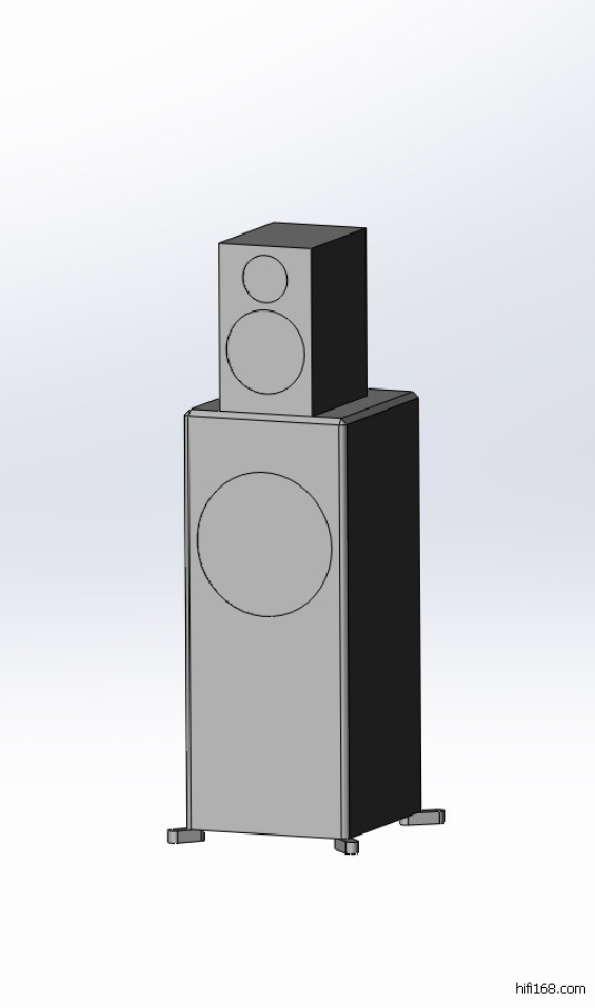

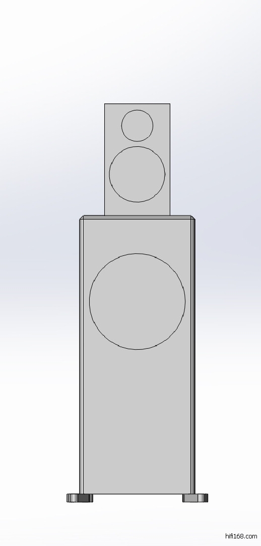

白了头一夜间 您好:初稿图纸谨供参考~有详细要求再作修改。要您久等请原谅
最后编辑灵敏音响工作室 最后编辑于 2013-01-31 00:14:37
164#
回复 163# 灵敏音响工作室 的帖子
有劳李大侠用心了,最近我也没有闲着,动作不断。上了一台电处,升级了两条威马的K2M电源线,上了一条威马U5音箱线与原来的音箱线做双线分音,并且按照三越老赵的方法去掉了书架箱与脚架之间的檀木钉改用粘土承放音箱。经过以上进步升级,系统现在已经三级跳,低频要比原来要很多了。当然希望趁热打铁,更上一层楼了。草图看了一下,基本符合我的要求,但是有几点疑问想请教李大侠。
1,书架箱承放在低音音箱上面,是否采用避震,如采用是何种方式的避震?如不采用,那么低频箱的震动是不是会对中高频产生负面的影响?
2,看草图,中高频音箱的单元与低音单元上下是不是在一条线上面,如果不是,会不会对听感造成什么影响?
3,看草图,低音的高度离地面是不是有什么讲究,正常的超低音是不是可以如图中放这么高?
4,信号的分流问题,主动低音的信号输入采用什么方式,是在我的解码器之后就分为两路吗?还是到功放之后再分?是否需要增益?
5,我的书架箱的尺寸是高28cm,宽16.8cm,深23cm。建议李大侠能否根据这个音箱的实际尺寸配比低音箱的尺寸比例,力求再观感上面达到和谐统一,如不嫌麻烦可以用纸盒比划一下。
6,低音箱体的容积在正常值的基础上面给我放宽一两升,以便我回来之后进行一些箱体配重。
呵呵,要求是不是太多了些啊,而且还是外行指导内行,李大侠要头疼了吧。总之,还是要把声音反正第一位的,其他一些东西还是要服从这个大局的。我说的仅供您参考。
