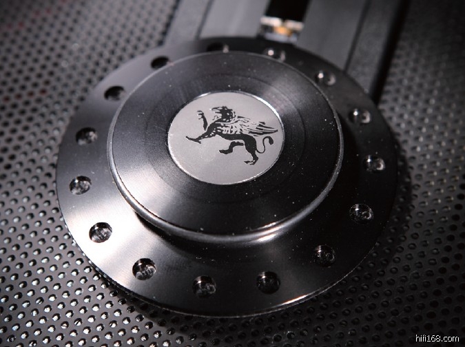

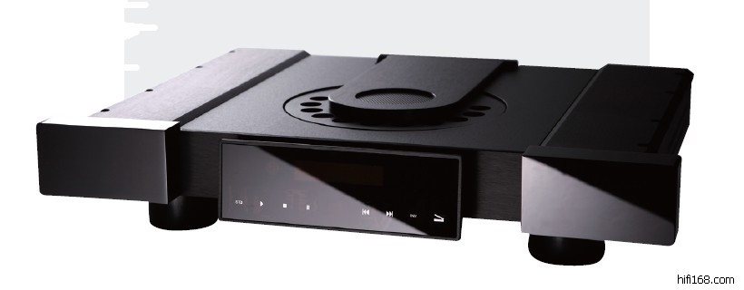

现在,Gryphon 在音源方面的旗舰是Mikado Signature天皇签名版CD 播放机,这款产品改良自2003 年推出的Mikado。想当年Mikado 推出的时候,就以其极致外观造型和超高性能赢得了市场高度关注。Mikado 采用24Bit/96kHz的数码处理技术,在当年来说已经属于顶级水平。Mikado相隔将近五年才改款为Mikado Signature 天皇签名版,证明了厂方超前的设计概念无需时刻为升级而烦恼,而且自信的设计并不容易被推翻。从外表上看,Mikado Signature 与上一代基本相同,薄薄的黑色机身搭配漂亮微斜的操控面板,维持了Gryphon 器材外观的各种设计元素。与自家顶级功放的尺寸比较,Mikado Signature 显得秀气许多,少了点厚重却能带来最根本的好处——小机箱容易控制谐振。外观方面签名版较以往的改进基本集中在CD 碟仓,虽然依然采用电动操作的仓盖,但原本整片金属的仓盖改为打了11 个圆孔,因此工作时能够看到碟片在内里转动;CD 仓内的底板也改为细圆孔金属板,隐约可见内部线路。Mikado Signature 整个操控界面就集中在中央突出的面板上,你不要好奇找不到任何一个按键,Gryphon 很早以前就开始使用触摸式设计,只要手指轻轻一模面板上相应的功能符号,CD 机就会乖巧地执行动作。总电源开关一如既往设计在机身底部,打开后面板中央的Gryphon Logo 会亮起,再触摸Stanby 符号,红灯就会闪几下后稳定下来,绿色字体的显示屏也会显示出资讯。触摸面板右侧的碟仓盖符号,Mikado Signature 的电动碟仓盖就会缓缓升起,碟仓外圈内部装设的蓝色LED 灯会闪烁,带来迷人的科技感。Mikado Signature 的CD 镇采用铝合金材料,重量只有40g,并且带有磁性,放回CD 轴时能感受到吸合感,而手持位置的橡胶防滑设计的做工优秀,使用非常顺手。为什么Gryphon 不使用更大更重的CD 镇设计呢?道理很简单,使用磁性吸合就能使CD 碟片稳固在轴心上,尽量降低轴心的重量等于减轻驱动马达的负荷,从而有效降低马达转动时带来的振动干扰。

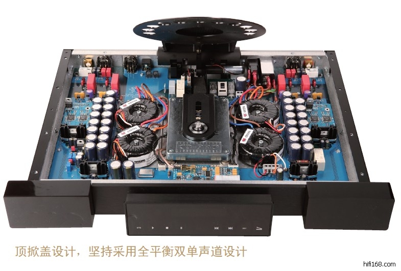

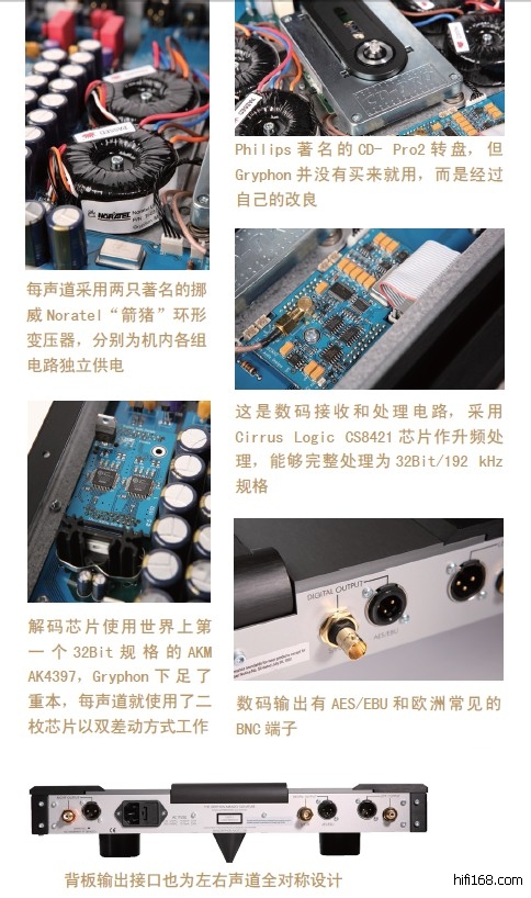

较上一代产品的内在改良主要体现在三个方面, 第一、4 个双差动(Dual Differential)AKM24Bit/96kHz 数模转换芯片升级为4 个32Bit/192kHz AKMAK 4397 芯片,而且每组芯片都拥有独立稳压供电;第二、数码滤波改良为更平缓的斜率,使得声音表现更好;第三、升频芯片也由上一代采用的是24bit/96kHz 规格提升为32Bit/192kHz 规格,处理芯片为Cirrus Logic CS 8421。通过这些内核的技术规格提升,Mikado Signature 又第一次引领Hi-End 音响界将数码规格升频至32Bit/192 kHz 的新坐标。对于现今的数码处理,Gryphon 的工程师告诉用家,提升取样频率的最直接作用,并不是将CD 制版过程中A/D转换和压缩时损失的信号作插值式的补偿,而是在重播的处理过程中,通过将数码滤波的起点挪得更高,让滤波线路能够以比较平缓的曲线来滤除20kHz 以上的频率,这样就能够得到更好的声音表现。此外,Mikado 仅采用一个银质云母电容来做一阶的模拟滤波,因为滤波阶数越高,相位失真也可能会越高。Mikado Signature 的升频处理使用了目前最高规格的Cirrus Logic CS8421 芯片,当然能够完整处理为32Bit/192 kHz 的规格,按照这样的指标换算,理论上动态范围能够达到192dB !但事实上这个指标已经远超其他音响电路的重播能力,总谐波失真加噪音为-140dB。解码芯片使用世界上第一个32Bit 规格的AKM AK4397。AK4397 芯片为128 倍超取样设计,内建32Bit 8 倍数码滤波,带有256 级的数码音控,除了高速处理带来更丰富的细节,更精确的声音还原之外,它从设计时就特别重视音质,例如从供电开始就左右声道分离,而且在数码滤波、时钟、Delta-Sigma 调整等不同线路都采独立供电设计,从而在根本上大幅降低时基误差的产生。号称第一个采用AK4397的Esoteric D-05 每声道只用了一枚组成平衡放大,Gryphon可是下足了重本,为了让芯片工作宽裕度更高,在Mikado Signature 身上每声道就使用了二枚芯片以双差动方式工作,而且采用一贯坚持的真正平衡设计,加上左右声道完全独立分离设计,因此进一步降低噪音与失真。
Gryphon
从创业至今的设计理念,如纯A 类、无负反馈、双单声道与全平衡结构等,这些先进的设计都能在一部纤巧的Mikado Signature 身上找到。机器的中央是Philips 著名的CD- Pro2 转盘,左右两侧分别每声道两只,合共4 只高品质C 型变压器,分别为左右声道、数码电路、转盘、显示电路提供独立电源,保证音质的纯净和准确。其他电路完全按照Gryphon 双单声道的原则,两个声道的线路完全分离,并以最短信号路径设计,甚至输出端子就直接焊在线路板上。为了降低时基误差,Mikado Signature 采用了两枚温度补偿精确主控时钟,一枚在转盘输出的数码信号旁,另一枚则在DAC 旁边,从而令整个数码信号处理过程都在准确而稳定的时基上工作,因此获得了误差仅有5ppm 的高规格。厂方还曾表示采用这些精密的技术后,Gryphon 的CD 机极可能是目前市售合并播放机产品中时基误差最低的。

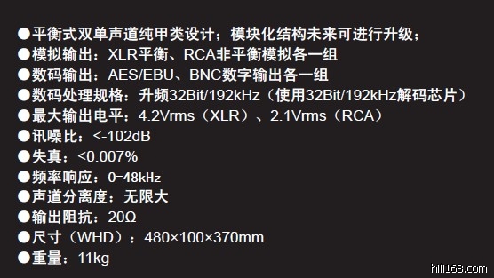

技术特点
改良版全金属底座Philips CD-Pro 2 传动系统,加上40 克的铝制唱片镇
四只环型变压器,机械、伺服、数码与模拟线路分别供电
滤波电容每声道容量15000μF
直接交连无负反馈,纯甲类分立式组件模拟放大线路
真正双单声道结构
最短传输路径与最少的接线
第一阶模拟滤波使用银箔云母电容(云母电容就是两电极之间的介质是云母,这是性能优良的高频电容之一,应用于精密电子仪器、现代通讯仪器仪表等可靠性要求高的地方)
±20V 直流稳压放大线路,可有效降低谐波失真与噪音
美国Cirrus Logis 公司CS8421 芯片组成的32Bit/192kHz 的升频电路处理
异步取样转换方式使升频速度更快速准确
数码滤波对极高频段噪音以缓和的曲线滤除,保持充分的声音细节
两个定制的有温度补偿设计的石英震荡器,误差小于百万分之五(5ppm)
四枚AKM AK4397EQ(32 Bit/192kHz)Delta-Sigma 芯片以双差动方式工作
四枚解码芯片各自独立稳压供电
模块化数码线路,预留未来升级空间
四层银箔线路板讯号传输
瑞士Neutrik 平衡输出、RCA 输出直接与电路板连接
备有110Ω AES/EBU 与75Ω S/PDIF 同轴数码输出
