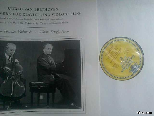

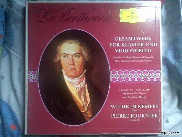

3,DGG 138 993-5,贝多芬大提琴,钢琴奏鸣曲, 肯普夫/ 傅尼埃,大花版3LP,盘芯字头made in Germany ,  NM- (理由同上)1100元。
