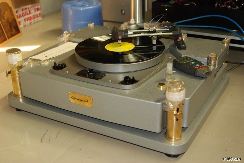

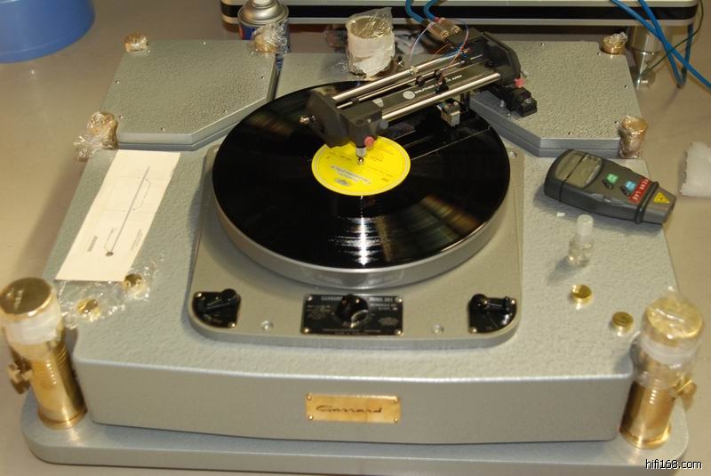

不是灰盘最好吗?下重本弄个好的座。
调整大小 DSC_0586.JPG (, 下载次数:2)
jpg(2012/1/9 11:58:19 上传)
调整大小 DSC_0587.JPG (, 下载次数:0)
调整大小 DSC_0589.JPG (, 下载次数:0)

打开看看座的内部结构,呵呵。座的颜色与盘与比较搭配。
大哥,系唔系成块铣出来架?
老周iD亚好,潘金莲穿三点式••••••有得睇仲引死人
原帖由 petterlee 于 2012-1-9 19:35:00 发表
大哥,系唔系成块铣出来架?
不是的,是用木板夹钢板,三文治的方式实现。盘坐用三个弹簧悬挂,实现盘臂分离。

这个底座NB,请问是自己定做的还是从哪里买的?
原帖由 meng-yan 于 2012-1-10 9:38:00 发表
订做的。

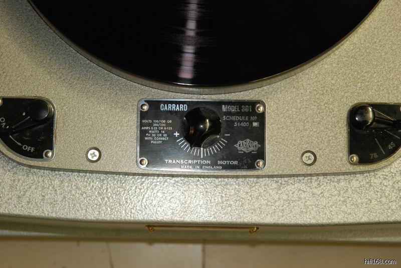

这台301是我买过的最早年份的灰盘。
一般编号都是51400/1,这个是没有/1的,且外观和状态一流,实属稀有。配上这个底座,声音很静,低频更扎实。一个低档的SHELTER 301唱头已经够听了。
