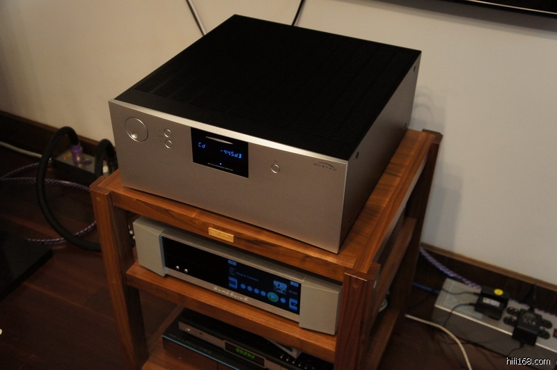

MXI2150的包装箱不大的,但机器体积可真不小,高度超过了21cm,比我自己用的Bladelius Ask后级要高40%。
我机架的中间那层塞不进,只能放在最顶上。

从2150的散热缝隙中看进去,2150肚子里面东西不多,
仔细观察,机器前方有一个小变压器,是专门给前级部分供电的。
后级部分是插卡式的设计,一块卡就是一个声道,2150里面插了两块后级卡。
其实2150合并机的机箱和它家7声道后级是通用的,看到空空的地方都可以插卡的,只要把前级部分拿掉,插5块后级卡进去,就变成7声道的7150后级了。
但千万不要觉得肚子里比较空,就没货,2150的重量比我想象的要重不少,达到了22KG,一般的英国合并机也就是10KG左右,轻的只有6-7KG的。
从体积上估算了一下,2150一个声道大概用了400VA左右的牛,一个声道是2对功率管,说明书上写输出功率是8欧姆150瓦,4欧姆230瓦。
美丽安功放的编号就能够看出机器的基本特点,2150说明是2声道功放,每声道150瓦;它下面是2080,也是2声道功放,每声道80瓦;7150后级就是7声道后级,每声道150瓦。

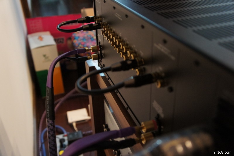

2150屁股后面的插口很多,该有的输入输出都有了。
比较特别的是,2150的前级和后级不但电源和线路板是完全分开的,还需要额外的信号线才能连接起来,也就是说2150的前后级可以完全分开工作。
原厂配了一对很短的信号线,从前级的Pre Out口接到后级的Amp In口。通过换这一对信号线,也可以调整声音。记得音乐传真的M3合并机也是这样设计的,只是M3合并机的这段信号线在机箱里面,必须打开盖子才能更换,这一点2150就方便多了。

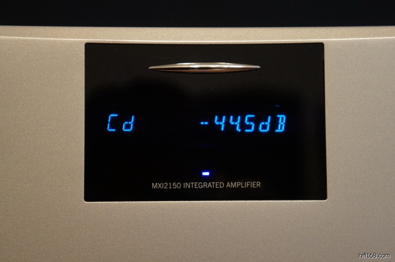

2150电源插座旁边有一个开关,一开就进入待机状态。2150的面板上有音量旋钮、信号输入选择和监听输入选择。
2150的开关机按钮设计倒是巧妙,是显示屏幕上面的那一横,轻触式设计,只要一抹就能开机,再一抹就关机了。这种设计还是头一次见到。
2150中间的屏幕可以显示输入源和音量,我比较喜欢2150这种蓝色的文字,不喜欢红色的文字,个人偏好吧

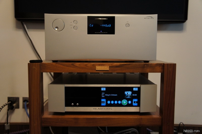

试听的器材如下:
音源:Bladelius Embla完整版
功放:Myryad MXI 2150(对比Bladelius Ask后级)
音箱:Dynaudio Focus 360
信号线:Siltech 550i XLR
喇叭线:Analysis Plus Solo Crystal Oval 8
电源线:Shunyata Research Taipan Helix VX和Black Mamba HC
试听的乐曲类型包括弦乐、交响、爵士、人声和新世纪,都抓到Embla内置的硬盘里面去了
