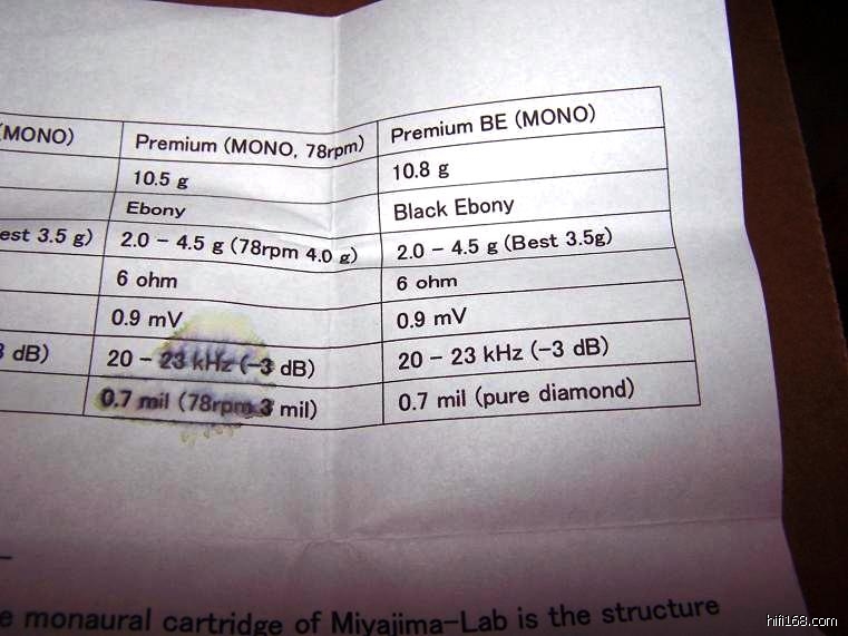

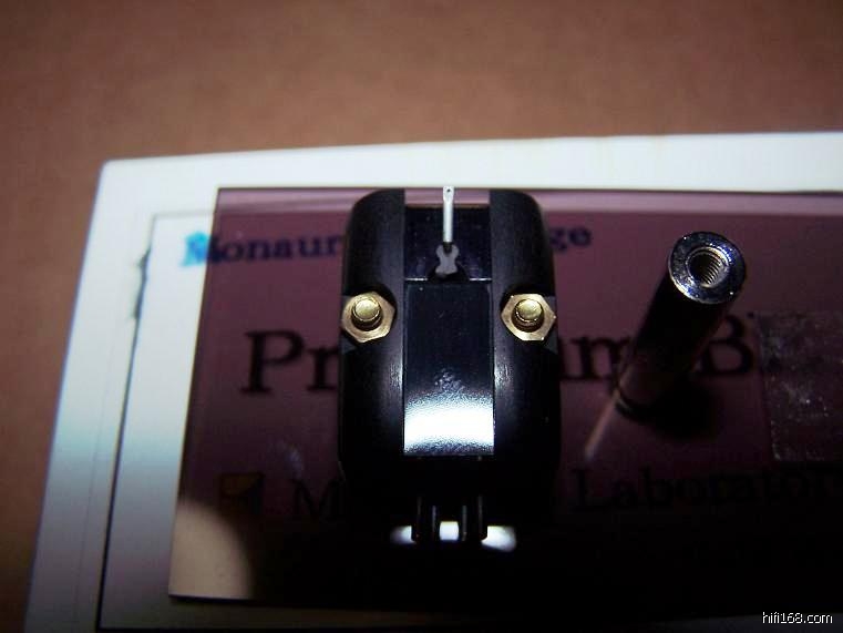

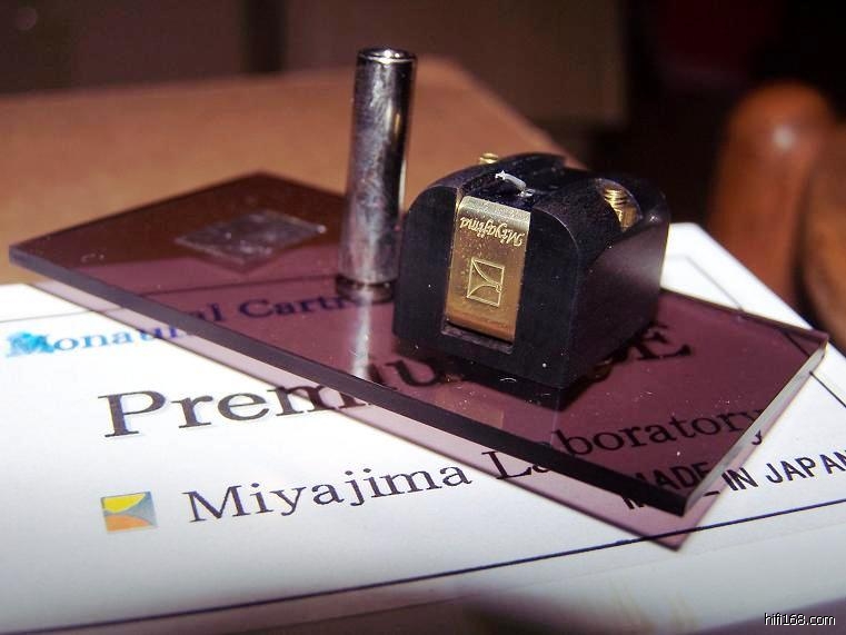

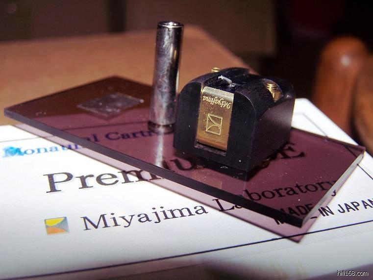

昨晚弄了个把小时,唱头装上去开声了,朋友建议我装上去Reed 2P,不过考虑到比较麻烦还是用日本的黑檀木唱头架装在FR64s臂上。唱放增益照旧是设定58db,阻抗100欧。
随手放上季雪金的莫扎特一开声,声音干净加上安静是意料之中的,钢琴的形体感很稳,弹跳力比用立体声唱头时强多了,音色也很圆润、厚实,有点在听SPU的感觉。
再放上一张米尔斯坦在CAPITOL的小品集,琴声一出来就发觉声音有点甜,就像光悦唱头特有的那种华丽、高贵的甜味,琴声的密度、质感比立体声头好几条街!
然后再来卡拉斯、史达克、格罗米欧........不知不觉一晚就过去了。
40#

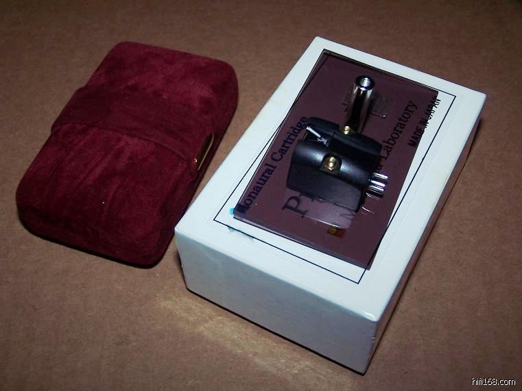

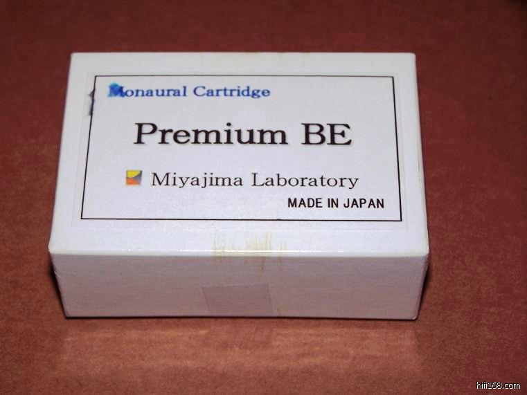

随便拍了几张图,俺那部破相机比较烂,各位将就看看。
