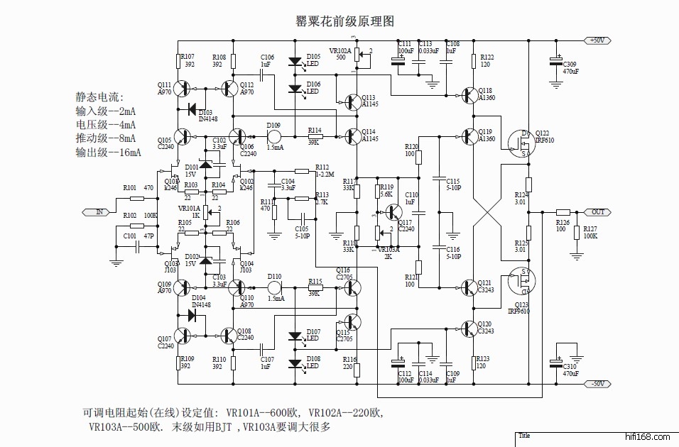

这款前级是年初开发,名叫“罂粟花”,当时发表在别的论坛,坛友和用户均有好评,只是触动了某些集团的利益……唉,不说也罢,伤心回忆!上大致电路图:
jpg(2011/12/20 9:49:44 上传)
老夫老矣!!

原帖由 yavis 于 2011-12-20 10:06:00 发表
油翁,电源部分应该野蛮野蛮滴。。。太文弱的小JJ不威武!
有150W的牛配啊,感觉无区别,关键是牛芯要好!
