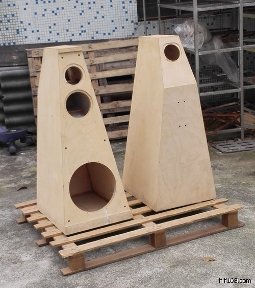

北京高级定制音箱的诞生记
北京高级定制音箱的诞生记
    感谢广大烧友和业界老师光临灵敏音响工作室试听和指导,对这对音箱的肯定。北京高级定制音箱欣赏会的成功和圆满,全赖各位发烧友支持,衷心感谢!
    自从这个消息发布后,很多烧友对这对音箱感兴趣,造好一对音箱掌握好步骤也不是很难,藉此机会在这里分享对这对音箱的制作过程的点滴。
    定制音箱客人的背景粗略交代一下,这位客人也是极品人声的拥趸。客人已经有足够好的听音环境,也经常和北京高烧友交流听音响,有收藏靓电子管的习惯,喜欢玩胆机,自己已拥有一套过百万元的器材(晶体管机和音箱),出于对FM音箱的好奇,所以才买套喇叭来玩。他在北京用了两年时间请高手做,效果也未如理想,最后通过HiFi168论坛找到我们。
我将会分成箱子检测,计算,打样,模拟几个环节和大家分享,如有疏漏请多包涵。
    由于本人工作较忙没有一直在电脑前面,未能即时复帖的话请谅解。
最后编辑发烧大峡 最后编辑于 2014-11-04 14:32:07
226#
大侠,3I听了一耳朵您的10寸半有源密闭箱就赞你的箱声音正路!
227#
续:前段时间去玩迟了复帖
感谢各位老师在百忙之中阅读我的文章,收到客人电话要求帮忙做对音箱、先是由在电话沟通、互相之间对音乐的共识。在一个多小时的电话里就最后—句话就定下来。究竟是哪句话令一个多小时的电话马上结速呢?
当时我说:“音箱是个人的艺术作品,体现音箱设计师对声音的审美和对音乐的修养,并不是对某国产品音色的模仿,对艺术品的喜欢与否,就要阁下亲临听听看是否喜欢。”
结果就是这句话敲定了这次的制作。客人抽出宝贵的时间专程从北京来到广州,傍晚到广州听了两小时,明早一早回京。
他试听的是我们的一对高端音箱(现已售罄),主要是听听大家对音箱音色的共识。他说两年多在各地寻找师傅帮忙设计,常听到师傅问“你是要德国声,是要英国声,还是丹麦声,美国声也行!”,模仿始终是非驴非马,每组喇叭单元组合后特性都不一样,而且所谓哪国的声音没有工业标准,都是个人认为。客人的说话也是非常有道理,亦吃得透音箱制作的箇中原理。
本人并非对仿造音箱有歧意,的确,仿别人的音箱是没有灵魂的,也不能表达自己对优美音色的理解。

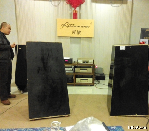

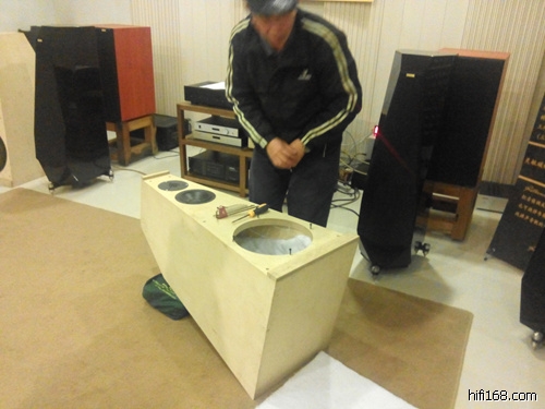

箱子检测:
音箱过来的时候已经是半成品,外形的设计是最优秀的,导致箱内共振的条件极低,也就是不容易箱振。这个外形真正谈得上有声学设计。前障板的应用是十分讲究的,关系到绕射/衍射/沿面爬行现象。目前世界音箱外形有声学设计的都有一个共识:喇叭前障板要窄,有利于音场宽阔,防止障板弹射短路,弹射短路会造成音场窄和定位差。前障板最窄的设计就非球形音箱莫属,球形音箱如法国Cabasse的L'Océan系列。
2014-11-18 17:21:49

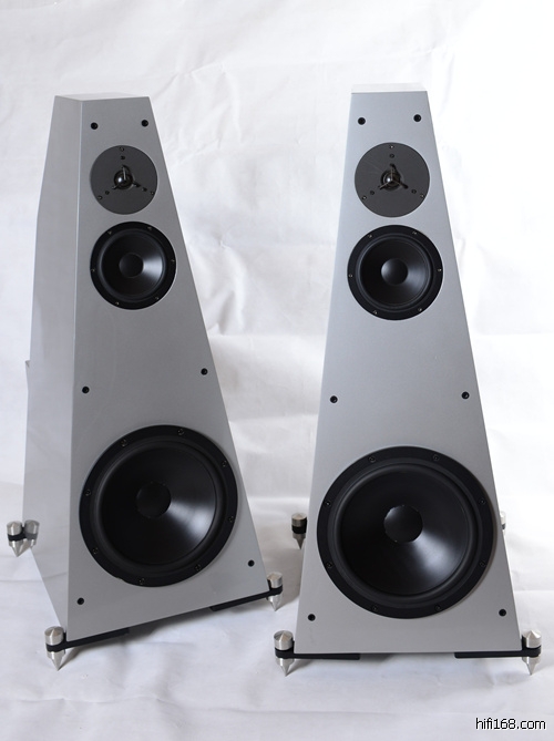

世界很多好声的音箱与经典音箱,都是由有声学设计和精通分音器电路的小厂(精品工厂)制造的。(本人对传统设计的音箱没有歧意。)这个箱体式采用FM的三角形设计,初步试听这个音箱的音场已经非常宽阔了。懂得运用科学规则,也不存在谁抄谁,只是大家都遵循这个科学原理去设计。

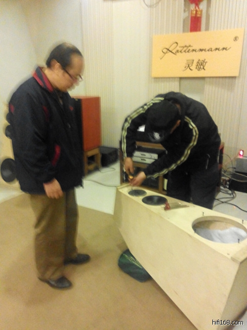

原箱送来的时候高音、中音、低音三个空间已经定下来,而每个空间都有一个固定的谐振频率(频率峰值),通过阻抗测量去找到该箱体的最高的谐振频率。阻抗测量有两个方法,一个是电流法,另一个是电压法。我们用电流法,用带功率频率扫描仪去扫描中音、低音的腔体得出腔体的峰值。P.S.高手是不需要测量的。
客人送过来的中音和低音是AT喇叭,AT是Audio Technology的简称,是世界有名的发烧喇叭工厂,世界很多顶尖音箱都是采用他工厂的单元,在国内还是比较少见,一下牌子的音箱都是采用AT的单元。
2014-11-18 17:21:49
测量喇叭特性:高音是Dynaudio的Esotar330,中音是AT的6吋中音,低音是AT的12吋低音。AT这间厂的喇叭绝大部分属于订制喇叭,订制喇叭的优点是根据客人要求去造,所以外形一样的喇叭里面的参数差别可以很大,而AT喇叭为了方便客人的要求,特别适合少量订制,因此所有的支架,盆架,弹紴都是采用活动组合。
测量喇叭单体数据后,然后将喇叭的数据对已经造好的箱体空间是否合适进行再设计。发现中音腔容积过大,而低音腔容积稍欠。根据原箱体进行初次试听,低频稍紧,低频下潜度不够深,但是12吋低音单元出来的数据f0是22 Hz,有欠阻尼现象。
中音是AT重型6吋中低音,喇叭原设计是两路使用的,客人就拿来做中音。纯中音做中音和中低音做中音是有区别的。在原有中音腔体情况下试听,出现阻尼过剩导致中音有混浊,在这次试听过程中我们找到修改方案。
    修改方案有几个,我们几个师傅有不同意见,下次再继续和大家分享!多谢朱工和Lana给予的支持!

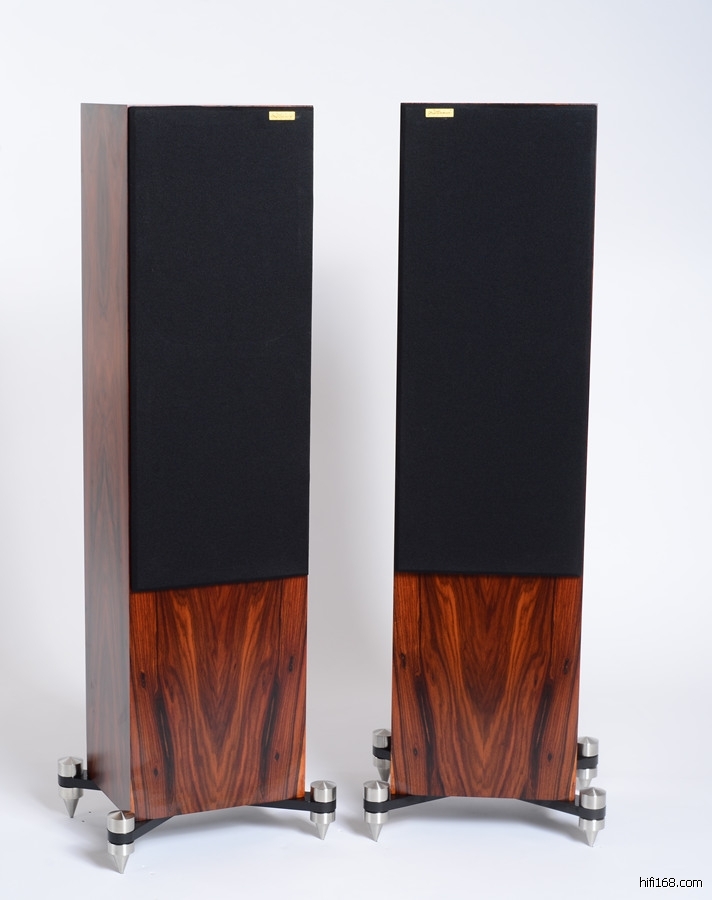

灵敏音响工作室半主动伺服音箱出售后都受到正面的回应。
我们有能娴熟地驾驭电学和声学的团队
产品三年多来都受到音响发烧友和用户的喜爱。
据用家反映,半主动伺服音箱彻底解决了低频不够、小音量时平衡度和动态稍欠的问题,玩得非常愉快和如意!
为纪念工作室成立三周年,灵敏音响推出三周年版8吋半主动伺服音箱M8-LD
8吋的箱体设计能适应更多的家居空间
让更多玩家能体会到半主动伺服音箱的优越性
同样沿用灵敏音响工作室一贯的发烧工艺
发烧线材:富盛代理的英国的Atlas Element喇叭线
发烧端子:力高代理的WBT喇叭端子等。
欢迎大家光临试听!
其他产品都有一系列的优惠哦!欢迎大家光临试听!
